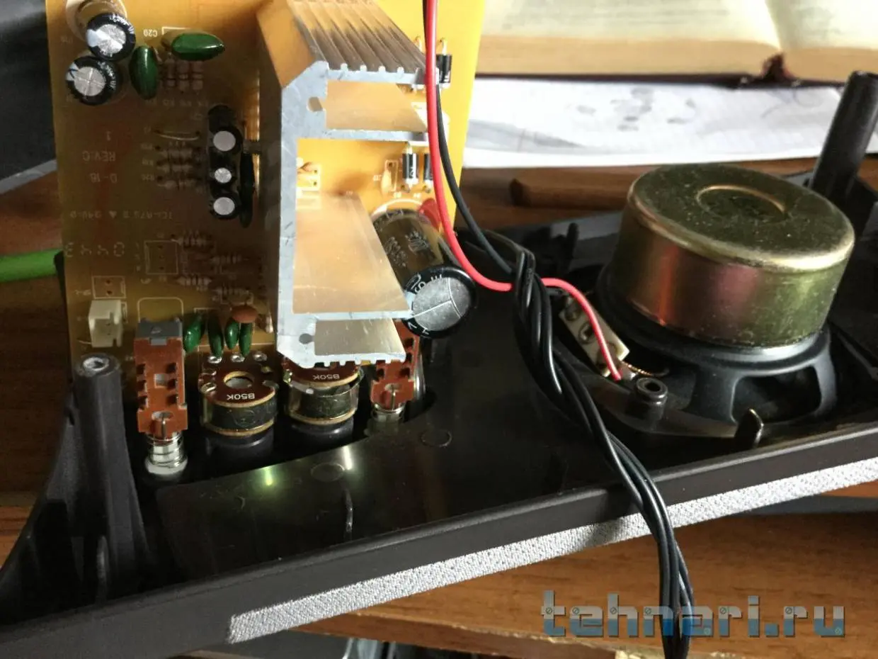

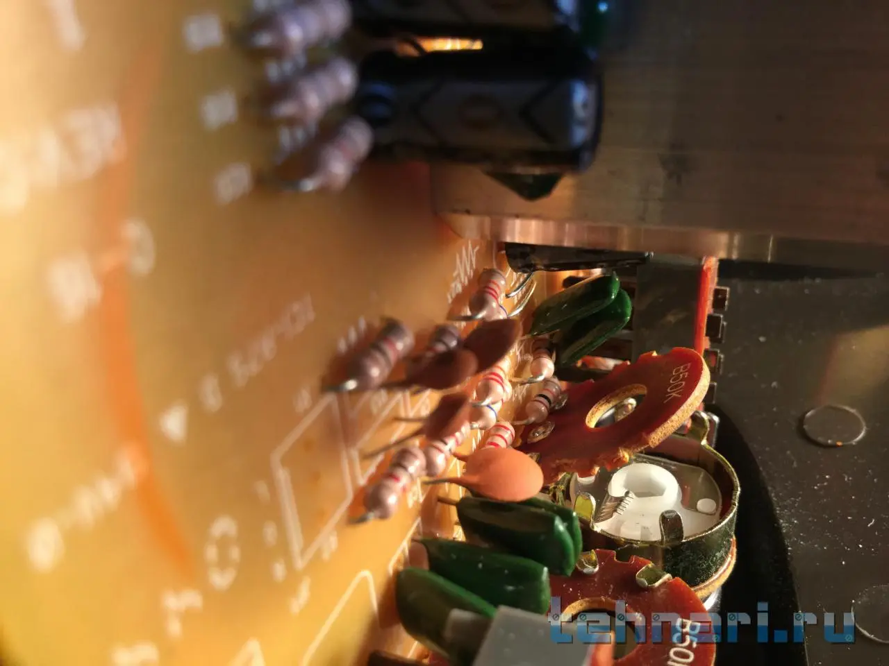

Плата держится на переменных резисторах, чтобы её снять нужно с передней панели снять ручки регуляторов, и отвернуть две гайки, затем вынуть плату,
и не надо ковырять и гнуть переменники, иначе им конец придёт. Поправьте то что отогнули на место и загните назад скобы, затем закапайте в переменный резистор пару капель масла вд40 или "жидкий ключ" и покрутите переменники, после этого шорох должен пропасть.

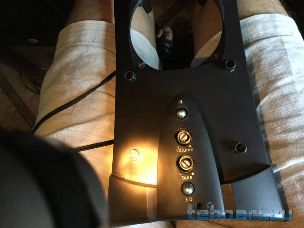

Спасибо за ответы. Оборотень, скажите, пожалуйста, как можно открутить эти гайки?image.webp
У супруги или подруги попросите на пару минут пинцет для выщипывания бровей.
И для чего вам скручивать плату, если вы уже все через заднюю часть самих резюков теперь можете все сделать?
