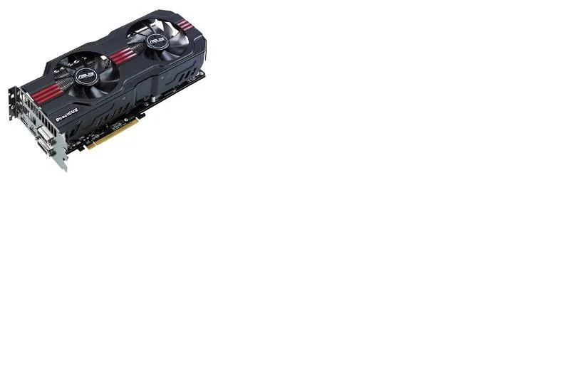

Пасту менял на видеокарте? Она в кожухе или обычный радиатор+ вентилятор?
Какую пасту? Где она в карте? Ща скину фотки карты.
Вот картинка.

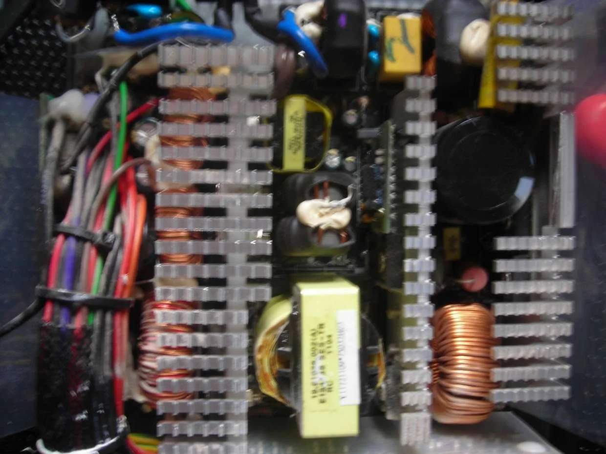

Также там фото БПшника, оно хреновое правда вышло.
Я посмотрел, конденсаторы вроде не вздутые, а на материнке они вообще другие.
Кстати, что это за жвачка внутри БПшника?

Я читал все выше несколько раз, но хотел уточнить. Прислушайтесь к советам по поводу БП, снимите работающий бп мощностью => 650 ват с любого другого компьютера и подключите к вашему системнику (старый БП не обязательно демонтировать, просто разъедините все штекеры) сделайте тест, на скаченной ранее программкой. Это будет простая проверка одного из элементов, проще чем найти другую мат. плату для проверки.
