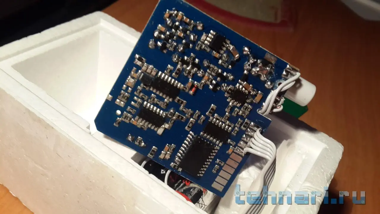

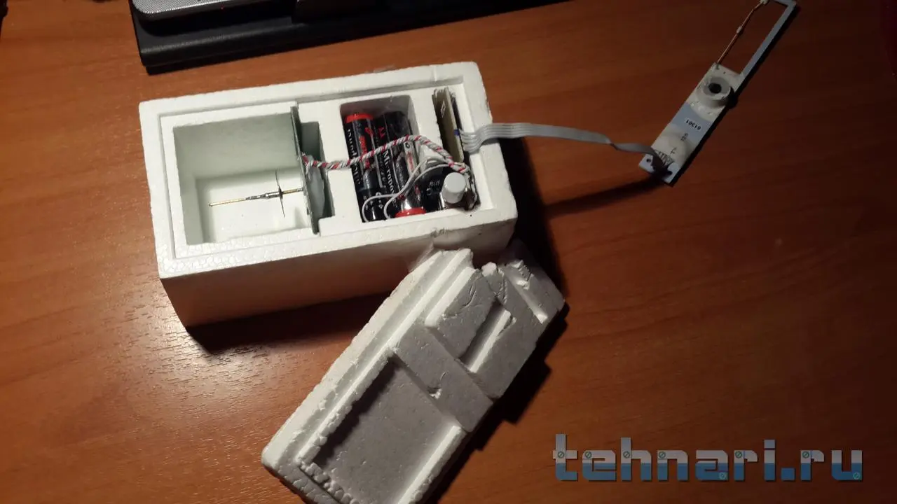

Пожалуйста, подскажите, что это такое?
egorych52
7 Авг 2017
3
Нашел у себя на огороде около пруда. tehno036 Скорее нужно делать хороший забор.:fase: Что это? Или хотя-бы для чего может быть предназначено?tehno015 Фото прикреплено. Спасибо!

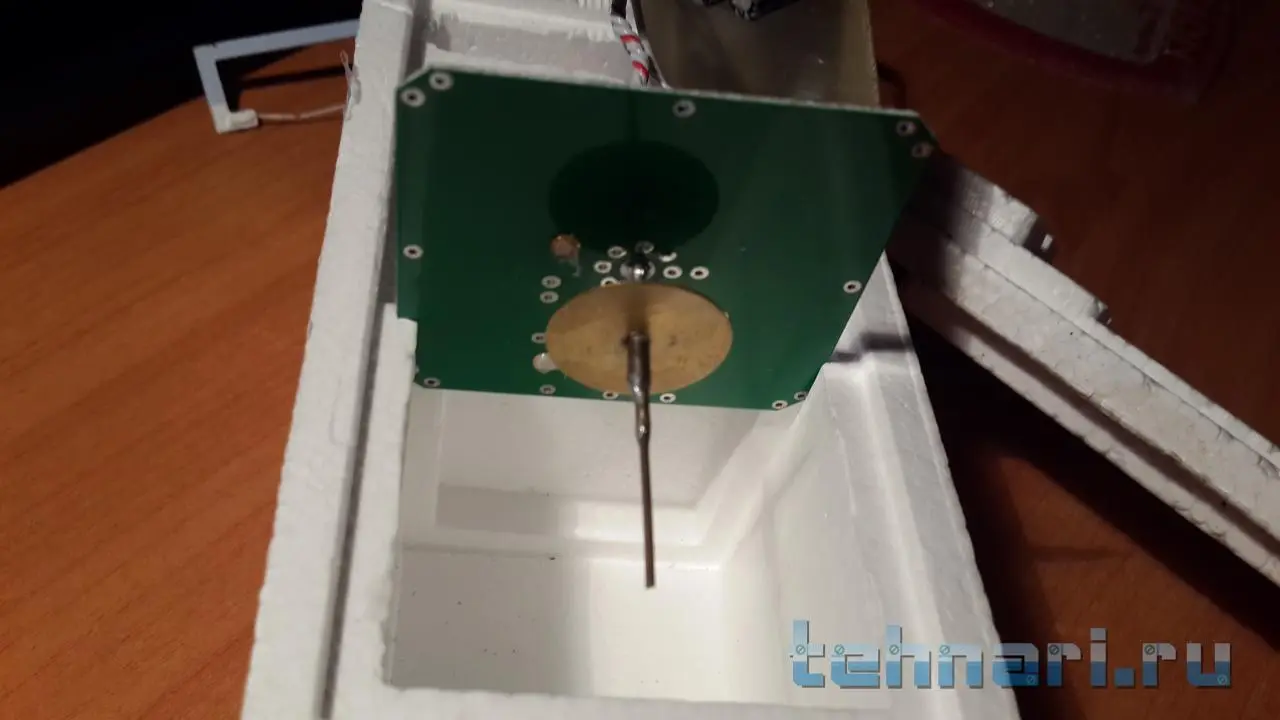

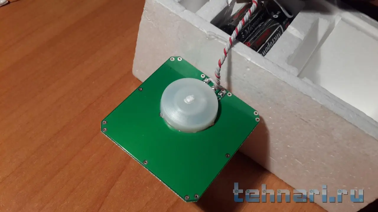

Самому удалось найти
Малогабаритный метеорологический радиозонд "Аспан-15"
Описание:
Малогабаритные метеорологические радиозонды "Аспан-15" производства компании Адал-МЕТЕО предназначены для измерения температуры окружающего воздуха, изменяющейся в диапазоне от минус 80'С до плюс 50 'С и его относительной влажности, изменяющейся в диапазоне от 12 до 98 %, преобразования полученной информации в радиотелеметрический сигнал и передачи его на станцию слежения, а также для выработки ответного сигнала на запросный сигнал по дальности, излучаемый станцией слежения. Радиозонды являются приборами одноразового действия, так как поднимаются в верхние слои атмосферы с помощью наполненных водородом шаров-зондов и, после разрыва оболочки метеошара на высоте нескольких десятков километров, зонд приземляется вдали от места запуска и станции слежения.
Радиозонды выпускаются c рабочей частотой 1680 МГц или 1782МГц и предназначены для работы со станцией слежения МАРЛ-А, Вектор-М, АВК. Также с Микроэлектронным Аэрологическим Радиолокатором МАРЛ-А работают схожие метеозонды украинского и российского производства, такие как МАРЗ и МРЗ-3, МРЗ-3А*, МРЗ-3МК от ОАО «Радий», радиозонд малогабаритный И-2012 от ООО «НПФ Мультиобработка», метеозонд ПАЗА-22 львовского ООО «Техприлад», АК-2 московский от ООО "Аэроприбор", РФ 95 мод. L74 от ГУ ЦКБ ГМП "КОМЕТ", РЗМ-2 от ОАО «УПП «Вектор». Радиолокационная станция аэрологического зондирования MARL-A не поддерживает немецкие радиозонды GRAW DFM-06/DFM-09, также нет обратной совместимости метеозонда АРЗ-2 "Аспан-15" с принимающей наземной станцией GRAW Radiosondes. Метеорологические зонды ARZ-2 имеют функцию заводской настройки под устаревшую наземную приёмную станцию АВК-1 с рабочим диапазоном частот 1790 МГц.

А сколько там реально элементов АА? По фото трудно определить.
