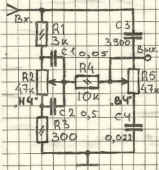

все, я проверил R1, R3, R4, R5 и R6. Прилагаю схемурезисторы целые
Есть!!!то живой в этой теме?
Есть!!!
Из выше изложенного ясно, что микросхемы здесь не причем!
Попробуй перекинуть местами между платами С3 С4 и R2. Так же прямо на плате сравни между двумя платами все резисторы. Меряеш на одной плате резистор, затем меряеш тот же на другой. Если показания разняться, то меняй на обеих платах.
Как то так!
А я тебе еще в начале темы говорил, что БУ конденсаторы, особенно времен совдепа, ни к чему хорошему не приведут! Купи новые конденсаторы нужного номинала и впаяй их на место!этот прикол с конденсаторами
Может номинал не тот? Вместо 103, 104 к примеру.почему на одном канале звук приглушался, а на другом нет?
Это фильтр ВЧ, и его ёмкость должна быть 220 пикофарад, а 0,22мкФ конечно звук коротил на землютогда непонятно назначение этих конденсаторов С2
