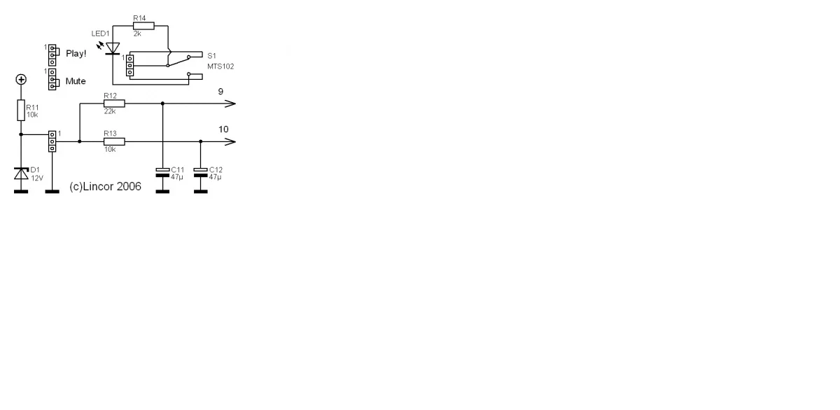

А как реализована схема отключения звука, перехода в спящий режим?

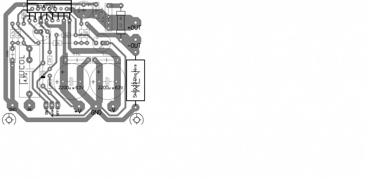

2 Daniellos. Вот схема параметрического стабилизатора, на котором замыкаются контакты, для работы или режима ожидания, прилагаю и ПП, что б наглядно было видно

В точке соединения R12,R13 12 вольт?
Да 12 Вольт

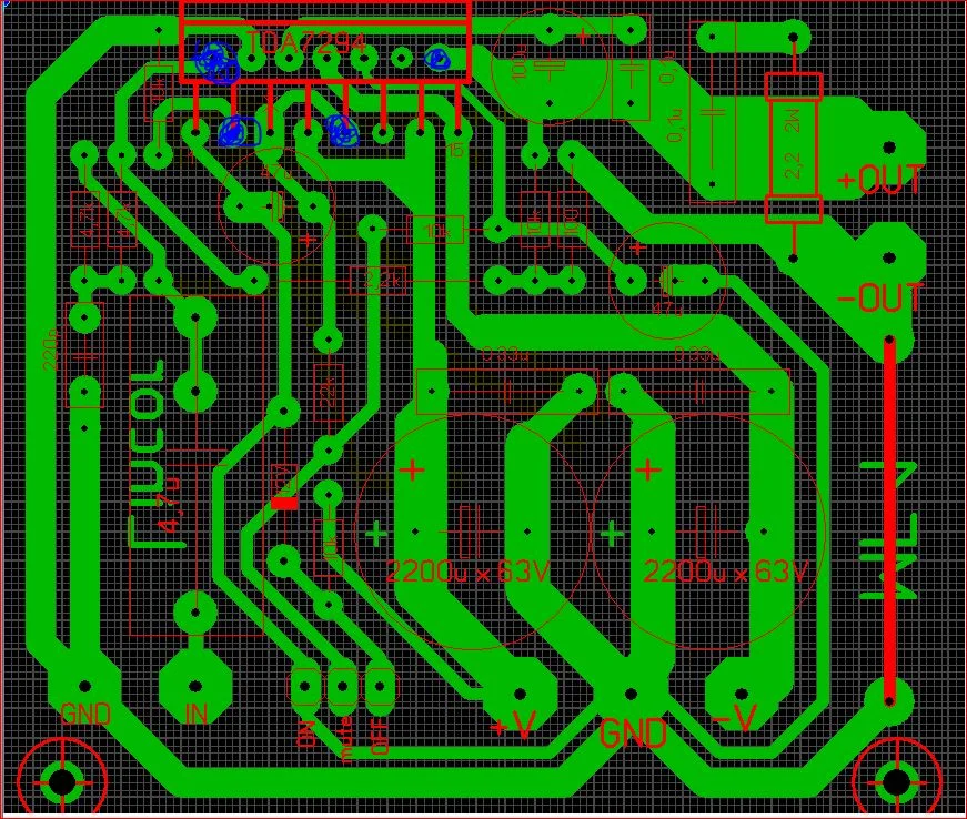

2 Daniellos. покажите пожалуйста на печатке стрелочками куда щупы мультиметра тыкать, может я неправильно замеры сделал?
Willow же объяснил, где измерять Пост 10 твоей темы.
вы мне пожалуйста наглядно покажите, я больше практик чем теоретик
Вот, пожалуйста:
2 вывод - Vin -
3 вывод - Vin +
9 и 10 вывод - st.by/mute
14 вывод - Out
в общем у меня там 10В вместо 12:tehnari_ru_942:
стабилитрон думаете виноват?
печатки точно одинаковые и в плане деталей и в плане разводки, а рабочий канал больше не рабочийtehno035, замкул случайно контакты и она взорвалась :( :tehnari_ru_093:
И сравни визуально печатки.
И не только визуально! На этой печатку возможно собрать 4 варианта схемы. Так же может быть у вас наоборот, не правильно работает другой канал, у него КУ получился больше изза неисправных деталей, а этот как раз и нормально работает!
