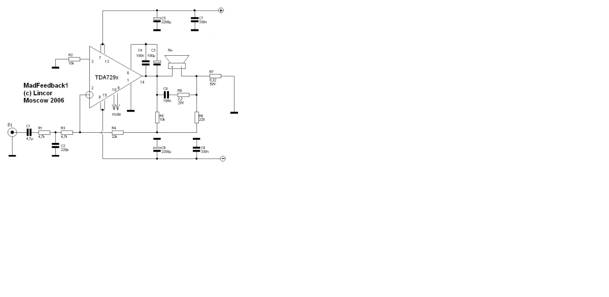

2 Focus 016. У меня усилитель реализован по схеме MF1 Lincor и у меня нет ёмкости на 22 мкф есть на 47мкф но они новые, покупал на прошлой неделе, и входные новые
2 Focus 016. Усилитель реализован по схеме которая во вложении, а не по даташиту, у меня стоит ёмкость на 47 мкф все ёмкости новые

На сколько я помню Линкор делал свои усилители с комбинированной ООС, одним из элементов которой является датчик тока, низкоомный резистор в цепи динамической головки. Могу конечно ошибаться, нужно смотреть конкретную реализацию ТС, но если есть резисторы номиналом 0,1-0,4 ом, то одинаковые ли они в обоих каналах?
одинаковые, как на схеме 0,22Ом 5Вт
2 Cayz. Совдеповские стоят плёночные, не электролиты, а схему я кидал выше ссылкой
Нужно проверить мультиметром,на деле параметры могут сильно отличаться.Нужно взять несколько резисторов и выбрать из них с более менее одинаковым сопротивлением.
ну второй канал то работает нормально, я не подбирал специально детали. Вот схема без архива, наглядно так сказать, мне один электронщик подсказал обратить внимание на резисторы R4, R5, R6. На соответствие номиналам
