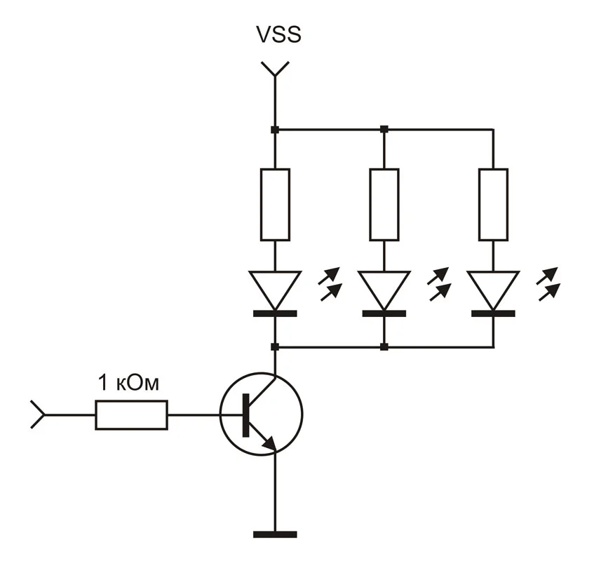

Уважаемые знатоки, вопрос к вам)
в общем напряжение 1в и 5вольт, нужно сделать так чтобы при подаче 1 ( ну или меньшего) в цепи было 5в, а при его отсутствии-0. Подскажите как это сделать? желательно чтобы работало быстро, тк там будет светодиод и ему придется моргать)
ну, первое что приходит на ум, это использовать транзистор.(каков вопрос-таков ответ)
Расскажите по подробнее что вы хотите сделать?:)
светомузыку) с лпт порта подается напряжение которого явно не хватает для светодиода, светит тускло, около 1-2 в. но есть стандартный молекс с 5вольтами. вот и хочется чтобы по сигналу с лпт порта на диод шло 5в с молекса) это осуществимо?
да. Нужно ставить транзистор, он получится как ключ, где то на форуме это уже обсуждалось, сейчас поищу:)
вот эта схема
    10.7 KB · Просмотры: 1,506
а можно чуть подробнее?) какой транзистор, что куда подключать?)
Транзистор, я думаю, подойдет хоть КТ315. На базу через резистор подаешь сигнал с LPT порта, эмитор транзистора на минус питания, а коллектор нагружаешь светодиодом и будет тебе счастье!:)

Спасибо, будем пробовать =)
