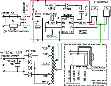

Почитал про ИИП на IR2153. Вроде что-то понял. И вроде оно мне подходит. Но естественно возникли вопросы. Вот например простейшая схема во вложении. Частота легко настраивается подбором конденсатора и резистора. Мощность пока вопрос второй, важен принцип. Так вот вопрос в чем. Если я вместо первичной обмотки трансформатора включу семистор ну и нагрузку через него, то он не заработает, так как с моста на выход идут прямоугольные импульсы. Для семистора критическая скорость наростания фронта 100В/мкс. Как бы этот фронт наклонить чуть-чуть?

Если я вместо первичной обмотки трансформатора включу симмистор ну и нагрузку через него,
По идее импульсы разной полярности,если как динистор может и заработает ,но зачем ?
Ставьте по мощнее транзисторы и с них снимайте частоту,только вовремя работы нельзя снимать нагрузку .

Фильтр для того, чтобы из прямоугольников получить что-то с не вертикальным фронтом. Я правильно понял? Если можно про фильтр чуть подробнее. Как его после мосфетов подключить. Было бы неплохо набросок схемки, хотя бы от руки.

Просто сейчас схема уже работает на симисторах от 50 гц. И очень хочется расширить функциональность, Но как бы не вмешиваясь в основную схему, а просто добавив внешний преобразователь и в софт некоторые изменения.
