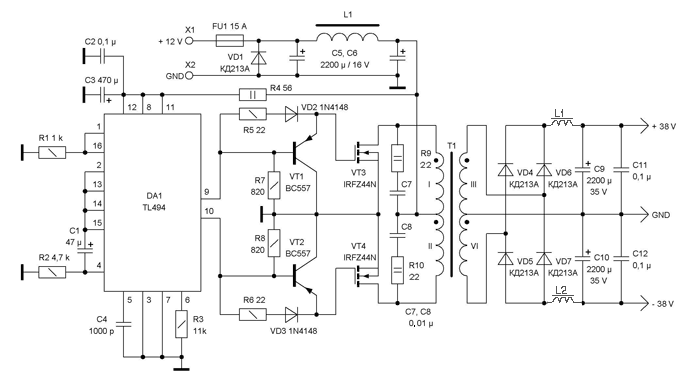

вопрос по трансформатору....
я правильно понимаю, что полуобмотки намотаные навхрест??
а можна , скажем, одним джгутом просто намотать, а потом разделить и все первичка готова???
Можно крестом, можно в одну сторону жгутом)
от етого ничего не меняеться?
и еще одно как определяется средняя точка, а то я от инфы что то совсем запутался(
если на Ш-образном верите есть зазор его можна будет использовать предварительно подгонив ферит что бы не было зазора?
Как я понимаю, "подогнав"? Если да, то да. Необходимо обеспечить беззазорные стыки.

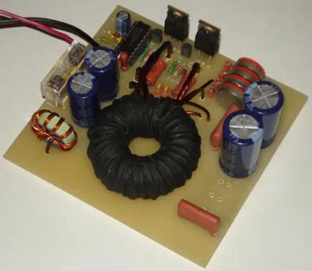

уже с полсотню точно их сделал,все работают очень стабильно и надёжно.
параметри намотки Ш-образного транса те же что и тора? то же количество витков?
можно ли заменить транзисторы IRFZ44N НА кт819 или КТ 827
а BC557 на КТ361Д?
а BC557 на КТ361Д?
нет,полевики биполярами заменить нельзя в этой схеме,да и судя по вопросам -делай *1к1 по схеме*
тем более колечко стоит 5гривен,зачем мудрить?!
а BC557 на КТ361Д?
Нет, параметры разные у тора с ш-образом. На ш-образ витков поменьше чем у тора. Тор дешевле.
На КТ менять нет смысла, надо именно полевики и мощные!
BC 557 меняй на КТ3102А и Б или АМ и БМ

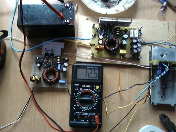

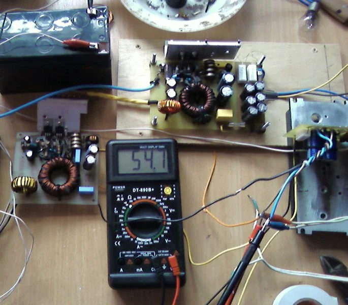

чтобы увеличить мощность,например в два раза,потребуется поставить по два 44х или по одному 3205,при этом в первичке и вторичке увеличить КОЛИЧЕСТВО жилок(учитываем скин эффект).
на фото у меня два ПНа,слева стоят 3205,справа на 44х,как видите визуально мало чем отличаются,но если приглядеться то заметно отличие в сечении провода и количестве *жилок*,да и по сути частота на первом повыше,от того и с сердечника снимаю больше мощности.
