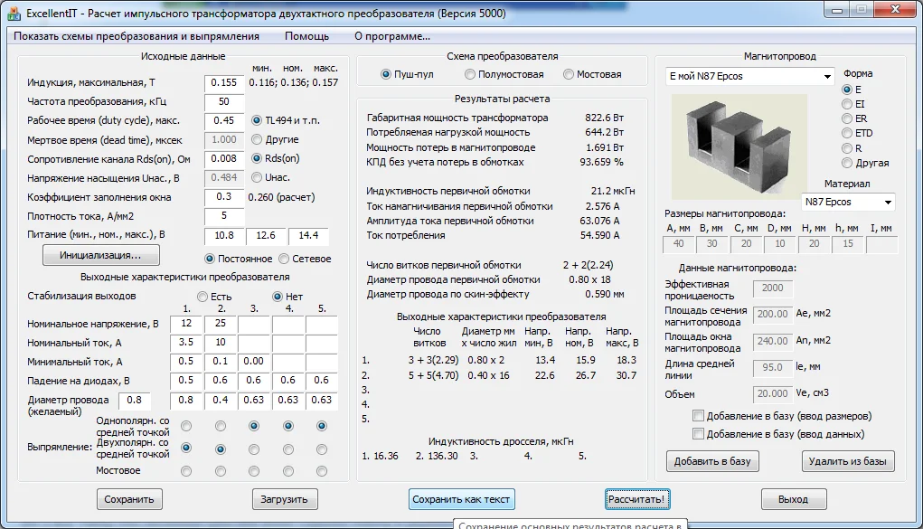

вот что получилось, помоему финя какая то
размеры я задал свои, а материала я не знаю

Зачем тебе 12 в на вторичке???
Как ты будешь мотать первичку в 18 жил? Не удобно получается. Мотай на торе или уменьши мощность.
На ш-образном реально собирать только ИИП! а автопреобразователь лучше на торе, все из-за первички!

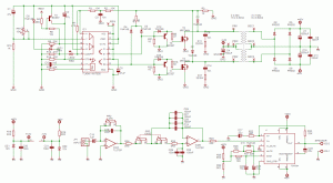

удивлю тебя:
ИмпульсныйИсточникПитания хоть на 12в,хоть на 220в работает на одинаковом принципе,а разница заключается только в напряжении.
берём сетевое 220в с частотой 50г и выпрямляем,таким образом делаем из него постоянное напряжение,а дальше включаем то один то другой транзистор по очереди,таким образом и получаем переменку для трансформатора,но уже с частотой не 50гц,а к примеру 50кГц.за счёт этого уменьшаем габариты трансформатора в десятки ,а то и сотни раз.
2-автор
вот тебе вариант для питальника с 12в в +-30в
с разной мощностью,при этом минимальными отличиями.
    109.5 KB · Просмотры: 106
    106.9 KB · Просмотры: 222

а вообше я правильно параметры забил?
ну что делать если бывалые советуют значит так и буду делать, покупаю кольцо....
а как на счет ссылки с 43 поста?, что можете сказать?
1-а вообше я правильно параметры забил?
2-ну что делать если бывалые советуют значит так и буду делать, покупаю кольцо....
3-а как на счет ссылки с 43 поста?, что можете сказать?
1-сверяйся с той что я скинул картинкой.
2-разумное решение,покупай колечко.
3-удали ссылку пока не получил путёвку в *баню*,а схемка почти то же самое ,что и я выкладывал+-мелочи.

так и делаюkoresch
только вот по програме всеравно не могу понять как и что вводить и где показывает рассчетыtehno015
Как я понимаю, "подогнав"? Если да, то да. Необходимо обеспечить беззазорные стыки.

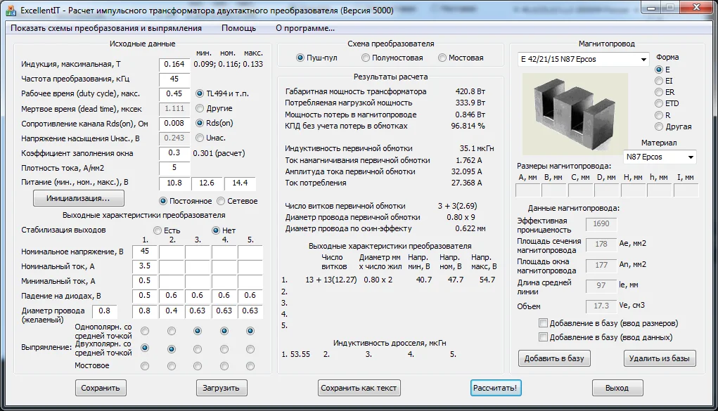

нашел в компьютерном бп транс с одинаковыми половинками феррита (без зазора).От туда взял и проволоку для первички.Вопрос по вторичке. Провода с диаметром 0.5 ненашел.Мотал 0.8 в две жилы 12 витков, надо 45+- 5 вольт. Будет так работать или надо перематывать? Планирую питать усь мариолла.
Первая колонка - ввод исходных данных.
Вторая колонка - результаты расчета.
Третья колонка - параметры используемого сердечника.
спасибо , вроде понял.

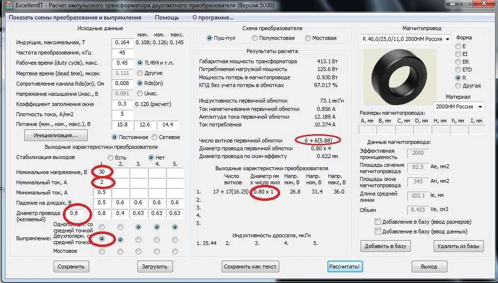

вот по первичке расчетик.....
как из етого вывести вторичку???

так все по поводу програмы я разобрался.....
какой максимальный диаметр может быть у провода на обмотках?
0.8мм-от бОльшего толку меньше,а места занимает больше.
наилучший вариант использовать Ф=0.4мм-0.5мм
*скин эффект* очень выражен на высоких частотах.
у меня 0,5 мм..получилось 20 жил... я скручиваю у джгут по 4 жилы, и по пять джгутов для каждой полуобмотки ....
так будет правильно?
вообще по идее их не в жгут скручивать надо. а друг с дружкой рядом как на картинке т.е. - - - - -
