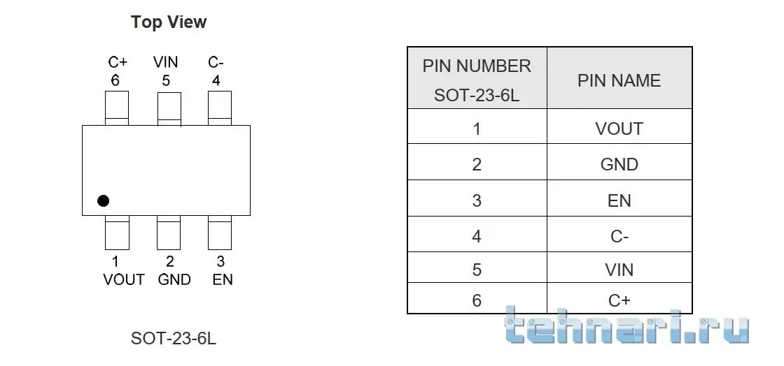

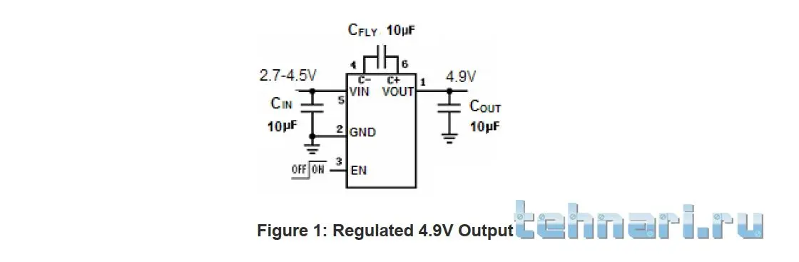

Подскажите, что бы преобразователь работал надо подключить 3 ногу. Не нашёл схемы с включением 3 ноги.
    23.7 KB · Просмотры: 46
    38 KB · Просмотры: 33

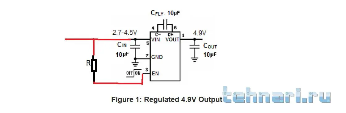

А можно пояснить про подтяжку к земле, к плюсу
А что тут пояснять , он оф , высокий , низкий уровни , низкий уровень - запрет (блокировка ) высоким - открывается шим , с питания 1 кОм вешаете .
