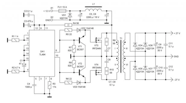

Собрал преобразователь.
Если транс намотать с выходом вторичной обмотки 220в
можно будит подключать бытовые эл.приборы

эта схемка для преобразования однополярного питания в двухполярное и еще с ШИМ стабилизацией ....На дроселе накапливается энергия и через мощный транзистор vt 3 , vt4 отдается ... А для питания 220 вольт нужна еще частота 50 Гц - это достигается мультивибратором ...
Вот что надо ....
Где ты в этой схеме увидел ШИМ стабилизацию?
Это что за бред?
50 Гц нужно для потребителей с обычным трансформатором, для импульсных можно подавать даже выпрямленное напряжение амплитудой 310в.
Вот что надо ....
Эти схемы не имеет защиту от сквозных токов, к тому же КПД с биполярными транзисторами невысок по сравнению с полевыми.

максим 394, прежде чем тупо копипастить даташит на тл494, лучше бы разобрался в том, что для работы ШИМ стабилизации, должна быть обратная связь с выхода источника питания на вход схемы сравнения с опорным напряжением. В схеме из первого поста цепи стабилизации не задействованы, 494 просто работает в режиме генератора.
