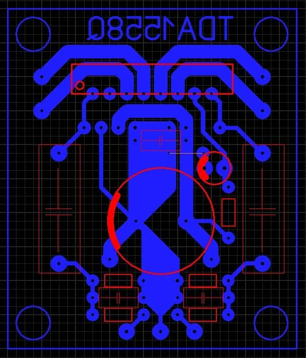

Сделал усилитель на микросхеме 1558q,сделал на печатной плате,контакты перед включением все прозвонил,чтобы не было замыкания,собрал-подключил к трансформатору через диодный мост.Включил,звука вообще нет,диодный мост ужасно греется,вместе с тдашкой.Очень сильно.Помогите,в чём может быть проблема?На холостом ходу диодный мост работает и холодный,а тут...

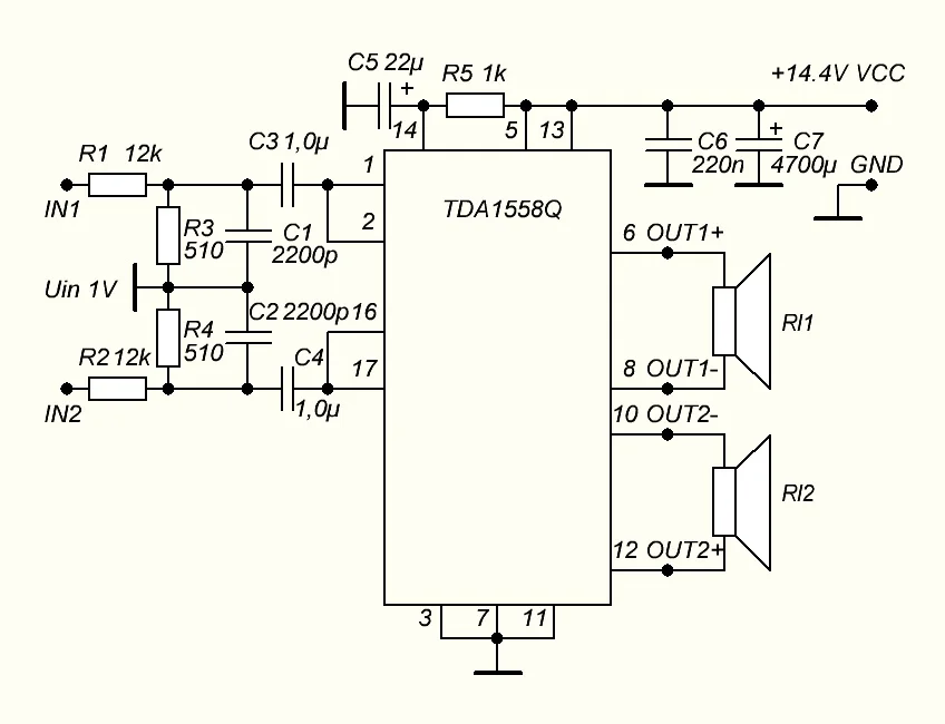

Проверяй печатку на наличие ошибок.Мс рабочая?Какое питание подаёшь?Если можешь выложи печатку и схему по которой собирал.После моста кондеры ставил для фильтрации питания?
Собирал по этой схемеПосмотреть вложение 6_TDA1558Q-__-.zip.После моста ставил 2 кондера,один на 1мф 25v,второй на 6800мф 25v.Работоспособность микрухи как проверить?

Выводы на печатке:1,2-колонки 3-левый 4-общий 5 -"+" 6,7-"-" 8-правый 9,10-колонки
да что-то ты напартачил с печаткой и со схемой.собери на этой печатке.проверено сам собирал работает 100%.

Печатка не моя,скачал с интернета
вот в lay формате
Так.Сейчас заработало.Идет гул,несколько секунд воспроизводится музыка,притом всё сильно шипит,сейчас ничего не воспроизводится.Мост также горяч
Печатку в вашем архиве зеркалили?
Микруха задымилась и завоняла.Зачёта мне не видать=)
Сначала не работало, потом заработало, потом все сгорело. Самовозбуждение, и скорее всего из-за плохой трассировки платы.
