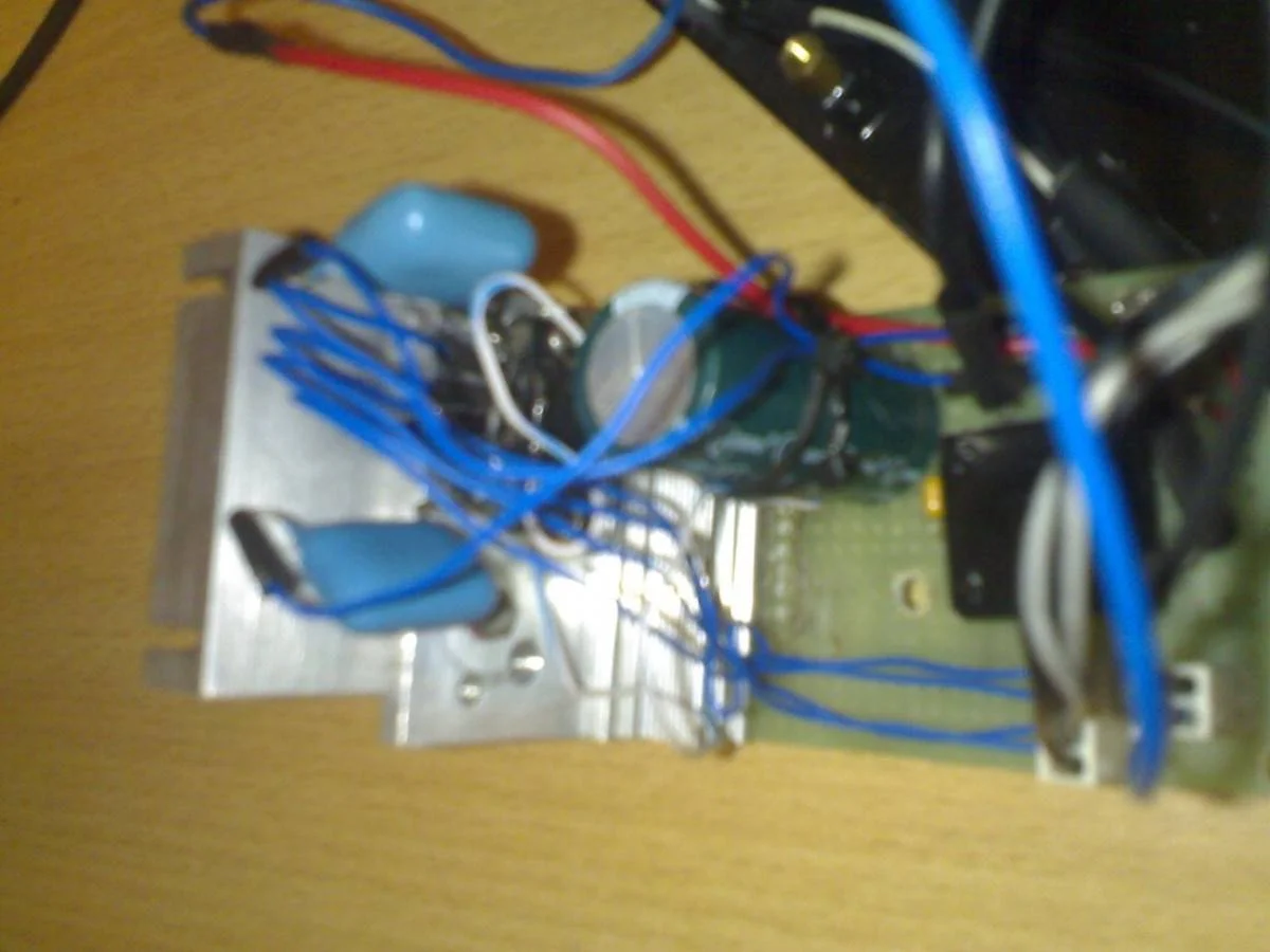

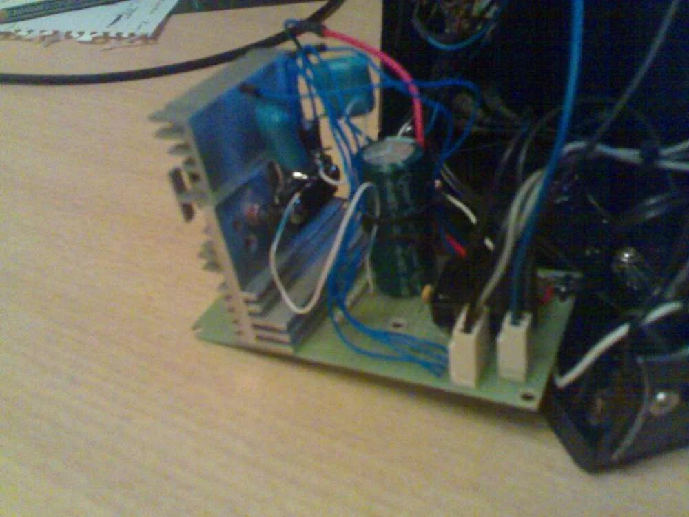

Проблема с усилителем на микросхеме TDA1558Q
Не помогло......:tehnari_ru_281:
Возможно фон идёт от кулера, попробуй отключить
ИМХО идут наводки от силового трансформатора (трансформатора блока питания)

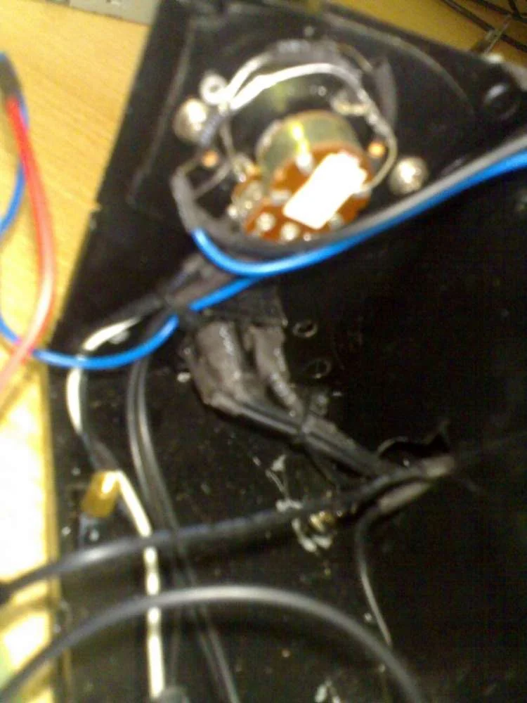

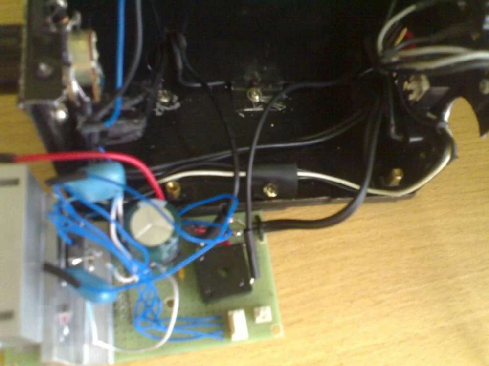

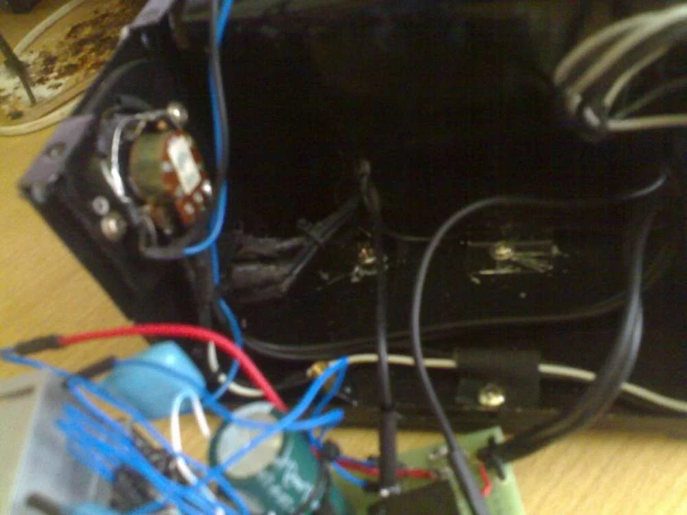

Кулер я отключал, но фон от этого лишь не много становился тише!!!А что же мне делать с трансформатором - ведь он у меня за экраном (отделен алюм. перегородкой от схемы)????????У меня возникала идея заземлить радиатор микры - может это как нить поможет??? - как считаете???
У меня общий провод соединен с корпусом и фона нет. Попробуйте.
Подключил но не помогает!!!!!!
Идет фон без подключения входного сигнала.

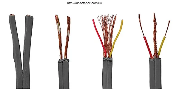

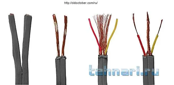

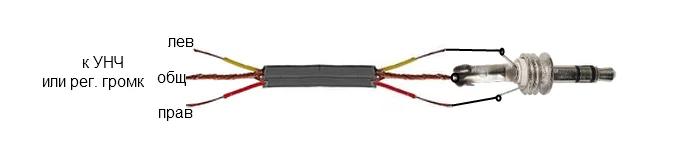

Ребят, что значит экранированные провода? чтоб один провод внутри другого или как?

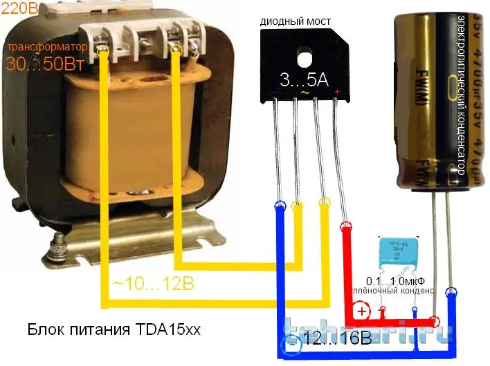

мне продавцы электроники говорили, что здесь одного диодного моста мало, здесь нужен качественно выпрямленное напряжение, фильтр как минимум
Это один проводок, внутри экранированной оплётки... А лучше два провода (витая пара) в оплётке...
Правильно говорили! К питанию очень много требований, и мощность трансформатора здесь тоже немаловажную роль играет...

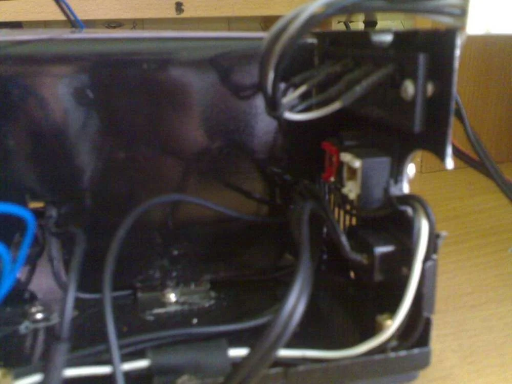

А у трансформатора есть экран (обычно если есть экран то есть вывод который не звонится ни с 1 ни с 2 обмотками)? Кулер лучше питать от отдельной обмотки. Красивый конечно усилитель получился, но по моему- всё силы ушли на красоту и внешний вид. А почему бы трансформатор не вынести в отдельный корпус (сделать отдельным блоком)?
    33.2 KB · Просмотры: 191
