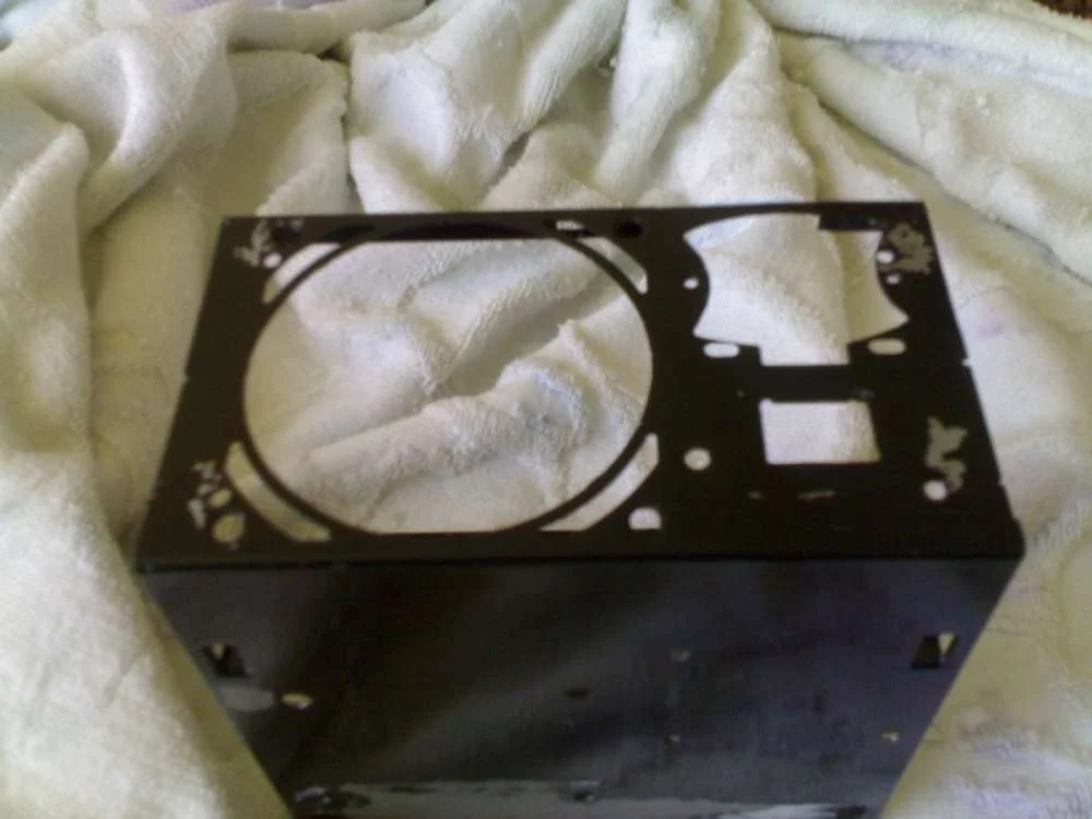

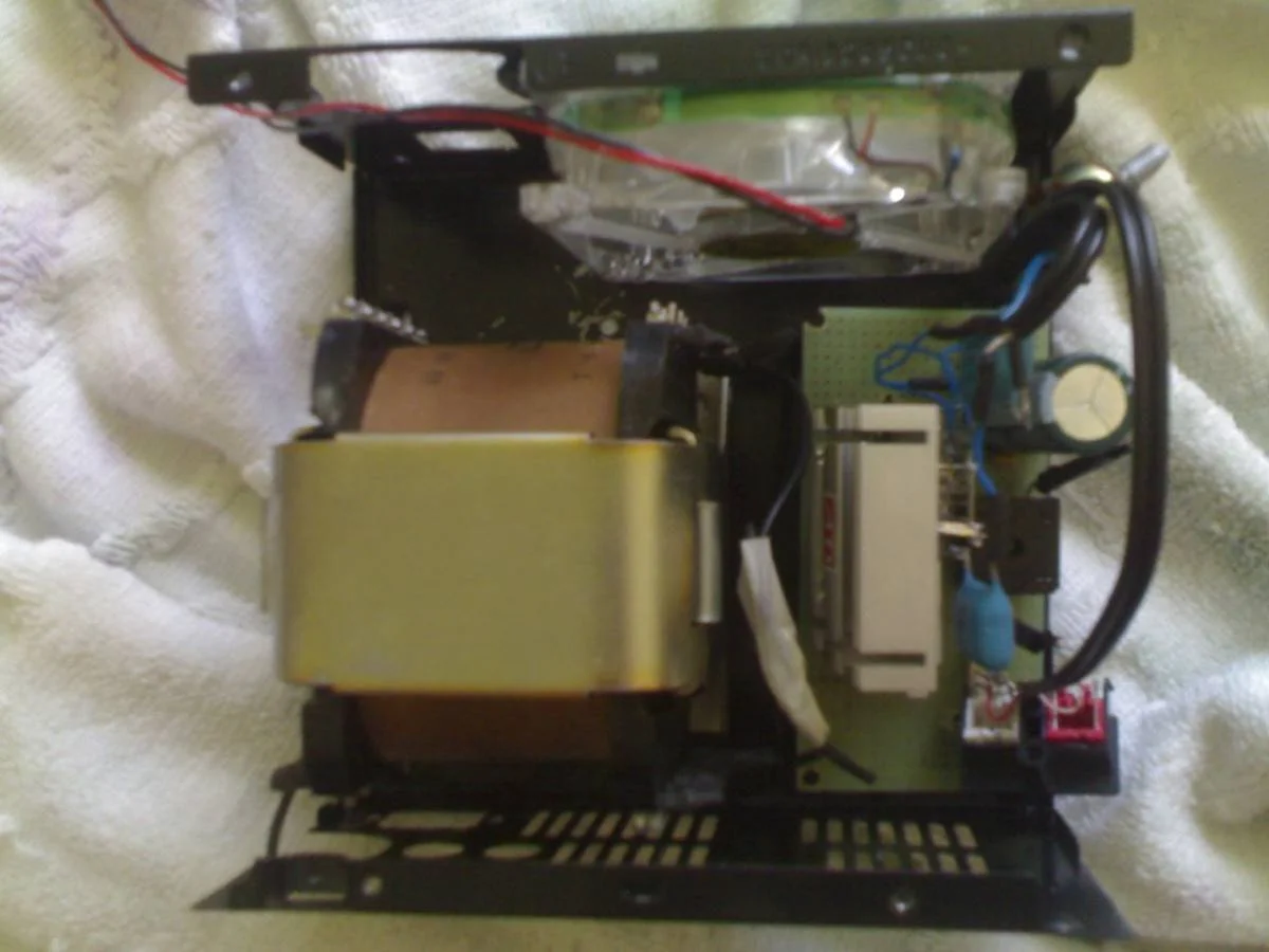

Начал я мастырить кулер и понял, что по человечески это не получится и начал готовить корпус блока питания(в котором находится усилитель) к полной перестановке!!!!!!Можете посоветовать правильное и рациональное расположение всех компонентов в корпусе
*кому не сложно...

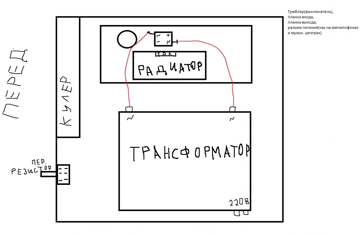

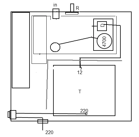

Корпус у меня от блока питания ПК.Задействованы передняя и задняя стенки - спереди располагается кулер на 80мм и переменный резистор.Ближе к краю внутри БП расположен трансформатор...Мне нужны ваши предложения по размещению компонентов внутри и снаружи корпуса и желательно пути проводов))))Буду очень признателен...

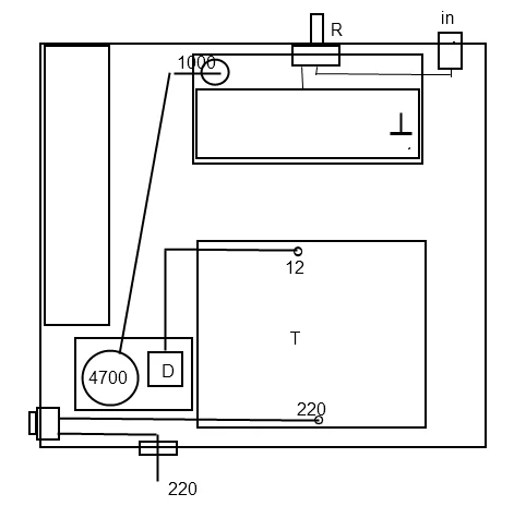

Вот фото предполагаемого расположение компонентов:
    22.6 KB · Просмотры: 240
Провода короче и перевить между собой обязательно.
Я это конечно учту, а вы не могли бы дорисовать все остальные компоненты которые перечислены на изображении справа сверху????Если конечно не сложно....
Это не сложно...) Только это твой дизайн,- тебе и компоновать. Планки входа-выхода сзади, резистор переменный впереди,(если есть кнопка вкл. на б.п.-оставь её), разьём под 220, я бы тоже оставил. Просто сделай лицевую сторону не со стороны кулера.

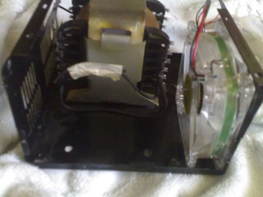

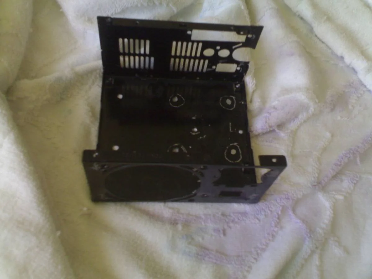

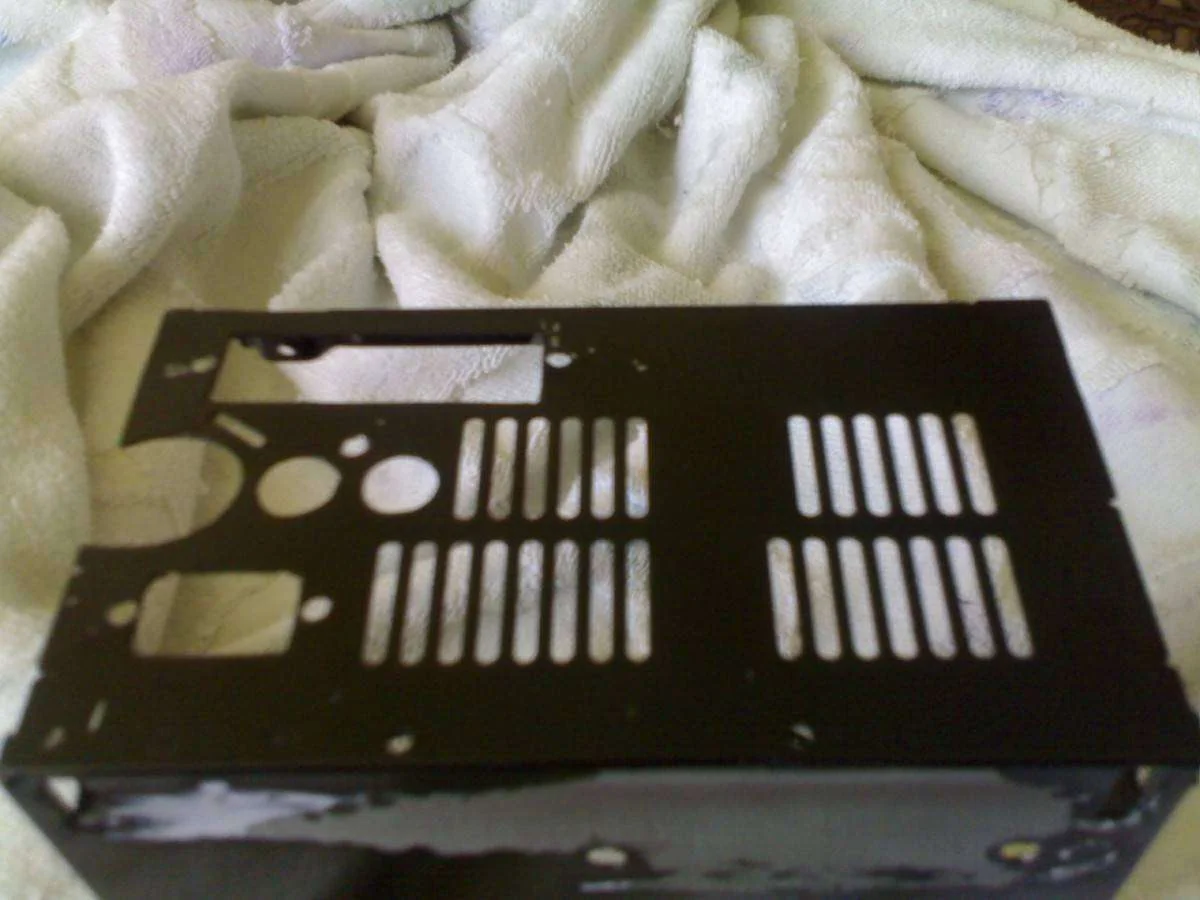

Какой у тебя корпус-фото выложи сзади.

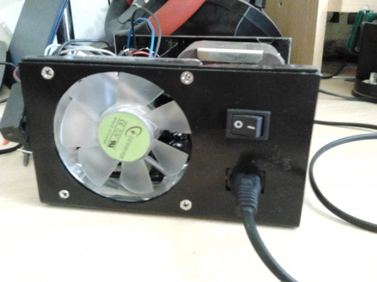

Вот фото:

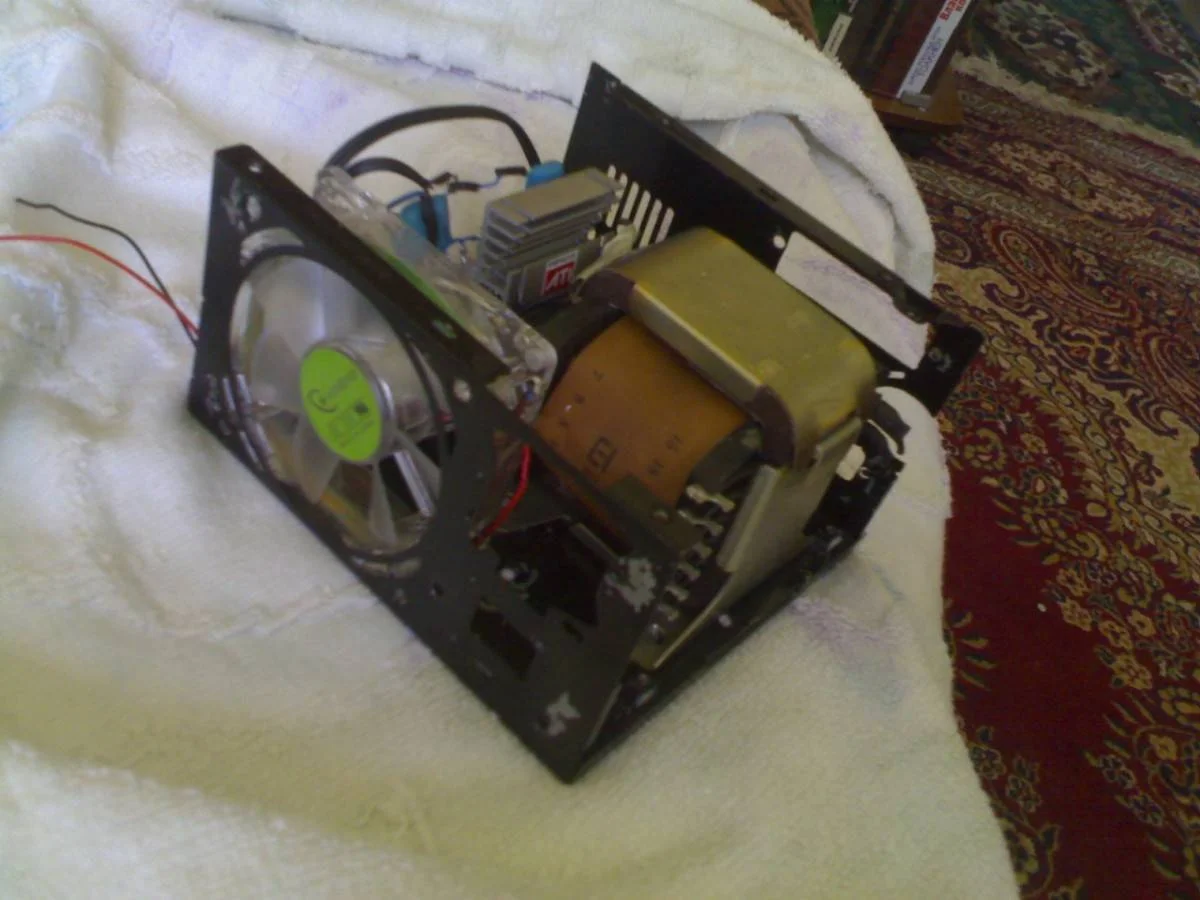

Если что, то я буду использовать алюминиевые заглушки на передней и задней стенках, так что можно располагать компоненты в любых местах!!!Первой моей причиной переделки корпуса стала то, что прежнее расположение всего давало сильные наводки и создавало фон...Так что мне в этом корпусе нужно создать наилучшее расположение планки входа, выхода, выключателя(сетевого), разъем под провод питания и пер. резистора!!!!!!Главное чтоб они находились на нужном расстоянии друг от друга!!!!

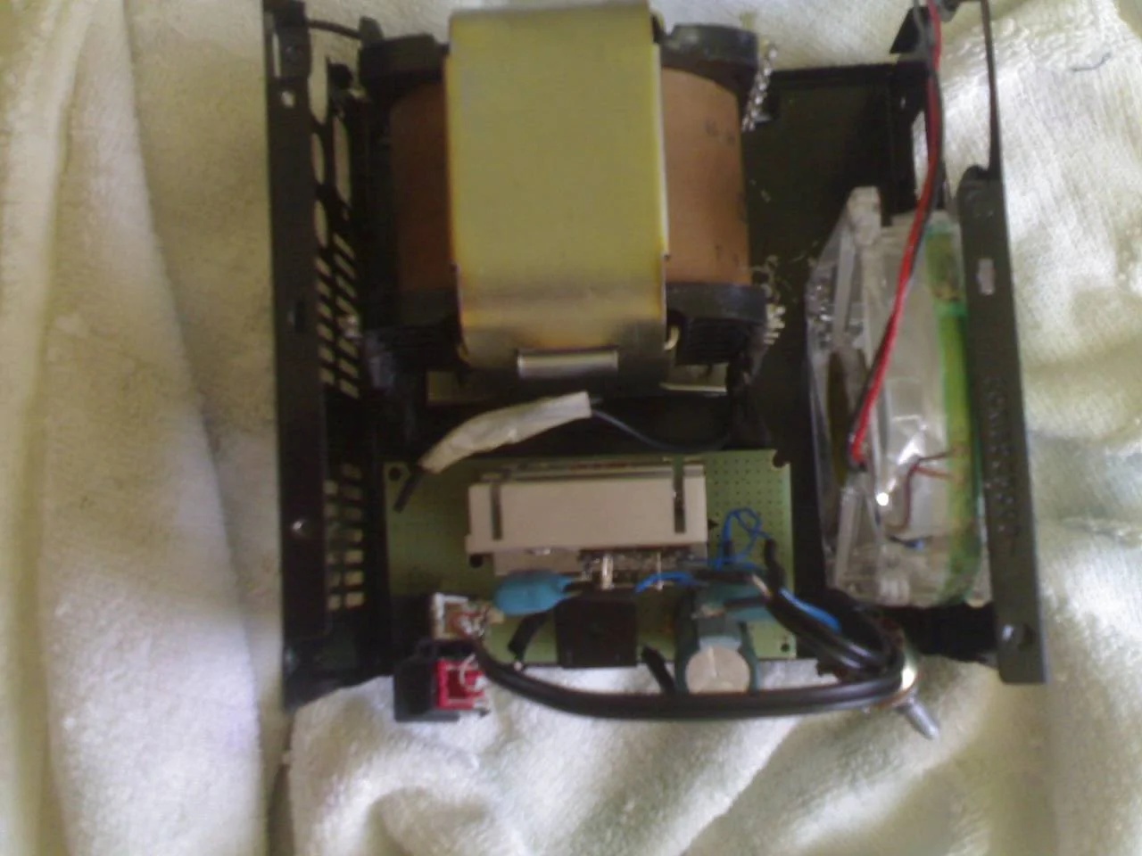

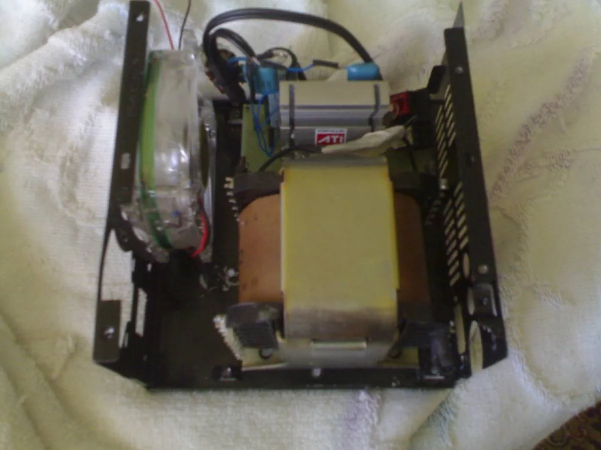

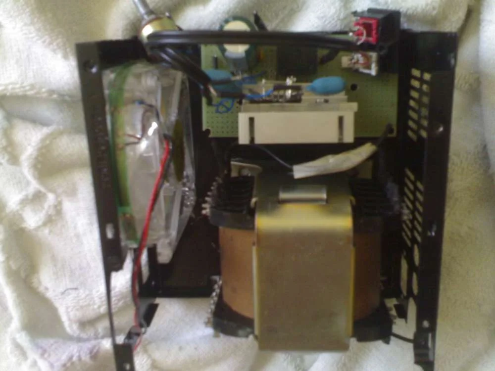

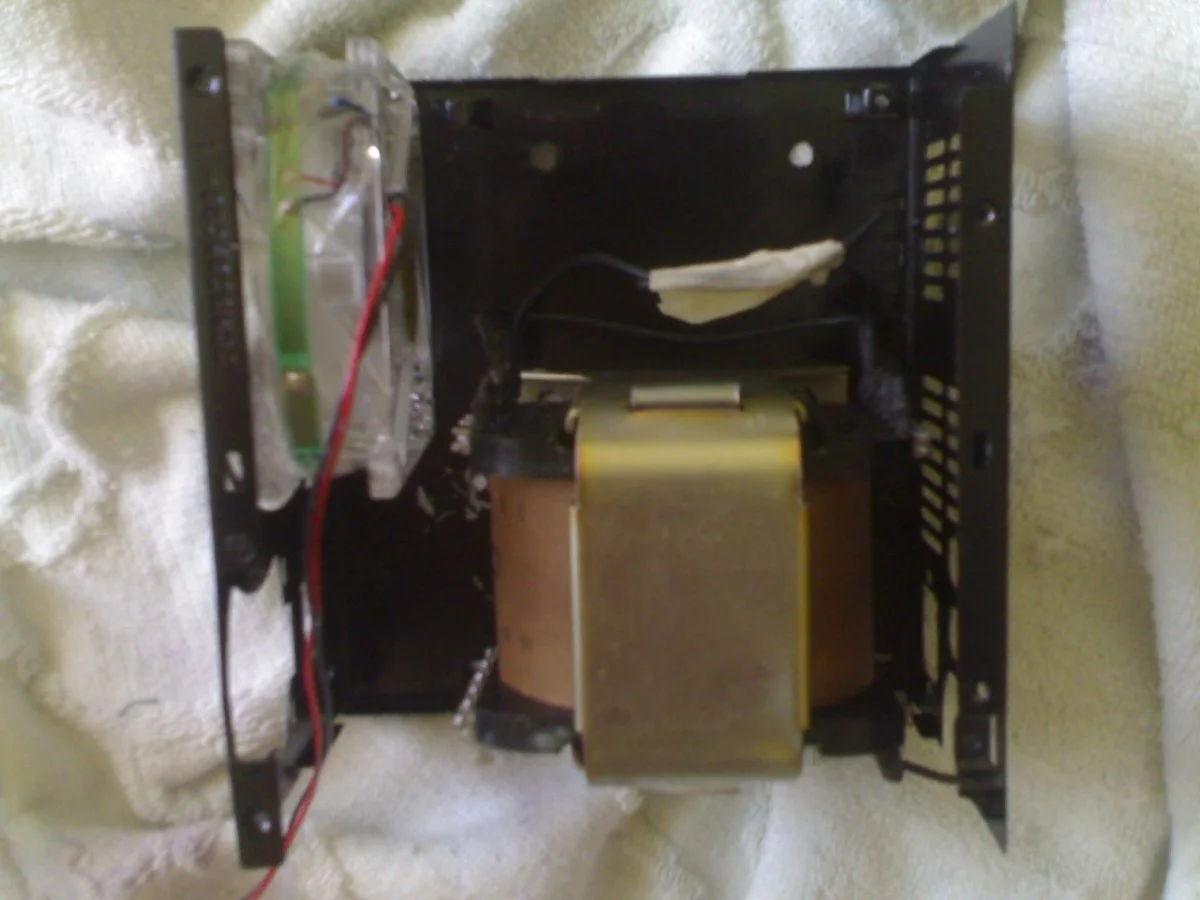

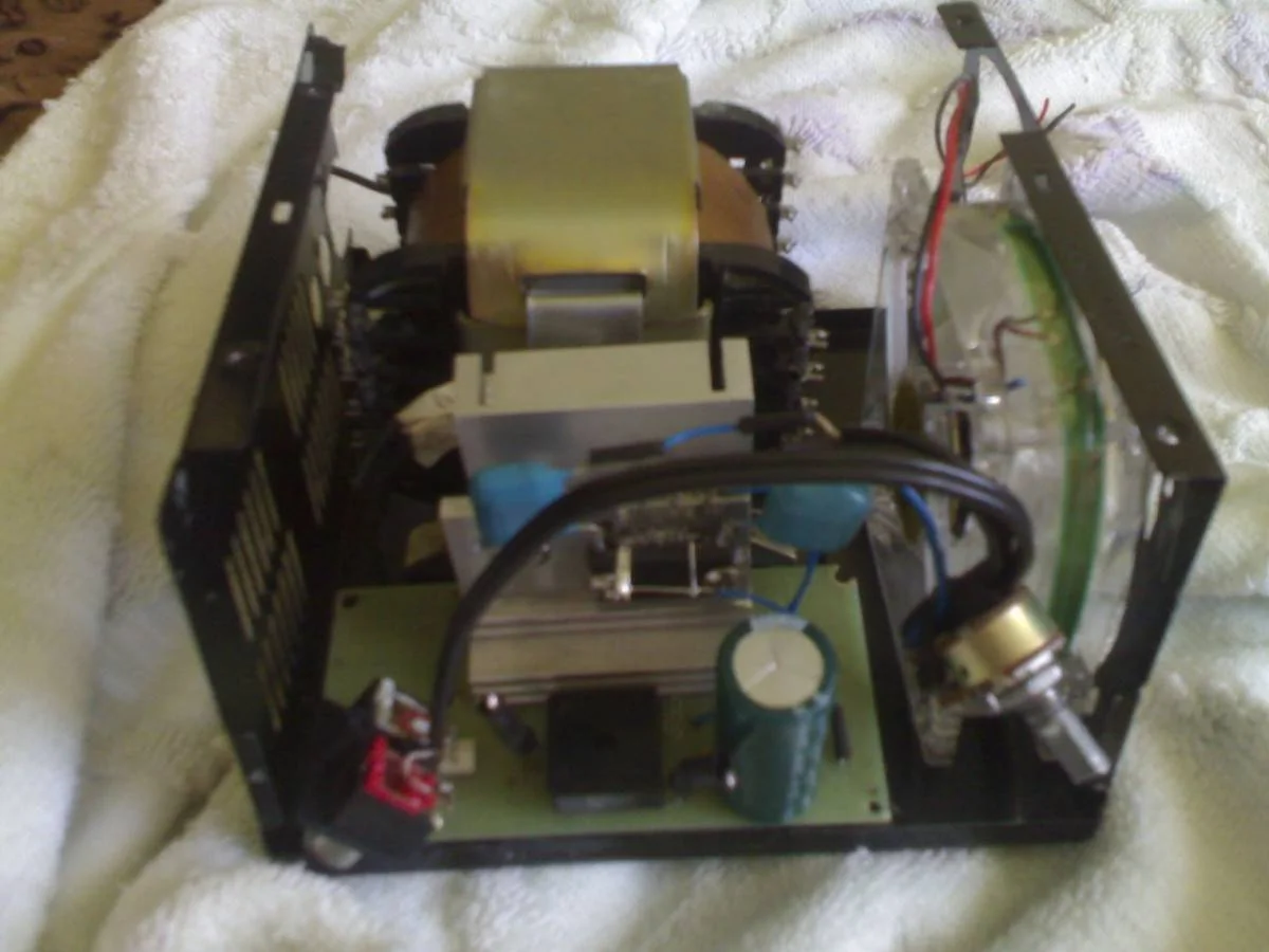

Сфотографируй с верху. Трансформатор закрывает 2/3 видимости.
Сделай фото сверху или со стороны усилителя.
Как вы просили

Это твой первый опыт с усилками? Разверни плату на 180, если есть возможность радиатор с усилком отсоедини от макетки и прикрепи параллельно кулеру. Нарисуй схему усилителя с питанием... Чёто жидковато у тебя с деталями. Он играет вообще?
Я бы попробовал так, радиатор заземлить(на минус), он будет экраном для микросхемы
    5.9 KB · Просмотры: 373
Я бы сделал так. Серый угол экран.

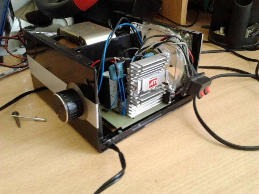

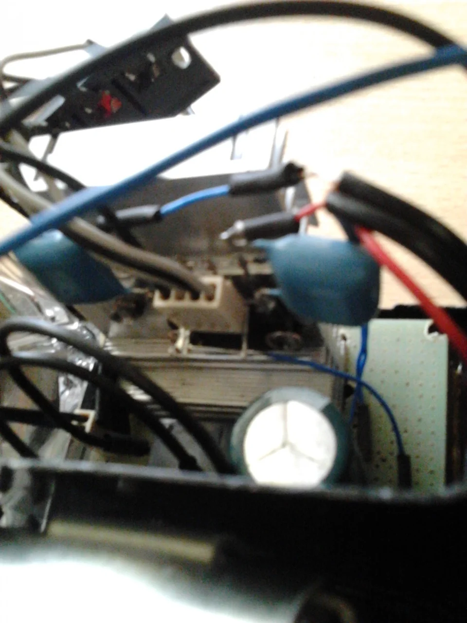

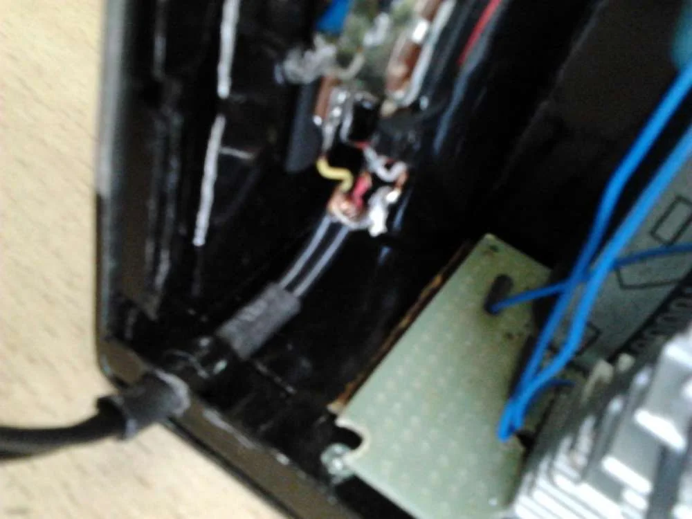

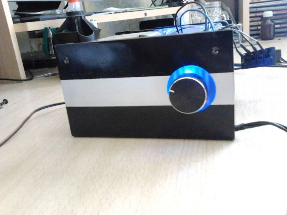

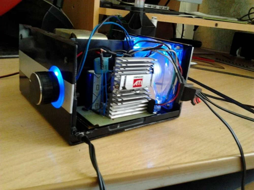

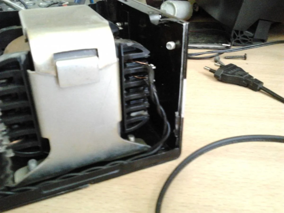

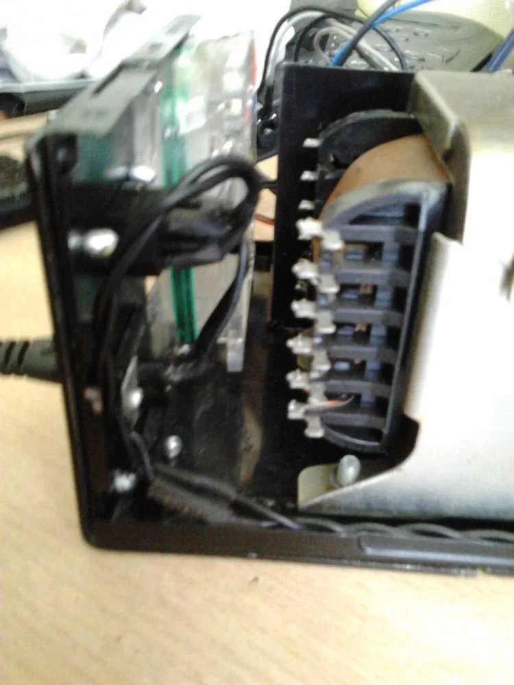

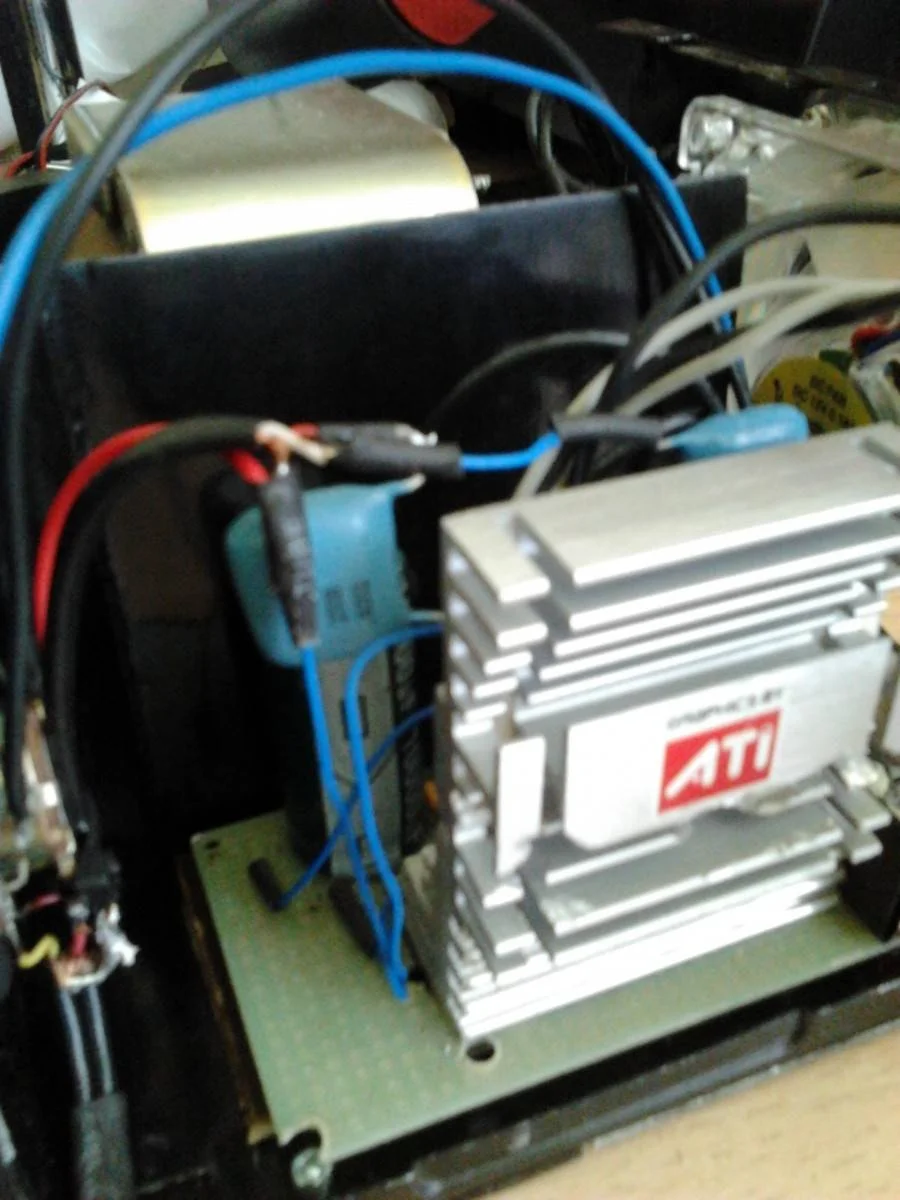

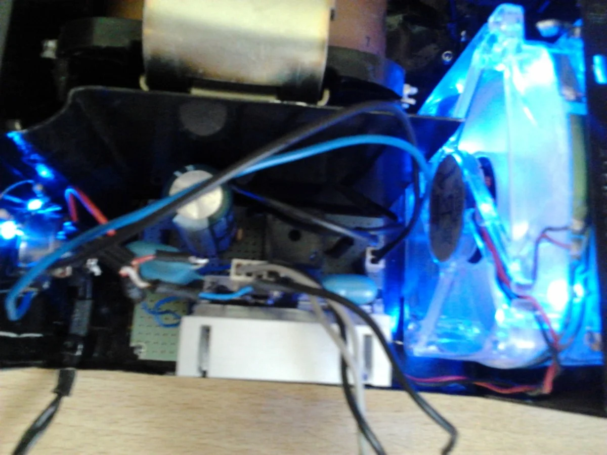

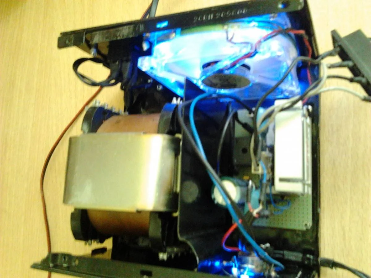

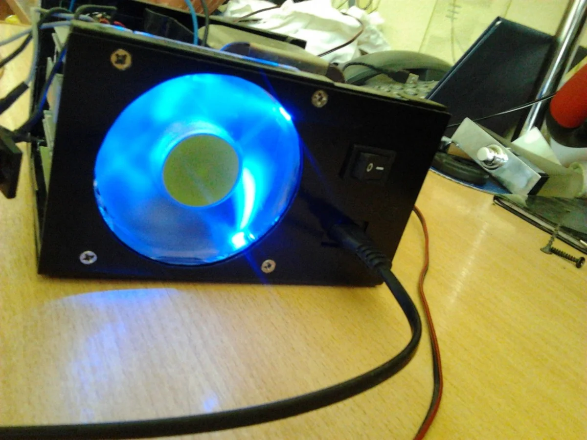

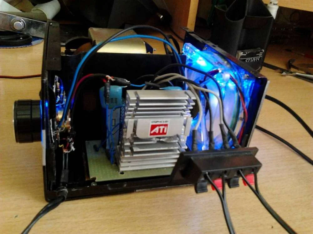

Всем еще раз привет)))Вот долго собирал новый корпус под мой усилитель и в итоге когда я его подключил у меня в колонках образовался довольно сильный фон!!!!!Но когда я кручу пер. резистор то фон меняет свое звучание (фонит по разному)...Я даже не знаю что это может быть!? - может ли быть такой фон если от экранированного провода входа минус закоротил с одним из каналов?????
вот фото:

Попробуй на выводы питания микросхемы припаять электролит на десяток микрофарад и керамику на 0.1 микрофарад.
Оффтоп: корпус классный:)
Спасибо))Сейчас попробую припаять...
