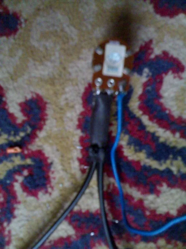

У меня появился вопрос - когда я припаял на пер. резистор (с краю) второй экран. провод между планкой входа и резистором, я начал прозванивать контакты и получилось, что одна из средних ножек резистора получается замкнута с экраном провода, когда резистор стоит на минимуме , но когда его поставить на максимум они перестают быть замкнутым - это нормально????
Да это нормально. Если резистор допустим 100К поставив его в средние положение и померив сопротивление между средним и крайним выводом будет уже 50К ну , а п ри повороте регулятора в упор с одной стороны будет КЗ , а с другой 100К.
Фуух отлично!!!!!А то я уж подумал что у меня навернулся резистор)))

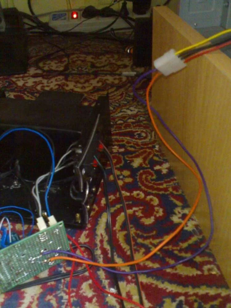

Все подключил к блоку!!!!При воспроизведении музыки фон остался прежним почти никаких изменений!!!!!Получается проблема в микре???

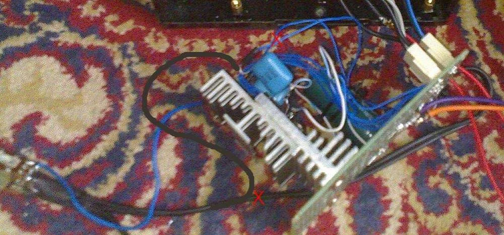

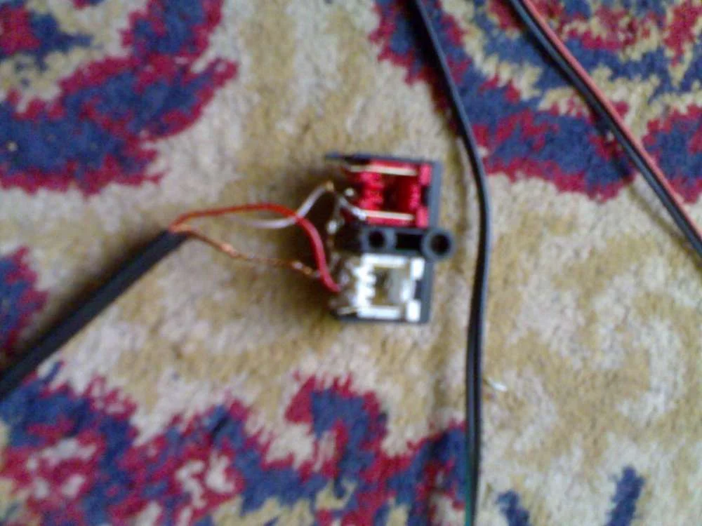

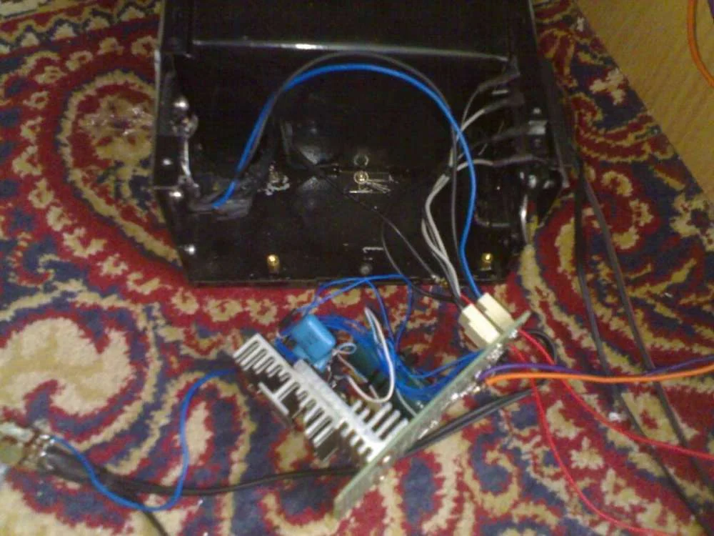

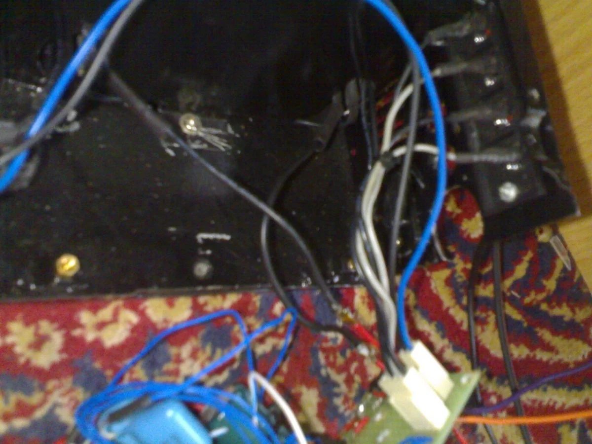

Фото получившегося девайса получится приложить?
А что именно сфоткать нужно????
Вот фото:

...после работы 30сек сильно нагрелся диодный мост, но при том микра не нагрелась...
Какое напряжение(переменное) с трансформатора?
Какое напряжение(постоянное) на конденсаторе после моста?
Кабель от регулятора громкости лучше подключить так

По фото:
Укороти максимально сигнальные провода,
максимально отведи их от провода питания и выходного,
Массу постарайся вывести "звездообразно" в одну общую точку.
Фон должен уменьшиться в разы.
У меня тут проблема - корпус усилителя не дает большой возможности убрать провода сильно далеко друг от друга - может есть вариант экранировать провода друг от друга?????
