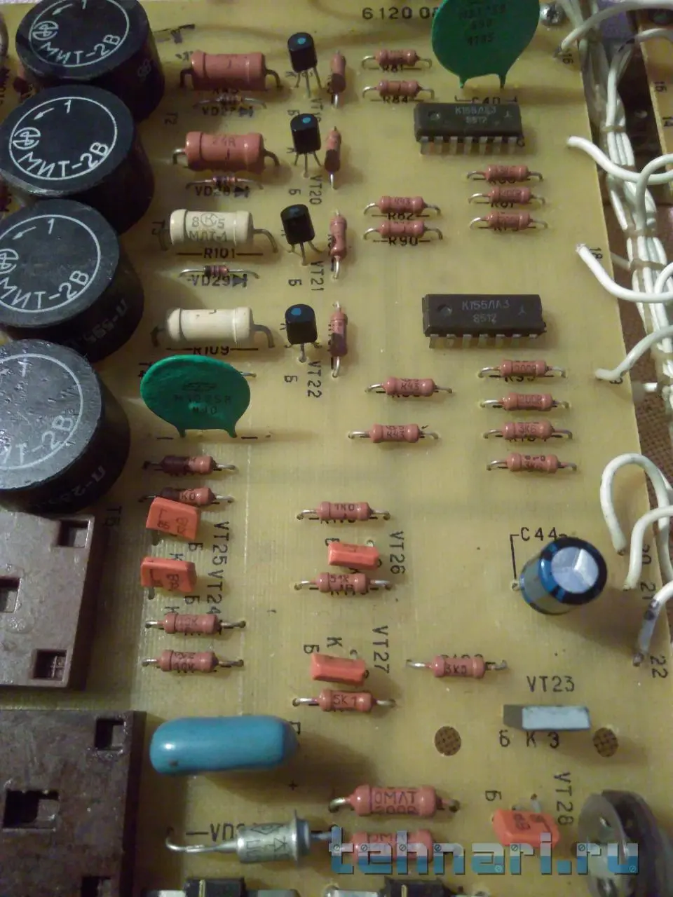

Поменял все конденсаторы. Аппарат не включал неделю. Сегодня включил, заработали все лампы, кроме жёлтой. Жёлтая накал постоянно горит, реакции на музыку практически нет. Поработав пять минут,синий, опять начал гореть постоянно. Может пробивает териистор. Но какой не знаю. Проверял проверочным прибором,( лапочка с батарейками) териисторы включаються и выключается .Покаазывает, что все териисторы рабочие. Правда я их не отпаивал. Может что не правильно сделал?

Тестер хотя бы имеется?
Тиристор проверяется следующим образом: отпаиваете от управляющего электрода проводок и подключаете электропитание. Если лампочка не горит (длительное время), значит всё в порядке. Если мигает или горит постоянно - тиристор на замену.
Не просто-ли лучше просто тестером ?... :)))
