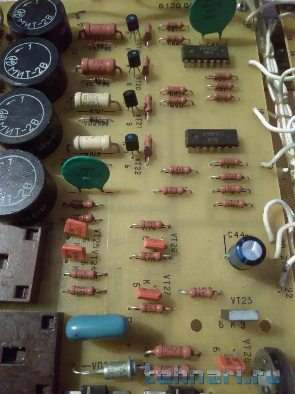

Кто подскажет. Что за транзисторы?
    137.6 KB · Просмотры: 65
    134.6 KB · Просмотры: 60
Черные на первом рисунке - КТ502( ПО СХЕМЕ)
Оранжевые слева - кт315, справа - кт361 (если буква по центру корпуса)

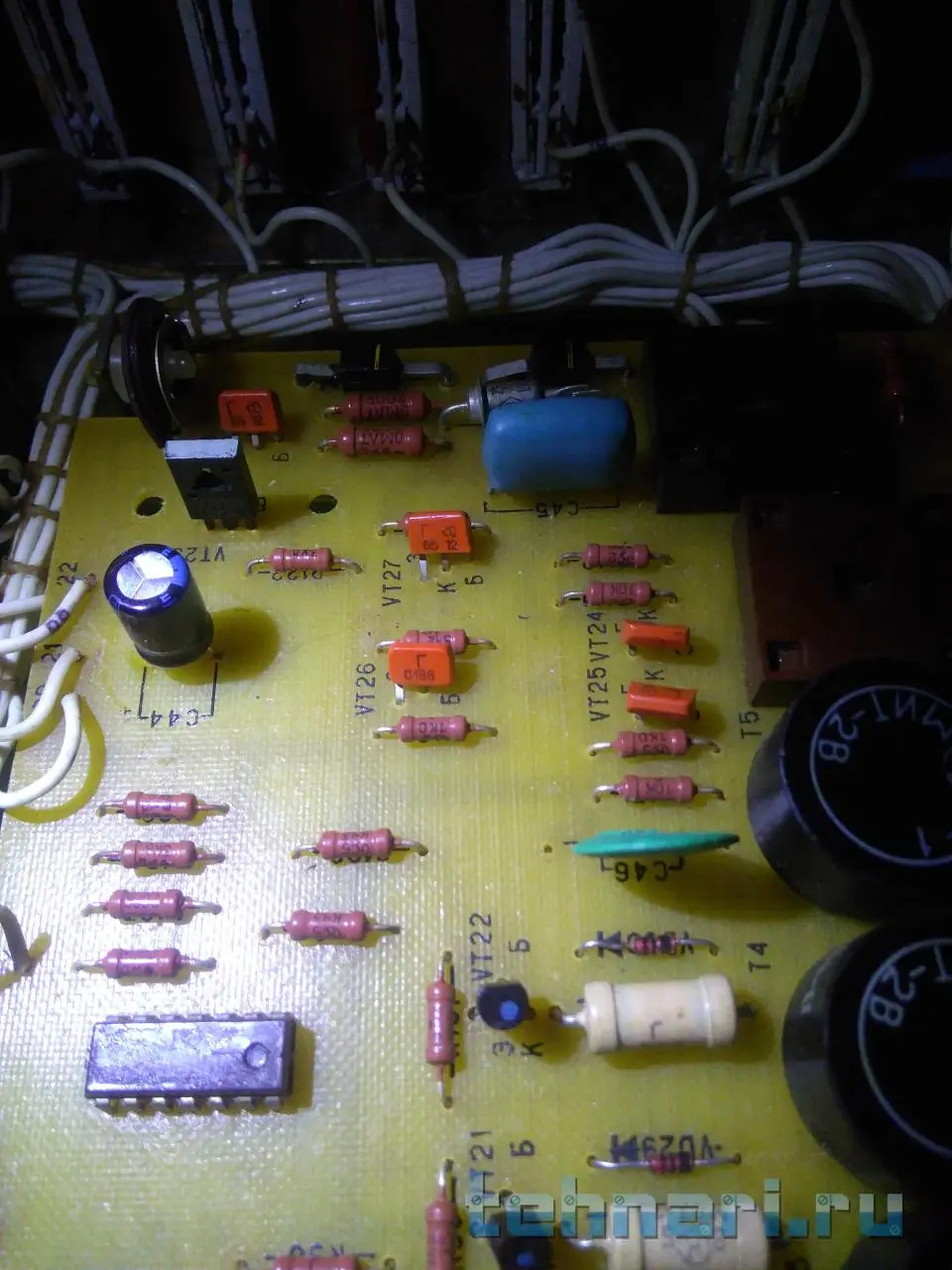

Ещё одна проблема. Не могу разобраться по плате, с каналами. Какие транзисторы и териисторы отвечают за цвета. На счёт подсветки. Всё же отвечает синий. Опишу как стала работать установка после замены конденсаторов, и одного теристора. Цветомузыку не включал три дня. Потом решил включить. Когда включил, заработали почти все каналы, синий тоже и работал как фоновый. Жёлтый как писал выше, постоянно горел нить накала. При регулировке жёлтого, лампа горела ярче, но мигала еле,еле. Все три остальные работали нормально. Через пять минут работы, синий опять начал гореть,перестал реагировать на регуляторы. Жёлтый остался в тако же режиме.

Спасибо. Я смотрел по похожей схеме, там стоят такие же баченки но с жёлтой точкой КТ 502 Д, а у меня без жёлтой.
Цветовая маркировка бывает разная в зависимости от характеристик
после производства , их для этого и маркируют , чтоб проще подбирать при замене.
Не всегда есть возможность нанести буквенную маркировку на малых корпусах,
поэтому применяют цветовую.

Можете пометки делать на фотках платы - там видны однотипные транзисторы ,
резисторы и т д с одинаковыми номиналами - меряйте и помечайте , так будет понятней и вам и нам .
