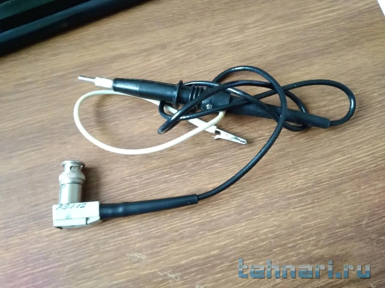

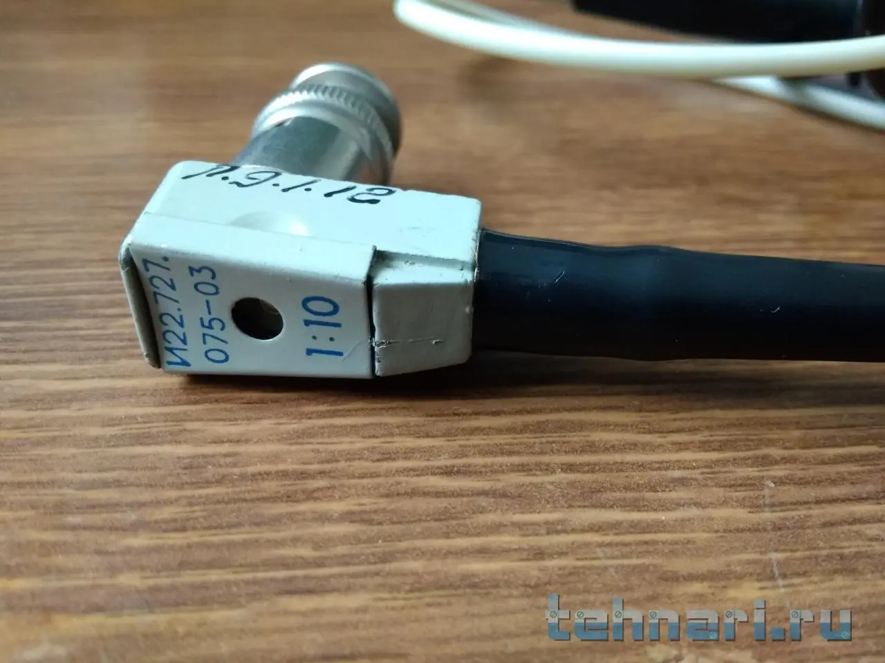

Имеется осциллограф С1-83 со щупами. На разъёмах обеих щупов написано 1:10...
Как сделать щуп с делителем 1:1?

Зачем его делать?
Делитель 1:10 - то, что надо! Снижается влияние на объект измерений собственного сопротивления и ёмкости измерительной системы. А добавить один порядок можно и в уме. ;)
P.s. В комплекте к прибору был и щуп 1:1, но его наверняка заюзали до неприличия и выкинули.
Кабель РК-50 с соответствующими разъёмами на концах.
Если я правильно понял, у вас несколько таких щупов? Тогда один можно переделать в щуп 1:1.
Для этого вскрыть коробочку с коаксиальным разъёмом, и тонкий центральный проводок кабеля припаять ( паяется очень плохо!!!) к центральному контакту коаксиального разъёма. Отпаять резистор, и (если есть такой- конденсатор).
Переделка даст вам в руки очень удобный щуп, который отдельно достать невозможно.
Вот это технология. Центральная жила - высокоомный провод.
Коля, а сигнал до предусилка не увидать со щупом 1:10. Не мне-ж тебя учить. Снимают шляпу!
Фуфло это будет, а не щуп. У С1-83 достаточный диапазон переключений входных уровней для работы с любительскими уровнями сигналов при использовании стандартного щупа 1:10. При этом, как точно отметил Николай "Снижается влияние на объект измерений собственного сопротивления и ёмкости измерительной системы". Если же требуется работа с нестандартно низкоуровневыми сигналами, то надо собирать активный щуп. Альтернативы нет.
