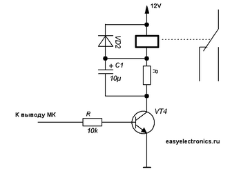

Я, ранее как было время, в качестве эксперимента, ставил реле (обыкновенное автомобильное, валялось в гараже) на включение от контакта транзистора "-" , оно у меня работало в схеме только после прямого замыкания контакта "Р" и вывода на датчик. "Через воду" оно не работало, я думал что из-за того что напряжения для срабатывания реле не хватало. Если транзистор PNP который используется в моей схеме замыкает "минус", следовательно по моему дилетантскому мнению если реле подключить к минусу транзистора и плюсу от источника питания то все должно работать. Я правильно понимаю.
А тут я (видимо, после бессонной ночи) ничего не понимаю... И транзисторы в первой схеме NPN...
Тьфу ты, сам запутался, да NPN. Но смысл остался тот же.
Вот примерно так пытался сделать, но работало только при прямом замыкании "Р" и "1". Через воду данная схема не работает, думал не хватает напряжения. Разбираться не стал, было мало времени и все забросил. Я так понимаю здесь была другая причина.

необходимо либо ставить транзисторы с большим коэф. усиления, либо так

первая схема это та по которой у вас не хватает коэф. усиления транзистора.
вторая тоже самое, только после срабатывания реле оно переходит на пониженное потребление тока для экономии, если это актуально
По второй схеме с конденсатором напряжение на срабатывание реле я так понимаю хватать будет (или я не так понял).
