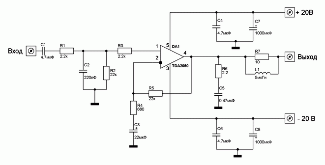

резистор здесь не причем,-просто мне не понятно ЗАЧЕМ он нужен такой громадный если хватает за глаза в пять раз меньшего,а ошибка где то в монтаже,может не так припаял что либо,к приму полярность конденсаторов перепутал или номинал резисторов,-ты сам должен разобраться,сверяйся по схеме ,наберись терпения,это не так уж и сложно когда всё находится перед глазами и есть возможность рассмотреть,другое дело если этот усь находится за сотни километров и фотографии здесь не сильно помогут.

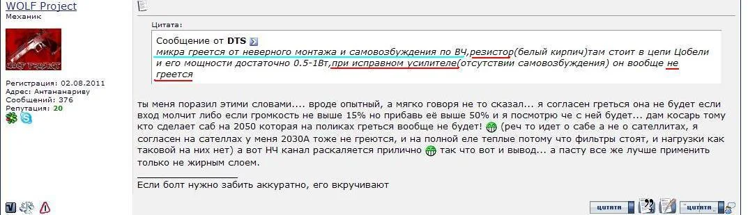

микра греется от неверного монтажа и самовозбуждения по ВЧ,резистор(белый кирпич)там стоит в цепи Цобели и его мощности достаточно 0.5-1Вт,при исправном усилителе(отсутствии самовозбуждения) он вообще не греется
ты меня поразил этими словами.... вроде опытный, а мягко говоря не то сказал... я согласен греться она не будет если вход молчит либо если громкость не выше 15% но прибавь её выше 50% и я посмотрю че с ней будет... дам косарь тому кто сделает саб на 2050 которая на поликах греться вообще не будет! :D (реч то идет о сабе а не о сателлитах, я согласен на сателлах у меня 2030A тоже не греются, и на полной еле теплые потому что фильтры стоят, и нагрузки как таковой на них нет) а вот НЧ канал раскаляется прилично :D так что вот и вывод... а пасту все же лучше применить только не жирным слоем.

не путай *тёплое* с *мягким* и учи мат.часть,спорить не буду -надеюсь сам додумаешся.

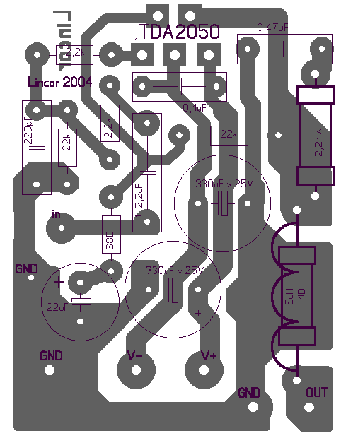

ДТС по схеме электролиты впаяно все правильно........сайт с которого брал схему и печатку может в нем дело??и ту которую вы дали,там деталей много и катушку надо........лудще эту воскресить:) к тому же материала у меня воще нету больше((
может печатку не надо было зеркалить??я же не ЛУТом делал
2-!илья!
проверь микросхему спаяв обвес навесным монтажом ,лично мне откровенно не нравится та печатка на которой ты собирал,на такой площади можно 4шт спаять и ещё место останется.
о том что *лут*ом или нет роли не играет , маркер в руки и рисуй.
я лаком рисовал:) ладно попробую бором дорожки поменьше сделать.....
DTS я спорить тоже не буду, но к охлаждению, я бы все же относился по серьезнее, (лично моё мнение) охлаждение надо делать основательно))
видимо снова ты не понял,-*где мухи,а где котлеты*
вот специально для тебя выделил разным цветом что к чему относится:tehnari_ru_093:

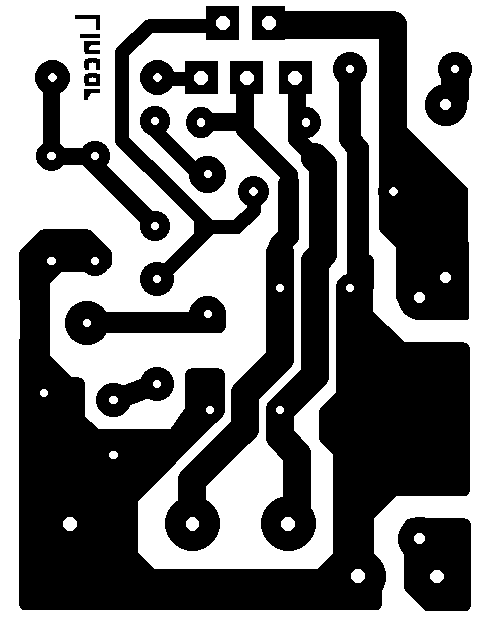

ДТС сделаю по вашей схеме,дайте печатку нормальную:)
R6 можно ставить "белый кирпич"???
R7 10оМ 1ватт???
и как катушку делать???какой провод брать скока витков мотать,какой диаметр нужен??
с печаткой разобрался

R1 R3- если не будет 2.2 то можно ны 2кОма поставить??
можно конечно...
медный провод 0.64 пойдет??
