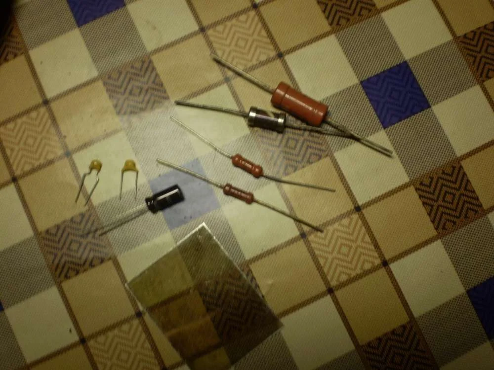

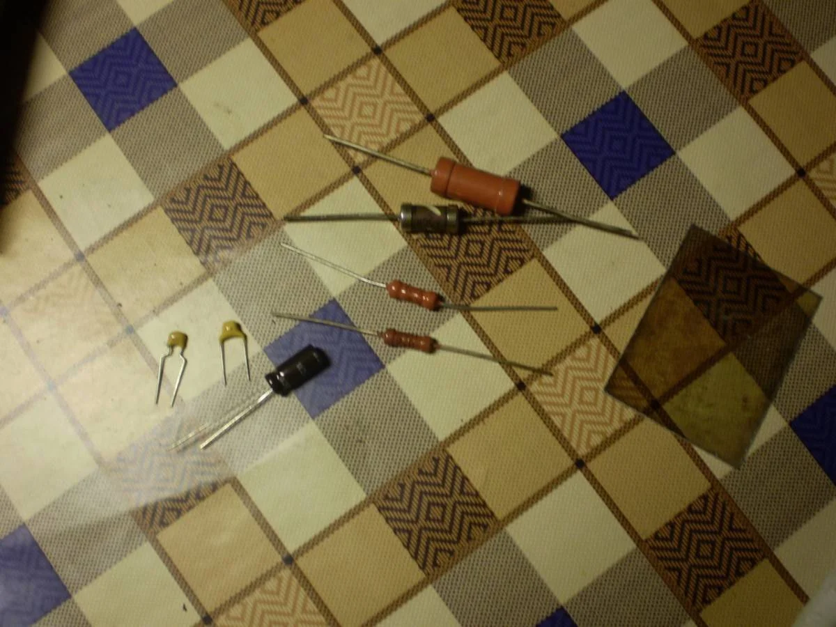

такой (кирпич) лучше не использовать(не обматывать)он внутри представляет из себя спираль а в какую сторону она будет намотана относительно той что ты намотаешь не известно ,считай намотка дросселя одну сторону и в другую,соединил вместе и дросселя не стало,а стала простая перемычка,вот поэтому советую купить 2Вт резистор(не проволочный) и намотать на нём 5-6витков,толщина провода роли не играет в этом случае,вполне подойдёт тот что у тебя есть 0.65мм :)
вот купил тока резисторы на 2кОма это не страшно??на 2,2нету
и 10омного тоже небыло взят 12омный 3ватта---
можно использовать такие??

как видите купил еще слюдарную подкладку:)
