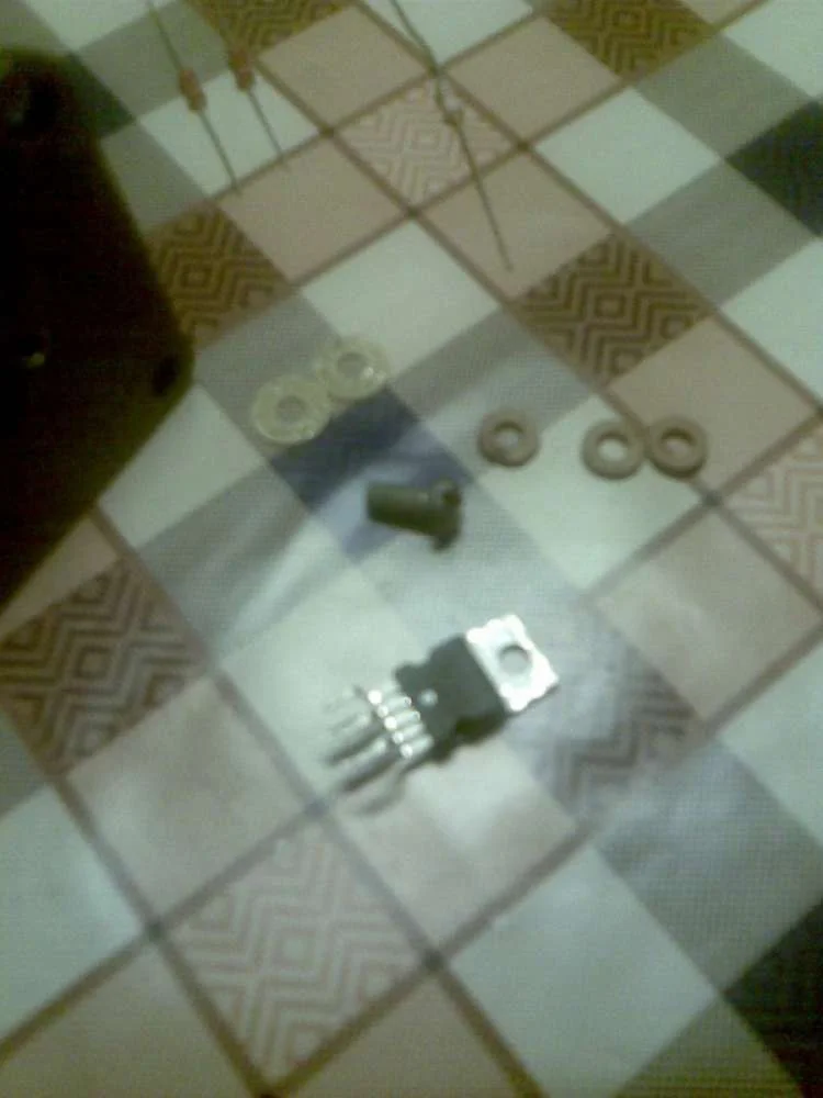

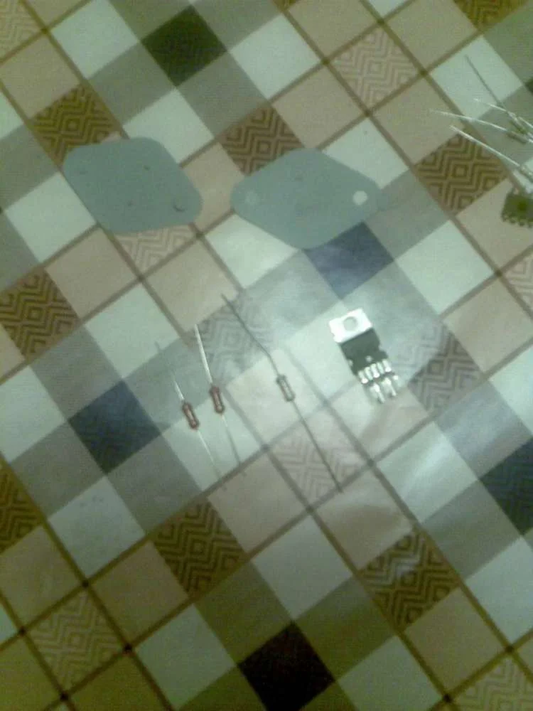

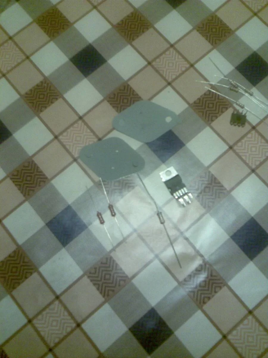

Поставил новую,и теперь она загорелась ярко синим пламение:-(и я нашел причину вроде бы она,вообще резистор 22кОм который ближе к радиатору коротил на радиатор......чем изолировать радиатор от МС?
подложкой или слюдой, и изолирующими втулками

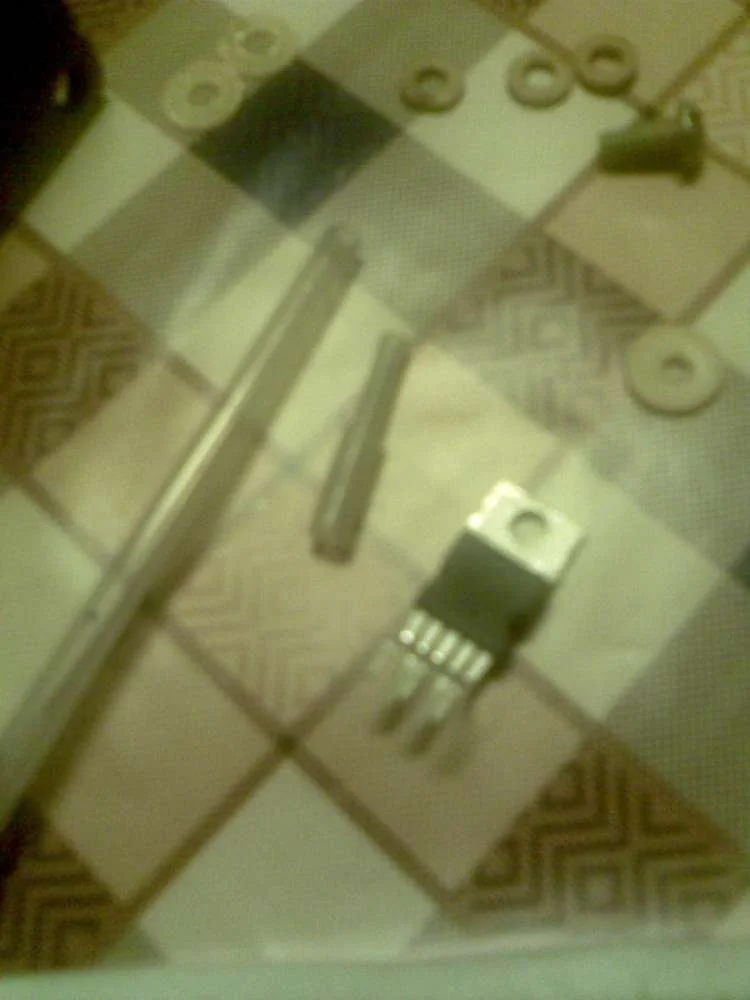

болт который хорошо вкручивается в радиатор очень большой для дырки МС,придется делать болт и с другой стороны гайку
шайбы втулки :)
Илюх, а просверлить новую дырку и нарезать резьбу не вариант? ( в принципе можно АКУРАТНО разсверлить отверстие в мс) но безопаснее круглым надфилем обработать
еще я смотрю тебе не совсем те втулки дали, тут тебе придется кусочек резать самому но меня че то смущает материал на этих трубках... не оплавится ли он...
по**й сделаю болт с гайкой!!!!

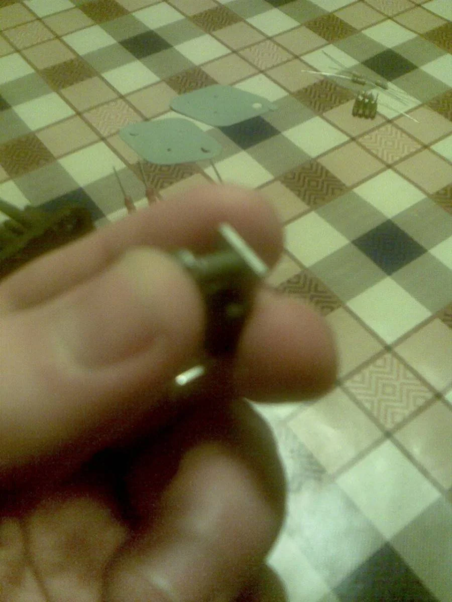

илюх а что изолирующие втулки не купил?
небыло втулок,тока вот прокладки были и и то от транзисторов!!
втулки можно вытащить из старого бп компа,
:D из БП можно и прокладки взять. но боюсь у него нет его..
у меня старого нет,ща уже темно на улице еще 2коробки есть с запчастями +в гараже еще можно поискать:) займусь поиском втулок завтро!!!

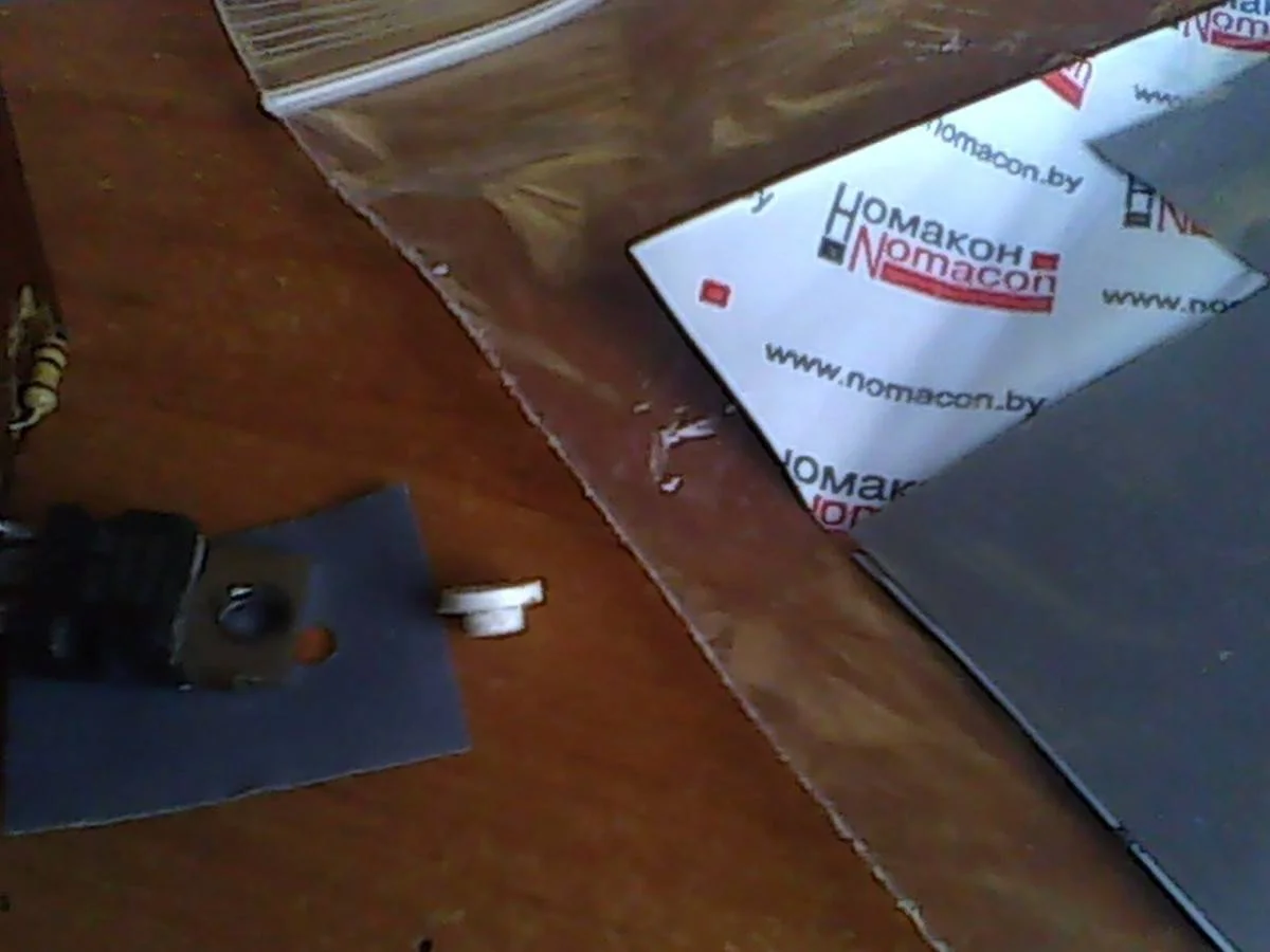

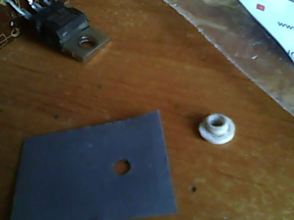

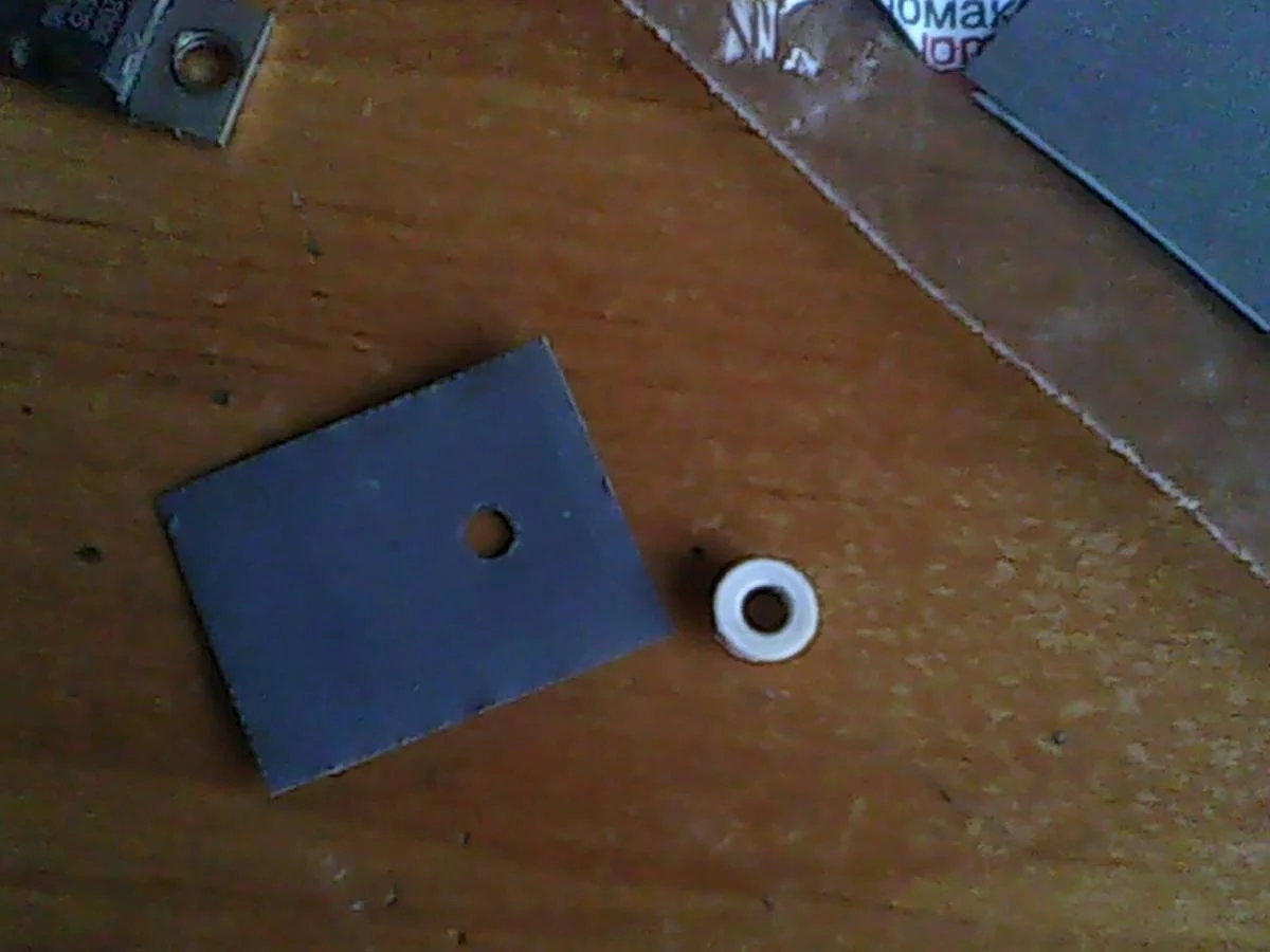

а прокладки они подходят?
в некоторых местах эти подложки дырявые желательно другие
дк я ж 2купил друг на друга их сделать........какой стороной к радиатору???ну гладкой или шершавой??и термопасту нужно наносить?
пасту ОБЯЗАТЕЛЬНО только проследи чтобы паста за края прокладки не вылезла (чтоб небыло контакта за краями прокладки
1-для таких прокладок паста не нужна
2-теплопроводная паста ток практически не проводит
3-если радиатор микросхемы не будет соединён с массой то изолировать микру от радиатора не нужно,к тому же чем тольще изоляционная прокладка-тем хуже теплоотвод.
4 -микра греется от неверного монтажа и самовозбуждения по ВЧ,резистор(белый кирпич)там стоит в цепи Цобели и его мощности достаточно 0.5-1Вт,при исправном усилителе(отсутствии самовозбуждения) он вообще не греется
