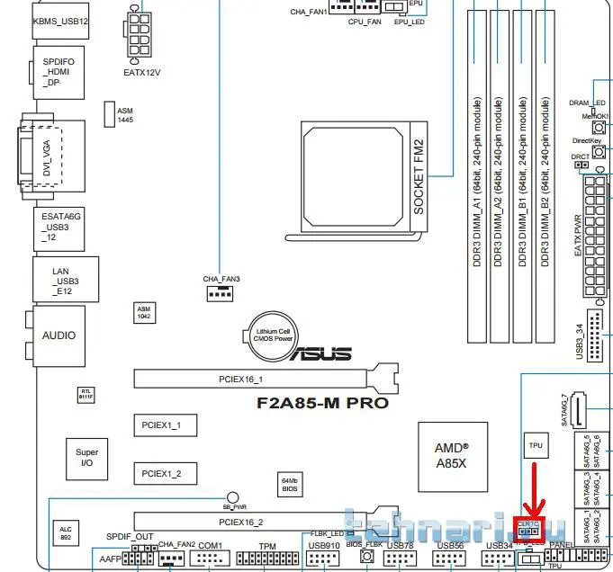

Помогите пожалуйста, все нервы истрепал!
Вы хоть здесь посты читайте внимательноРаньше когда была такая проблема, то помогала перезагрузка, раза с 3-4 компании включался, сейчас не помогает, без оперативы комп орет 1 длинный 2 коротких
Проверь ОЗУ.
Ластиком контакты еще протеритеУстановлена одна планка на 8 гб Кингстон хайпер
Тут не так уж и много сообщений что бы прочитать хотя бы этото выньте всю оперативную память,
А вот с этим согласенУстановлена одна планка на 8 гб Кингстон хайпер х, в матери 4 слота под оперативку, побывал переставлять, не помогло
Топикстартер по этому поводу пока ничего не ответил. tehno015пробуйте с другими планками, одолжите рабочую у друга.
