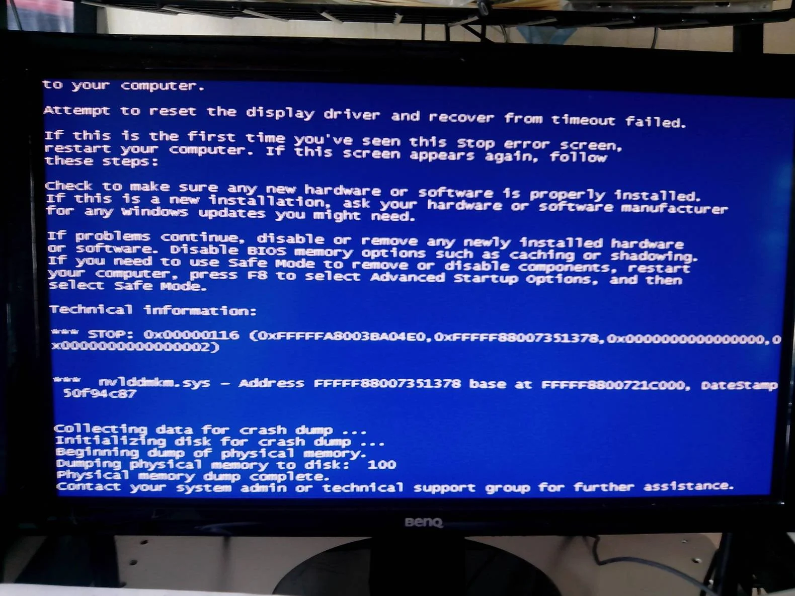

Проблема с драйвером видеокарты

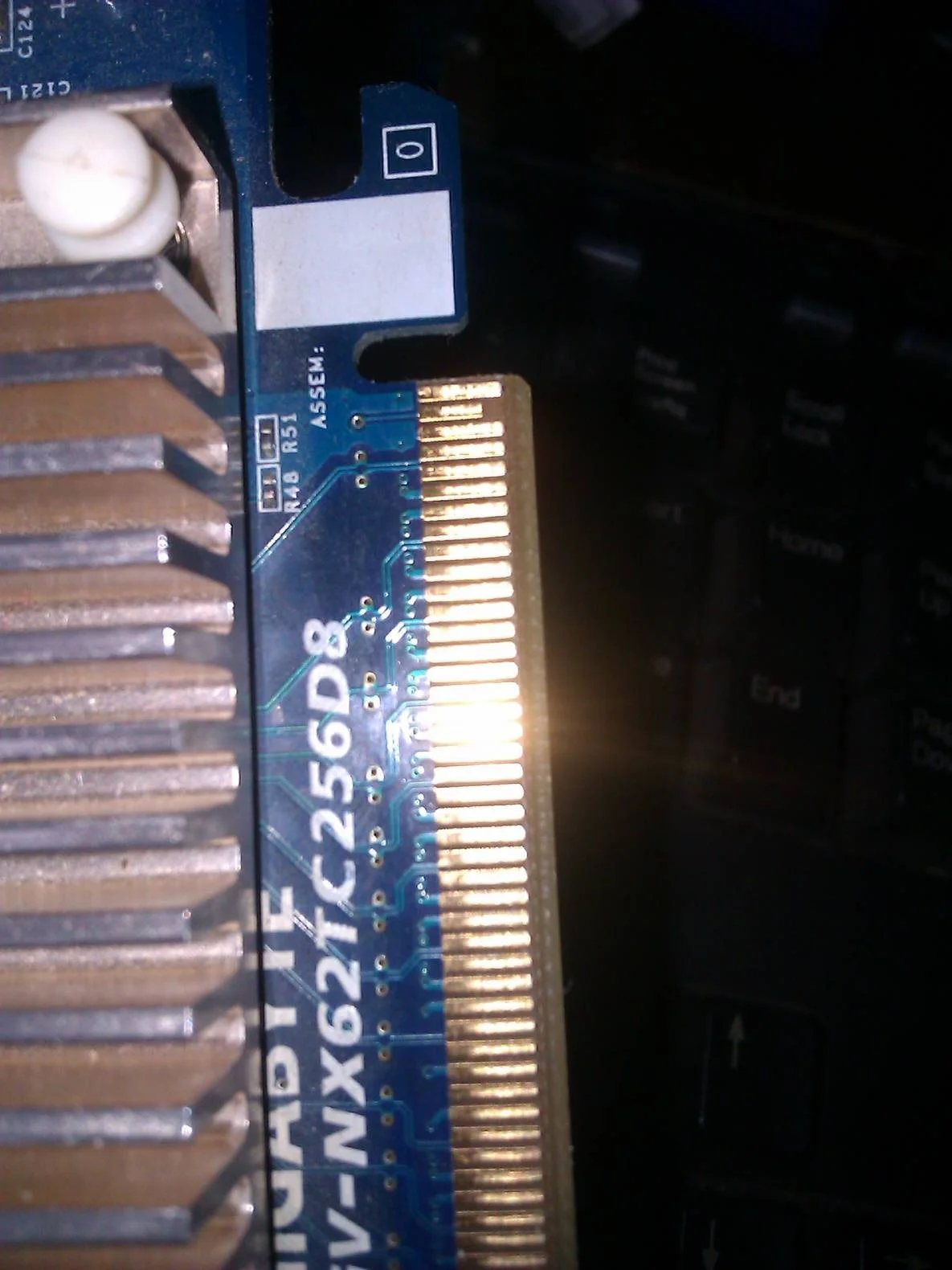

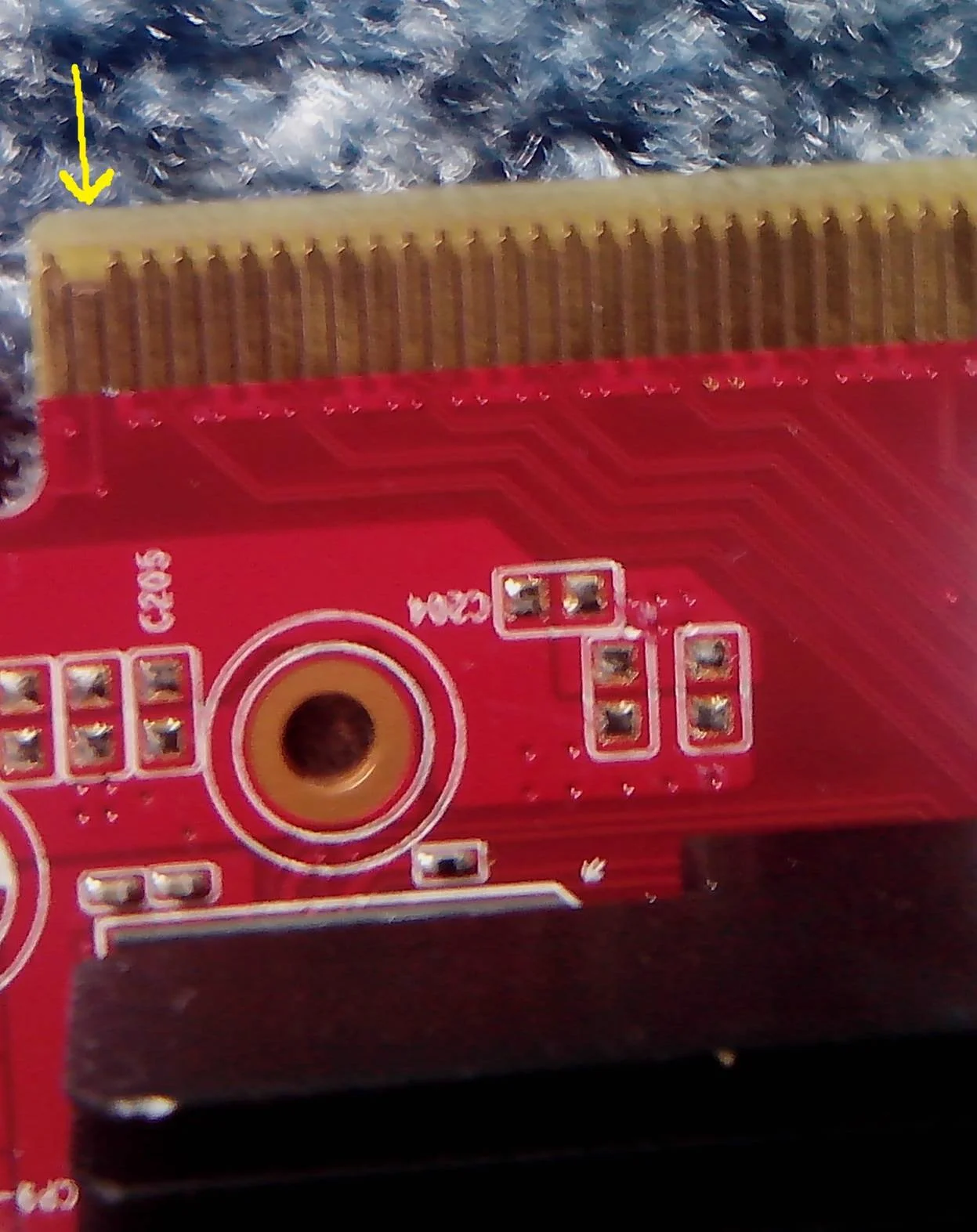

Сейчас с утра достал видюху и посмотрел нет ли видимых деформаций. Заметил что у видеокарты на соединении с материнкой не хватает одной медной детали (с другой стороны тоже только в другом месте). Может это так и должно быть, просто пока в сервис не отвёз пытаюсь сам разобраться.
Вот фото(может не особо заметно, стабилизации у камеры нет)
Ну не знаю, но, судя по снимку, гребёнка в ужасном состоянии. Явное отслоение фольги и разрушение контактных полос. Между прочим, это может привести не только к отсутствию нужного контакта, но и к появлению паразитных проводимостей через ошмётки фольги, попавшие, например, в слот. Проверьте.
Владимир, я не особо шарю в комплектующих. Можно подробнее объянить: что именно могу сделать я в домашних условиях и как? смогут ли это исправить это в сервисном центре без замены видеокарты и сколько это будет примерно стоить?
И всё-таки могло ли это привести к графическим искажениям?
Владимир, этот "дефект" у всех видеокарт присутствует :)

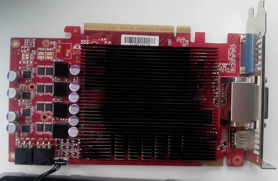

Купер, электролитические конденсаторы (бочонки) на плате видеокарты не вздуты?
Видимых вздутий нету. Вот заснял всё на всякий случай.
Тогда снимаю замечание. Как-то не обращал раньше внимания. Спасибо, Давид. Эх, "век живи, век учись - дураком помрёшь".

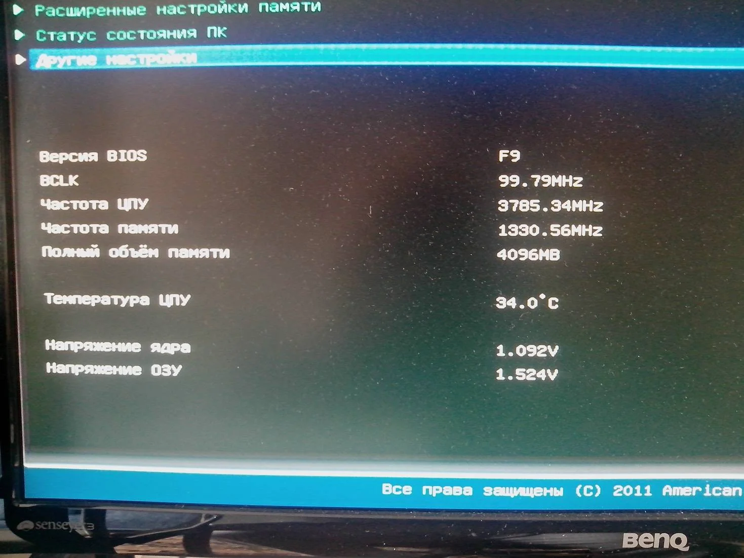

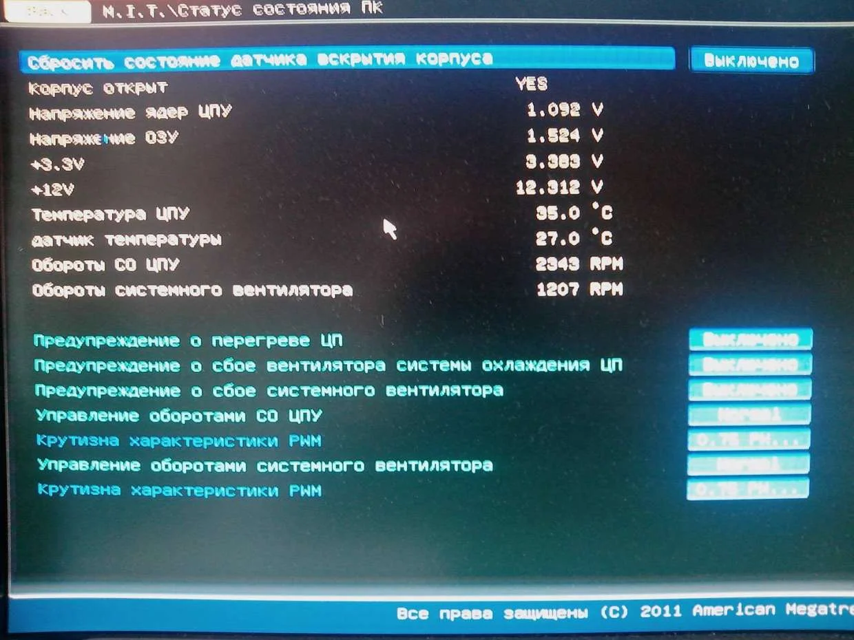

Вот зашёл в BIOS посмотреть вольтаж, решил сразу сфоткать.

Проблемы нету в безопасном режиме. Я читал ваше сообщение
В безопасном режиме проблема есть? если нет, то видеокарту на замену.
но когда собственно впервые появился BSOD, то после перезагрузки глючило и в безопасном (даже в биосе были графические лаги, я могу ошибаться, но вроде в биосе не видюха работает) помогало только много перезагрузок компа. Сейчас такой проблемы нету, т.к. я всё время сижу в безопасном. Но всё же остаются сомнения насчёт того, что это видюха (ей всего-то 2 года! при этом макс. t на чип 104 градуса цельсия, а я доводил максимум до 85.)
