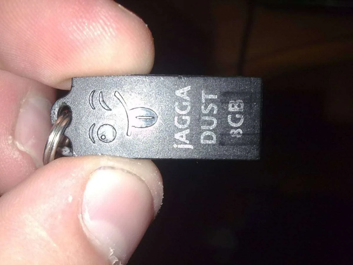

USBest -Твой контролер.!
Ок - то что ты спрашивал по поводу 8 Гб.
попробуй.

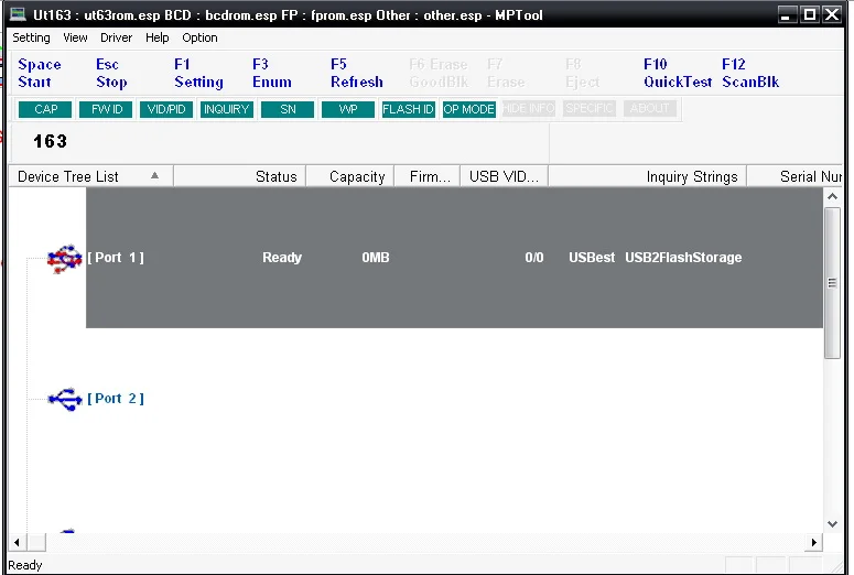

UT163 MPTool v3.9.35.0
<УДАЛЕНО>
Утилита для флеш на контроллерах фирмы UsBest UT163.
Инструкция по работе с программой:
Отключаем флэш от компьютера.
1. Установливаем утилиту (возможно при установке будет запрос о установке нового драйвера, соглашаемся).
2. Запускаем утилиту, ждём установку драйверов, подтверждаем их установку, отмечаем в меню утилиты Driver-Uninstall drivers.
3. Подключаем флэш, Windows предложит установить драйвер на новое устройство, нажать "автоматически", установится драйвер на устройство FABULK.
4. Нажать на "Enum" (F3), на порту появится устройство.
4.1 Если устройство не определилось а контроллер точно UT163, запустите файл С:\Program Files\MDPT\Driver\InfUpdate.exe, в котором нужно прописать VID&PID вашей флэш (VID&PID: Vid_1307&Pid_0163
Speed: high speed)
5. Флэшка определилась, нажимаем пробел (Start). Запустится процесс форматирования. Смотрим в статус, должно стать ОК.
6. Затем закрываем прогамму или деинсталируем (должны удалиться драйвера устройства FABULK, без удаления драйвера FABULK, Windows не увидит вашу флэш), переподключаем флэш.
7. Форматируем стандартными средствами Windows.
если не пойдет -то все же попробовать формат - через сторонюю программу - ("Акроникс - или Линуск") - и потом возврат файлов.[/Q
А что делать если такая ошибка "device checking error, please check device setting"
