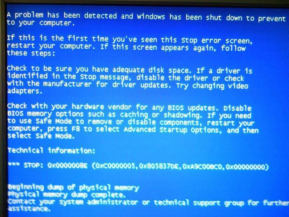

Здравствуйте.С недавнего времени компьютер стал зависать когда работает Skype с видео вызавом и выводить сообщение (смотрите вложенный файл). Если кто то с этим сталкивался или знает что делать,помогите.

попробуйте для начала переустановить скайп.
если не поможет - удалите полностью скайп и программу от видео камеры, сделайте чистку реестра и все временных файлов. и установите заново..
потом зайдите в старт,выполнить - и запустите команду chkdsk /f/r, когда попросить, нажмите кнопку "Y", потом надо перезагрузить пк и дать программе протестировать до конца.
Вообще то ошибка 8Е возникает из-за ошибки в оперативной памяти. Попробуйте оставить только один модуль оперативной памяти (если их несколько), или заменить на другой, попросив на время у приятеля.
