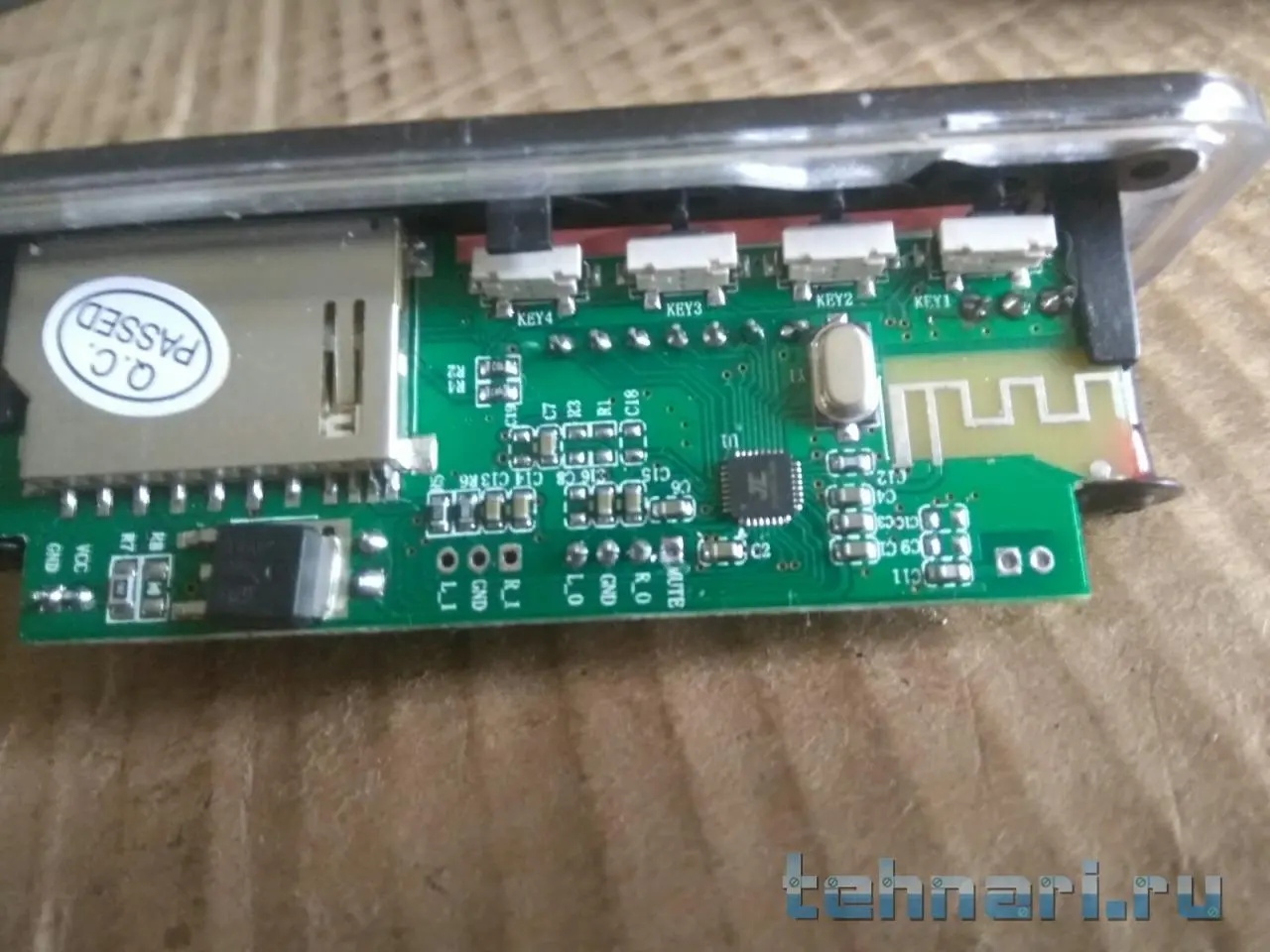

Индикатор на флешке мигает. Может дело в плате управления? Сигнал с usb там ведь обрабатывается. Жаль в архиве к этой теме нет схемы на эту плату. По наклейке я понял что такая же плата используется на Microlab FC530U. Может у кого-то есть, поделитесь схемой пожалуйста. В сети не нашел такой схемы.

да, я понял. Переключаю на режим USB, подключаю флешку, включаю play, индикатор на флешке мигает. Замыкаю входной и выходной контакты на аудиопроцессоре, звука нет(
Интересная картина ....
А флешка мигает характерно только при включении в рабочий режим?
Полагаю)
Точно не скажу , возможно еще и на главный поступает , хотя врятли .
Например в китайском чуде инженерной мысли - ВСЕ обрабатывается одним чипом
Нужно отследить сигналы с флешки , смотрите штекера с плат , что куда идет ,
может надписи возле них есть.
