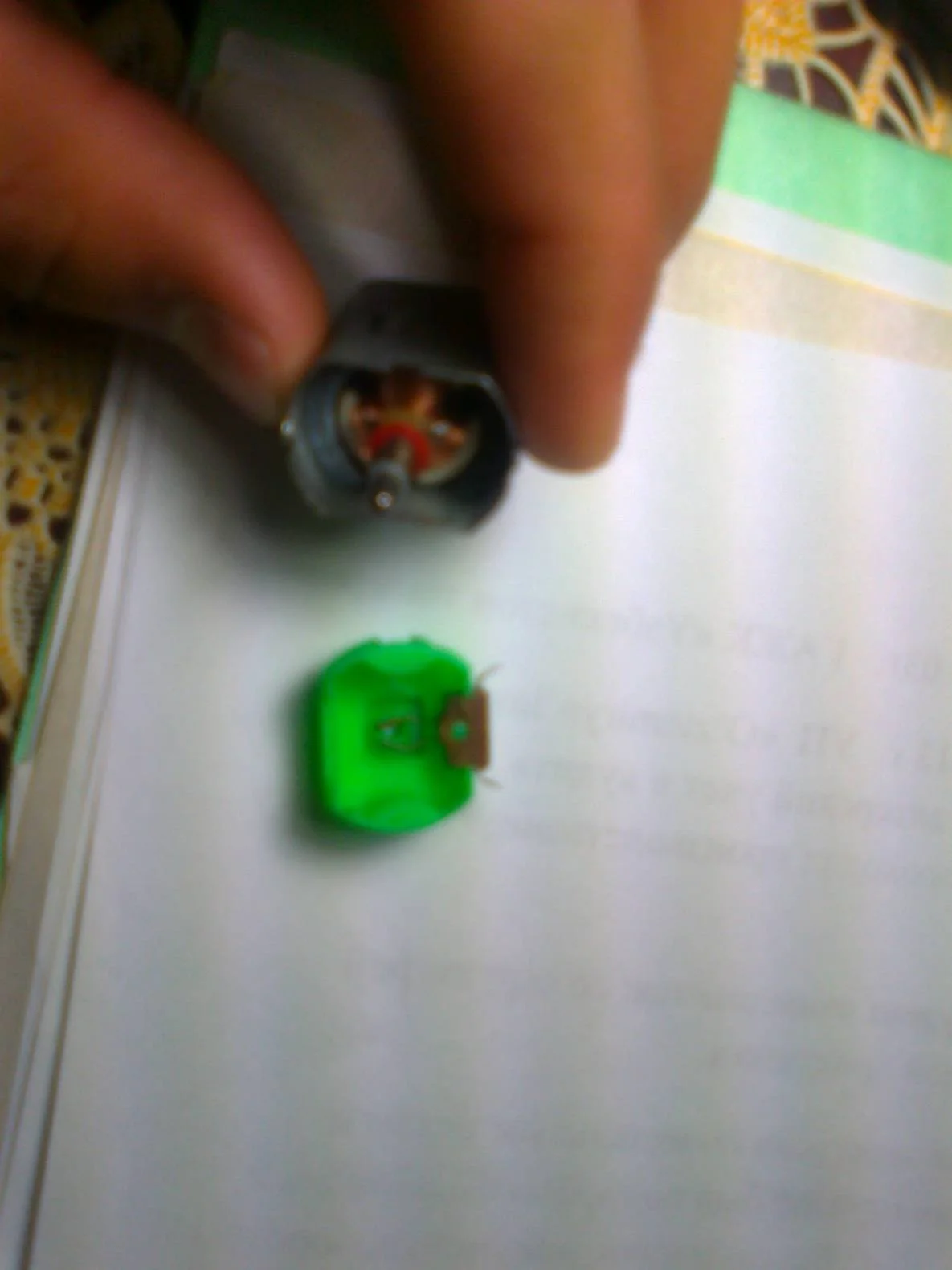

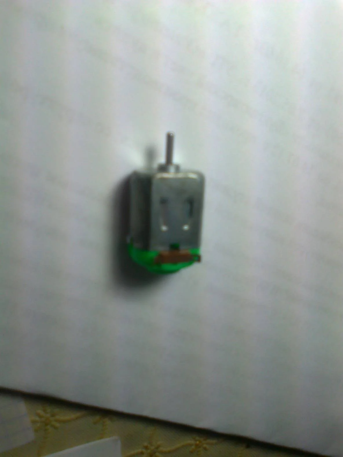

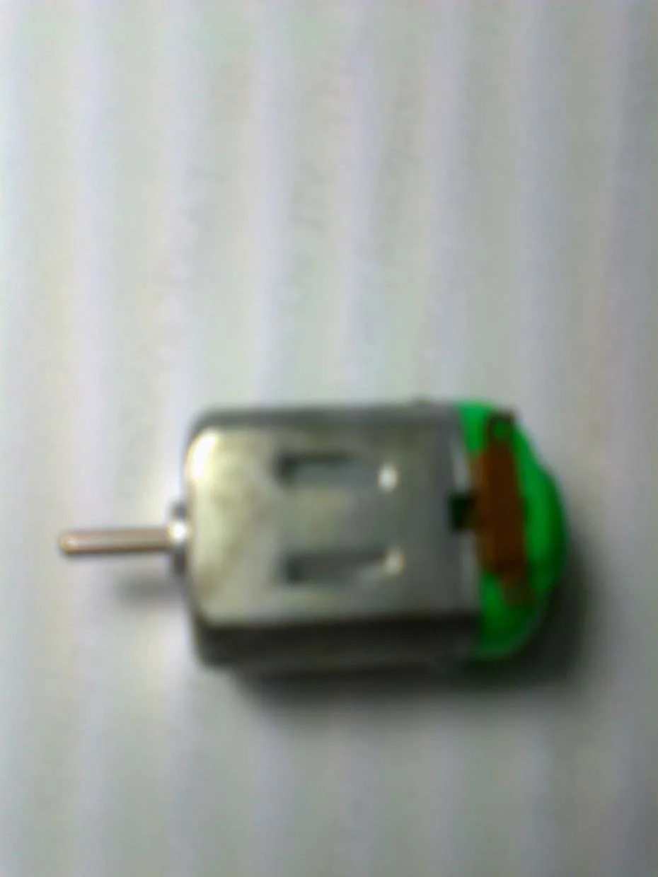

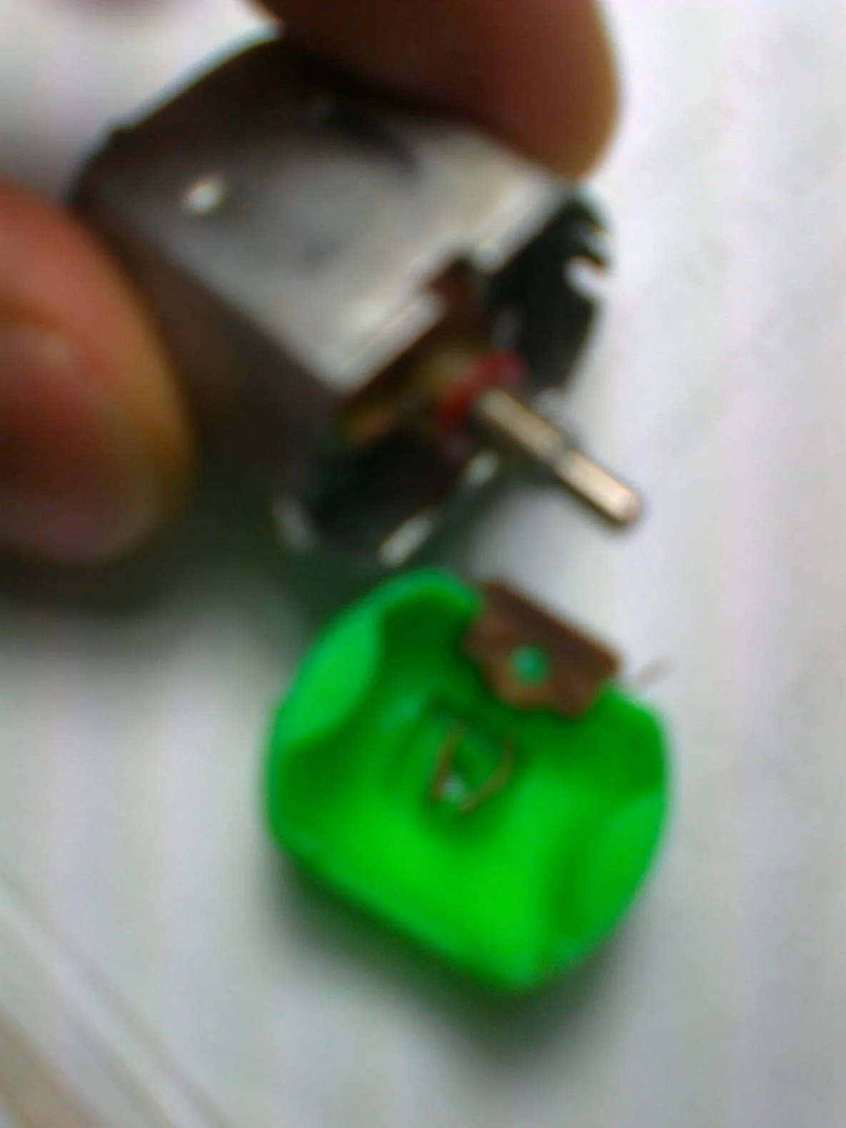

Прикрепляю фотки

Прикрепляю фотки
На лепестках щеток,движущихся по коллектору, должна быть напайки(утолщения) из износостойкого металла, возможно из того же ,что и сами лепестки щеток.Если их нет или присутствует только на одной щетке ,то необходима замена двигателя на новый,простым подгибанием здесь не помочь.
Замеряйте ток на вашем однотипном двигателе и родном ,при прямом включении двигателей на новые батарейки.
Спасибо большое, инфо подробная, очень помогло..)
