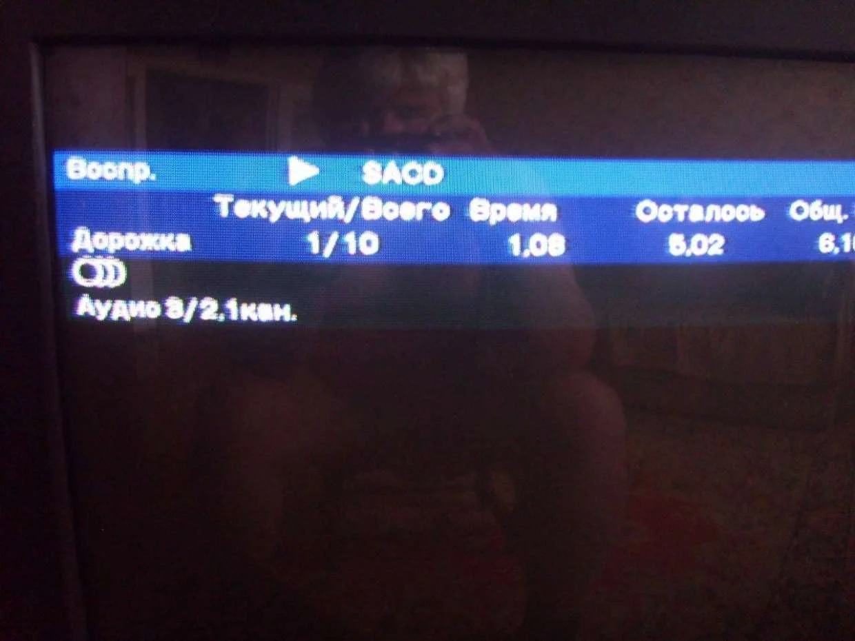

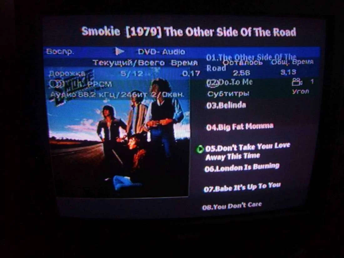

Приобрёл Pioneer DV 610AV
Всё работает нормально только на SACD почему-то нет картинки.

Так и дожно быть- такой стандарт без картинки
Понял. Раньше не сталкивался с ними
У меня всего один диск , звучит хорошо , НО дорогие заразы.
Так что будем слушать ДВД-АУДИО
Забей в поиск SACD-R и будет тебе счастье
К стати, в rft кроссовер сделал ?
Гость, привет.
Поискал ,скачал , записал,а счастья нет
зажигается SACD и стоит колом ,звука нет.
Есть какие мысли?

Будет тебе счастье
Сделай Обновление прошивки
Образ прошвки пиши на CD (он прилагается проверен на своём пионере)
действуй по инструкци
Номер прошивки, узнать поможет следующая последовательность действий: Home Menu > Исходные настр. > Параметры (навести курсор на эту опцию, но не нажимать Enter) > нажать кнопку Display на ДУ. Если комбинация выполнена правильно, на дисплее отобразиться версия прошивки и код региона, как на фотографии, где YJC8919A.BIN и есть версия прошивки. Зачастую моддеры прошивок добавляют к версии дополнительное описание, указывающее на собственную версию модифицированной прошивки. Эту информацию в названии файла при переходе на прошивку от другого плеера указывать не нужно. Название заводской прошивки всегда состоит из 8 символов, как на образце, где первые 3 - идентификатор модели проигрывателя, следующие 4 - дата выпуска, последний символ - версия релиза прошивки в этот день

БУду изучать и пробовать

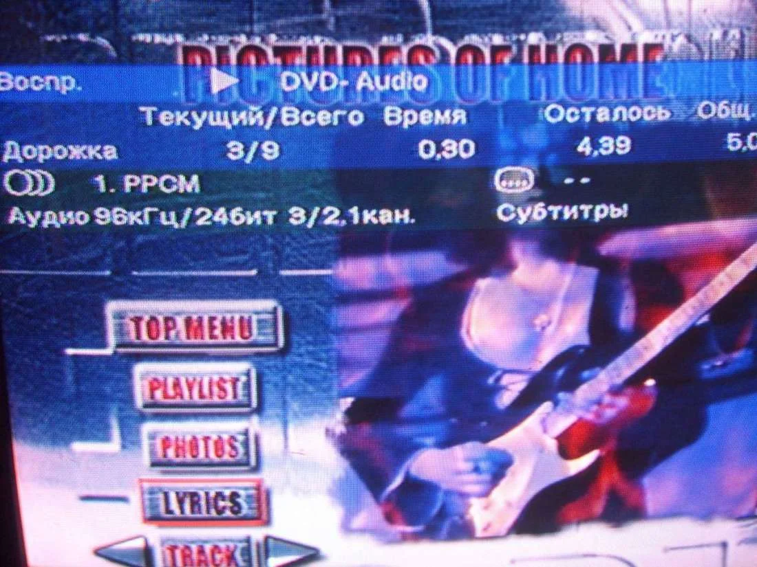

Гость, спасибо.Всё пошло
sacd -R Читает на ура
AVI - стал понимать русский шрифт
завтра доложу про остальные режимы
А сейчас спать пошёл
Всё тему можно закрывать
После прошивки, во всех режимах, провеил нареканй нет.

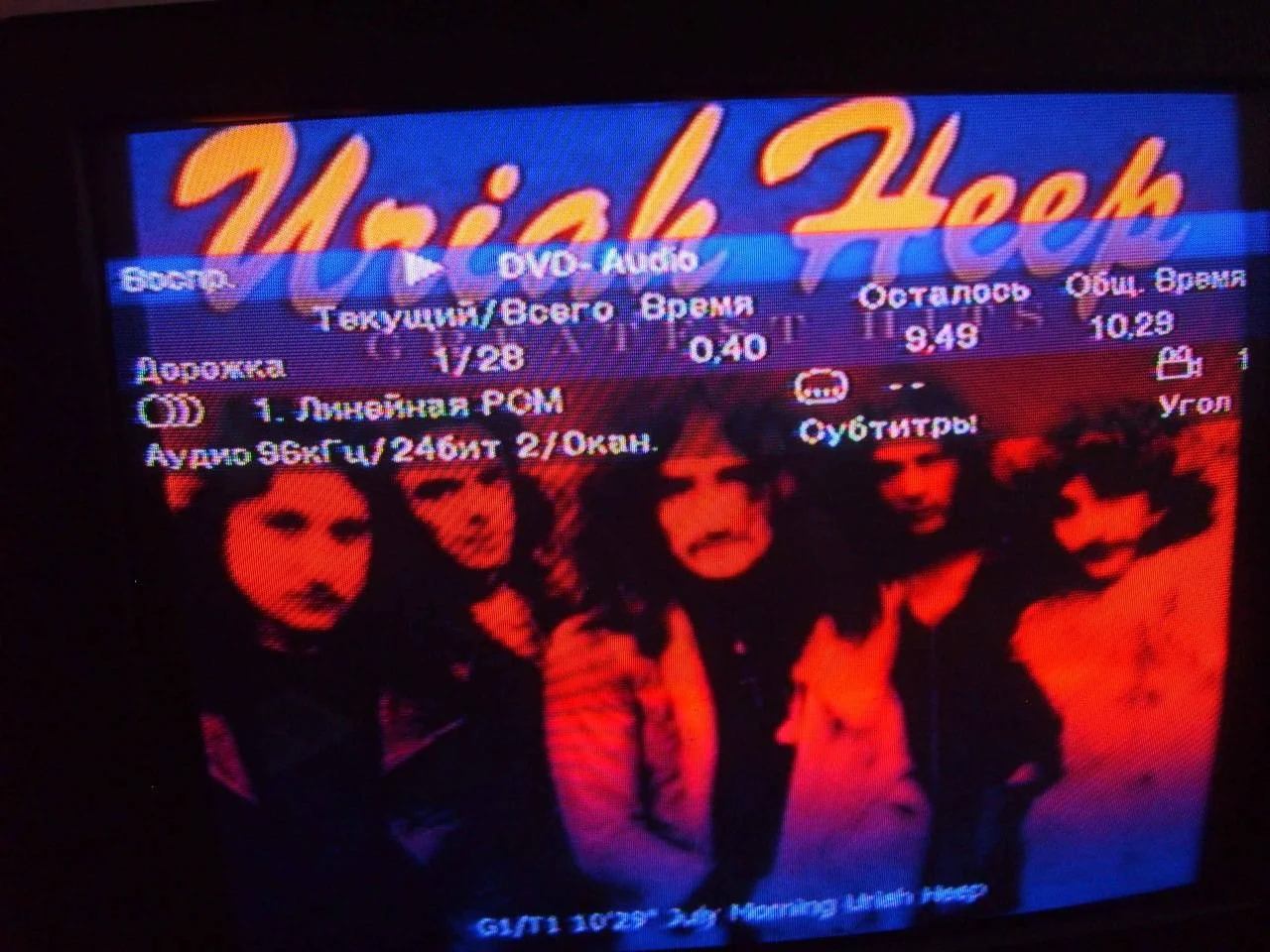

Диски делаю с помощью DigiOnAudio2_Professional
получается так
Отличный диск получился

Скачал , послушал , звук замечательный.
То есть С помощью
можно 7-8 CD положить на один DVD.без потери качества?
