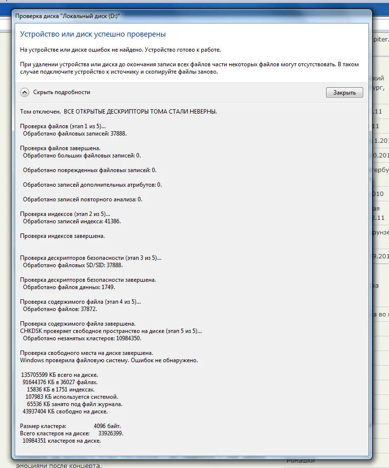

вот собственно отчет. Делал стандартной программой. Мой компьютер-свойства Локальный диск Д-Сервис-проверка диска на наличие ошибок
Про шлейфы. Поменял я их. Но поменял чисто гнезда, сами шлейфы с винчестеров не менял. Результатов нету.

Как я понял, главный герой пьесы - винчестер 160. Я бы сделал так:
1. Копируем инфу на 750 и отключаем его.
2. Тест винчестера 160 Викторией или MHDD не в Винде.
3. Если результаты удовлетворительные, то пробуем поставить ОС на 160 с удалением разделов и разметкой заново, изменив размеры разделов.
4. Если положительный результат не достигнут, то пробуем установку ОС на другой винчестер (можно попросить у друга на время).
Еще вопрос: ОС устанавливали с одного и того же дистрибутива? Если да, то попробуйте установку с другого.
Этого не делал, но
Все важное скидывал на винт 750Гб. Винт 160 Гб полностью форматировал и заново разбивал на разделы.
Думаю, что самый надежный вариант определить в винчестере ли проблема - попробовать поставить ОС на другой винчестер.

Ну так ведь стандартная программа в случае какойто неполадки должна хоть чтото показать, чтобы изучить уже более подробно? Или может вообще ничего подозрительного не показать? В таком случае как полностью эта "виктория" называется скажите пожалуйста?
И что предлагаете делать на авось? Бездумно? Может быть впустую?
Почему бездумно? Наоборот. Вреда этим вы не нанесете, но проверить жесткий 160 методом исключения сможете. Можете и дальше гадать, что и почему, либо делать что-нибудь. Программа называется Victoria.
Виктория не работает, вылетает куча ошибок при запуске, и отказывается запускать тетсты ссылаясь на ошибки.
какой программой делал? для системы или программой для загрузки с диска ос?
если проверял программой для работы в системе - тогда скачай (Виктория 3.5, образ загрузочного CD- запиши как образ на Сд и загрузись с него.
если с ошибками будет (не сработает)- замени шлейф(если до сих пор не делал) и пробуй по новой...
