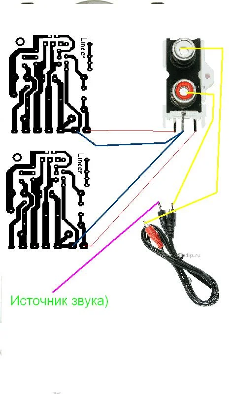

Такс....Ну с помехами вроде все нормалеК)избавился ферритовым колечком)))
Ребят ,как теперь входной сигнал к ним подключить?!
Как мне говорил DTS,там берется провод *3.5 джек с одной стороны и с другой два тюльпана*)Вопрос такой там же получится на 2 канала *2 джека* куда их вставлять,если источником будет телефон )
или я не правильно размышляю?
    37.8 KB · Просмотры: 198
Нет не два. Джеки есть моно и стерео тот который у вас на картинке стерео и стрелками у вас все разведено правильно. То есть с джека стерео сигнал идет на каждый тюльпан свой канал.
Ды я эт знаю я те говорю про двухканальный)
это получается один канал стерео и у меня еще один канал стерео)Так в сумме получается два канала стерео)вот и пулучится с канала стерео один джек и со второго джек)
Ни как я чето не догоню чего вы хотите. На вашей картинке два моно усилителя Вместе они обрабатывают стерео сигнал который идет с одного стерео джека.
Каждая ваша плата это моно канал. А две платы это стерео.
Смотри будет два канала стерео)Щас нарисую покаду как дожно быть)
