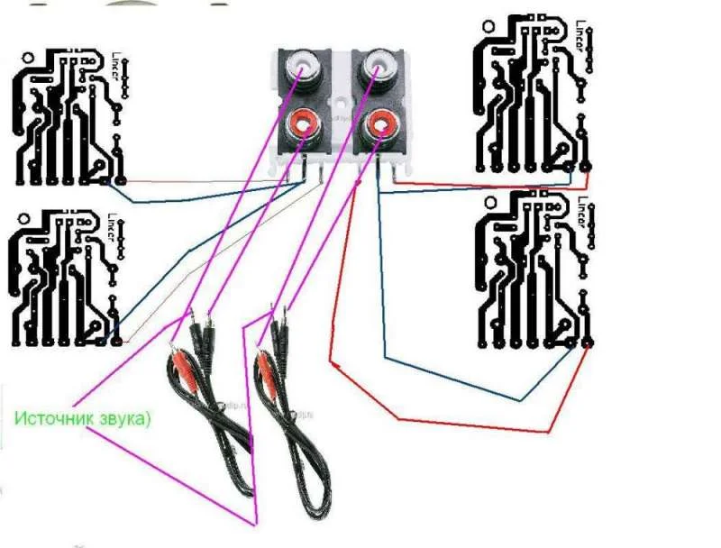

Проблема с TDA2050
Вот ,ток за рисунок не пинать)
    49.9 KB · Просмотры: 349
надо просто подключить два усилка к одному входу и два к другому а не к четырем и так же подавать сигнал с одного джека
аааа а точно нормально будет?
а почему нет?
Дима, не пойму в чем проблема в шуме или в чём ? ... :)
Не не Проблема, Юр, уже в подключении)
Как делать!?под один мини джек ,т.е. на один вход тюльпана кидаемм один стерео канал?!
Ну правильно говорит Саша DDREDD, два в параллель на канал ... :)
Тогда будет всего один мини джек ... :)
Ок поняЛ)Хочу на 7294 повесить саб)какой фильтр сделать!?и что насчет моноблока посоветуешь!?
народ!
ну сами подумайте какой один джек,с такими пирогами человек скоро всё скрутит в один провод и заткнёт в один канал,получив вместо КВАДРО *фиговенькое моно*но из четырёх усилков,зачем оно надо тогда было ему заморачиваться.
-Дима
слушай сюда:
на звуковухе ставиш режим КВАДРО ,в личку я скинул тебе то что и куда.
после этого у тебя будет идти сигнал не только на зелёный но еще и на синий разьём звуковухи,
тебе надо ДВА шнурка к компу один на фронт,а второй на тыл
и не торопись ,-*лучше сем раз отмерять,чем ни разу сорок раз*
Ды я это поэтому все по сто раз и уточняю)
Постойте ка, постойте - задача стояла в том чтобы подключить все это к телефону либо к стерео источнику.
А то что можно сделать квадро это и так понятно - просто задача так не ставилась.
И при чем здесь моно? Было подробно написано про стерео режим.

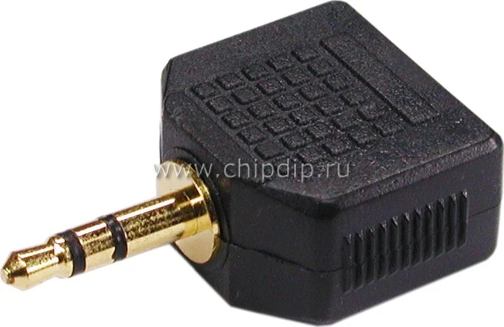

Короче решить проблему для телефона я уже придумал как)можно эти два джека вот таким вот аудиопереходником соединить)
    40.6 KB · Просмотры: 223
Можно то оно можно но тут еще вопрос...еще же канал на буфер((((че с ним делать?!
