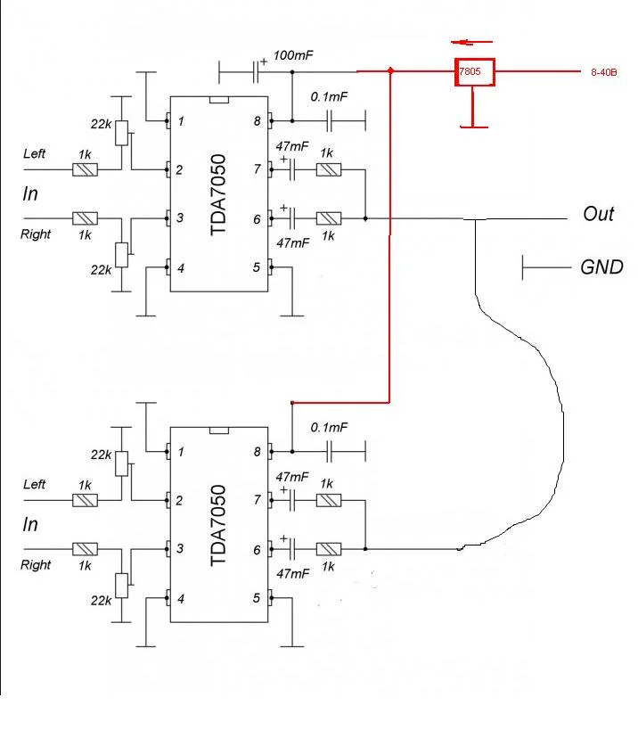

Не не дожно быть 4.1)т.е. 4 канала на 2050 и на вуфер на 7294 в мф1 включении)
Ну я это и имел ввиду что есть ещё отдельный усилок :)
Ну тут варианта два либо сделать еще отдельный вход на сабю
Либо сделать четырехканальный сумматор и потом через ФНЧ на TDA7294 и тогда входов так и останется четыре.

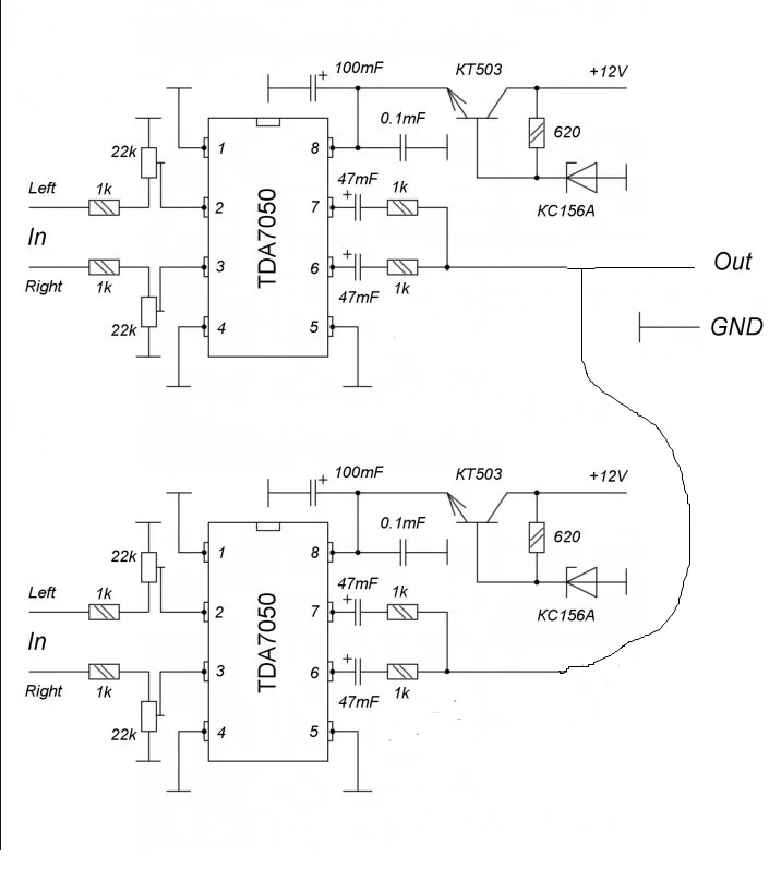

а схемку сумматора?
Я думаю сумматор можно сделать вот так :)
или вот так
    23.9 KB · Просмотры: 352
