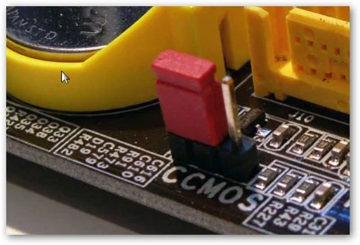

сбросить можно -зайдя в биос (и выбрав load optimal defaults ) для "эвард биос".
так же сброс можно сделать вытащив батарейку на минут 10.
*или с помощью жампера (перемычки)
вот такое дампер.webp - переставить на две другие ножки - включить\выключить - и вернуть на начальную позицию
