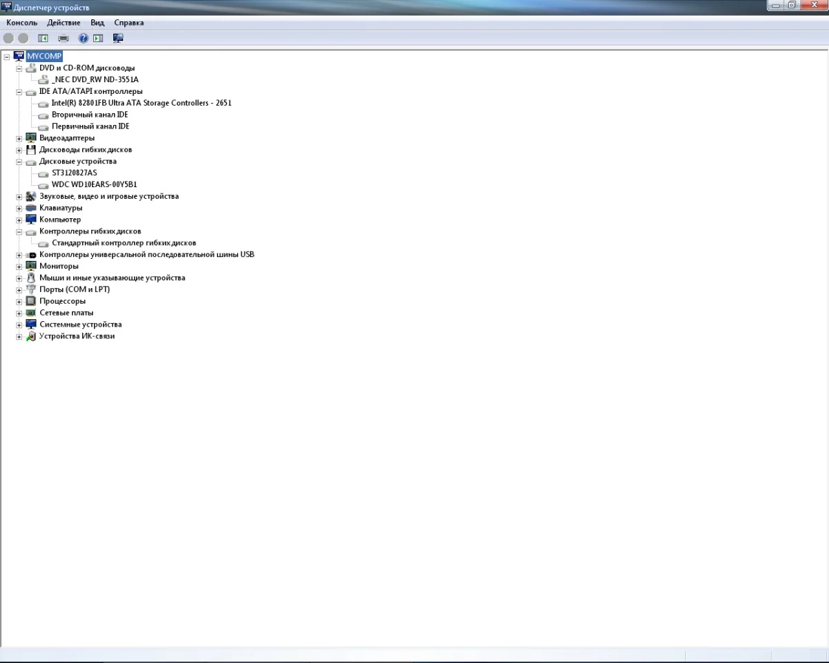

Сделайте скрин диспетчера устройств. Похоже, у вас два жестких диска. И у второго слетел заводской объем. Недавно сталкивался с подобным случаем сам. Помогла программка HDD Capacity Restore Tool HDD Capacity Restore Tool | iHDD.RU сложностей никаких. Все делается в два клика.

Инфу все равно придется пытаться восстановить, судя по скрину, автор создал раздел в 32 Mb на неразмеченном объеме второго диска. Надо ждать автора. :)

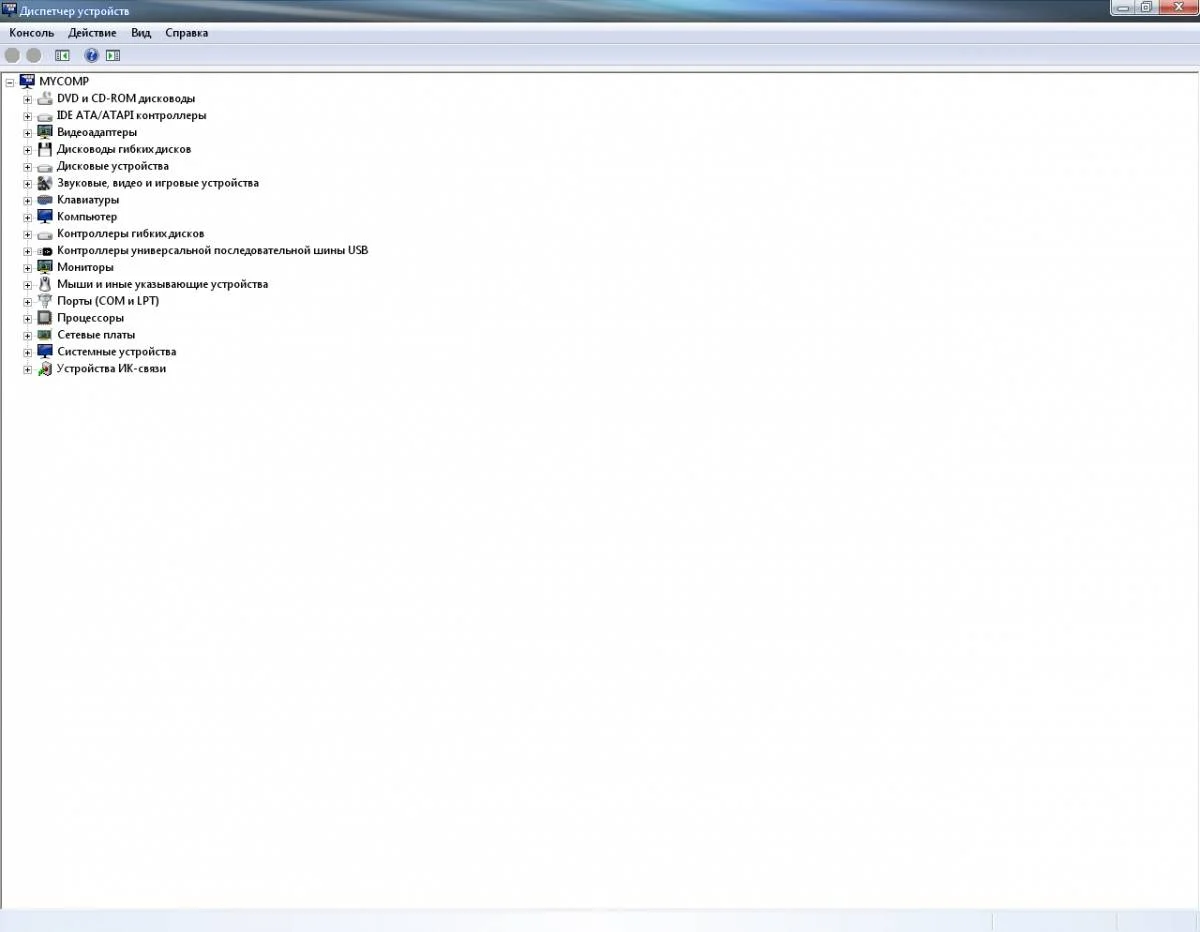

Нет то второй жосткий его просто форматнуть надо он мне и ненужен, а вот жосткий который я поделил на 2 жостких комп видит только половину и это(Диск С)

Скорее всего ваш винчестер залочился по HPA, загрузитесь с диска Victoria и выполните команду NHPA48
Host Protected Area - это уменьшение количества доступных физических секторов на жестком диске, с соответствующей коррекцией паспорта диска. Т.е. диск, обрезанный HPA, будет определяться на меньший (по сравнению с заложенным производителем) объем, что сделает отрезанную часть недоступной ни ОС, ни BIOS. Соответственно, и другие программы, например форматирования и проверки, не смогут получить доступ к скрытой части. Обрезание диска происходит всегда с конца, т.е. с помощью HPA нельзя вырезать произвольную область в середине, и нельзя сдвинуть начало диска. Как и в случае с AAM, результаты HPA сохраняются после выключения питания.

Диск С у вас не разделен, на нем создан один раздел на весь объем 120 Gb, возможно в чем-то ошиблись при создании разделов. :) Я просил скрин диспетчера устройств с открытыми жесткими дисками, а на вашем не видно, какие винчестеры у вас установлены.

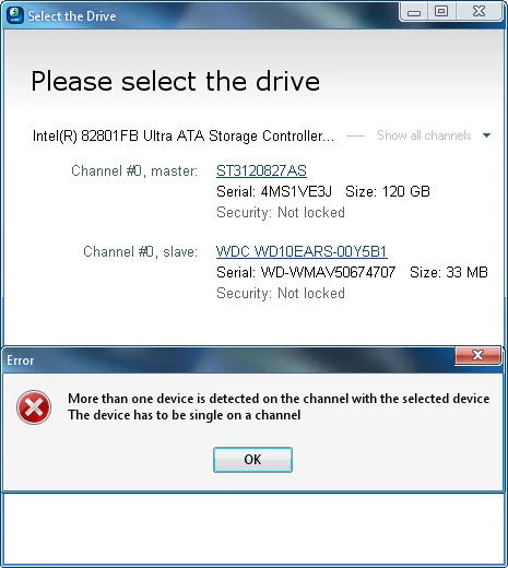

Просто форматнуть его вам не удастся. Делайте как сказал Алексей, либо по моему совету(там можно прямо из винды восстановить размер).
По вашему совету не получается выходит вот такая ошибка!!
    22.2 KB · Просмотры: 71
А вы не пробовали прочитать сообщение? Самым примитивным английским языком сказано, что у вас на одном IDE-канале висит два устройства. Тут возможны два варианта- либо повесить каждый ЖД на отдельные шлейфы на разные каналы, либо ПРАВИЛЬНО выставить перемычками (джамперами) приоритетность дисков.
Это сообщение появляется при выборе винчестера? Вряд ли 1Tb винт IDE. Пробуйте нажать ОК и выбрать ваш проблемный винт.
