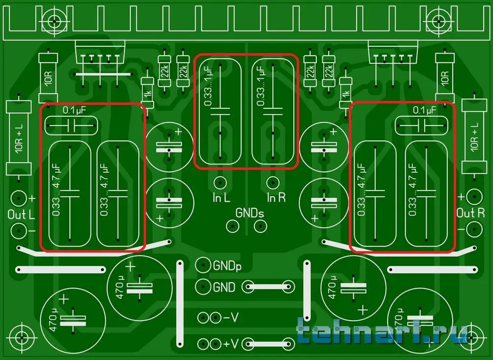

как насчет платы для двух полярного питания ту что выложил , надо ли в ней что менять ?
в плате всё хорошо только опять не перепутай чё нибудь! а вот питалово я бы поднял до 15-18 в. переменки на плечо с транса. транс сфотай!!! и какая акустика по моще?
думаю вместо навесного монтажа сделать , вот так . конденсаторы на C1, C2, C3, C4, C9, C10 хочу поставить по 0,68 мкф ,а С5 и С7 поставить 10000 мкф на 50 вольт . как вы думаете ?
Думаю не надо. Для ЛМ1875 хватит и по одному конденсатору в плече на 4700 мкФ. А поставишь по 20000 (два по 10000), наверняка диоды моста спалишь.
общий БП на оба канала с С по 10000 и будет хорошо.для кондюков шунтирующих диоды 0.68 мкф уж слишком! полистай схемы умзч и посмотри что там стоит
диоды поставь кд 2997а (шоттки ) дороговато но железобетонно тем более хрен знает какие кондюки купиш типа на заборе тоже писали...20000 тыщ хорошо!
фон говоришь есть !щас только заметил что земля неправильно разведена!!! под парами кондюков которые по 0.33-4.7мкф есть по две горизонтальных перемычки-удали верхние длинные а точки их пайки которые ближе к центру платы соедини каплей припоя с землёи входов-ну это к которой оплётка входных проводов припаяна .так будет правильно и дай бог фон исчезнет

какие перемычки удалить ?
    64 KB · Просмотры: 154

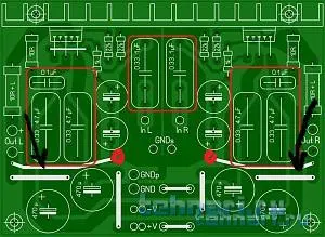

те две самые длинные которые сделаны из эмалированного провода
где указано красными точками там соединить дорожки припоем

немного лучше стало , сегодня пробовал усилитель после 2 х часов музыки на всю и замера температура составила на радиаторах 42"С. колонки по 25 ватт на 8 Ом.
