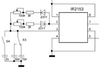

Доброго дня. В схемотехнике не разбираюсь, но нужна помощь. Есть схема зарядного устройства для аккумулятора, но в этой схеме нет регулировки максимального тока. Вопрос, как реализовать ее максимально просто. Нужно по учебе, важно что бы в теории более менее правдоподобно выглядело!

Микросхема, по всей видимости IR2153, не имеет широтно-импульсной модуляции, а значит обратную связь традиционными способами в этом случае организовать не выйдет. Тут два варианта, и оба костыли: а) на выход после выпрямителя поставить регулятор тока (просто); б) использовать для управления этой микросхемой частотно-импульсную модуляцию (сложно)
Ты хоть-бы дал лучше нарисованную схему и данные элементов ?...
А так обяснить можно, но только поверхностно, не знаю поймеш ли ?...
Микруха IR2153, ноги отвечающие за регулировку частоты и ШИМ 2 и 3.
Вывод 1 (Rt) резистор, если просто поставить переменник 47-100k, то
будет регулироваться частота. Но тебе частоту преобразования регулировать
не надо (должна быть постоянно). Надо менять соотношение Импульс/пауза
(скважность). Для этого на вывод 2 делается диодная развязка (плюс-минус)
и между ними переменный резистор, цетральный контакт которого подключен
к конденсатору время задающей цепи ...
Как то так, по другому я не знаю как объяснить на пальцах, давай нормальную схему, плохо видно, но помоему - R6 ... :)
Тимур все прекрасно работает ... :)))
И вообще замечатерьная микруха, я её обожаю ... :)
Давно Чукча не брал в руки карандаш, но вот ... :)
Собираешь вместо R6 на твоей схеме вот такую байду (обведено).
Как бубешь объяснять преподу, я не знаю как у вас положено. Единственные
ключевая фраза в докладе должна быть - Регулирование отношения
импульс / пауза (скважность), ШИМ (широтно-импульсная модуляция),
частота преобразования при этом остается неизменной ... :)

Да я о том что ни разу не видел такого включения этой микры, мне интересно собрать и посмотреть что на её выходах будет происходить. Но сдается мне что частота при регулировке ширины будет тоже плавать

Тоже самое можно собрать на NE555 или даже на простом мультивибраторе ... :)))
А лучше всего взять схему от Ориона или Кулона, немного упростить её и использовать для своей дипломной (курсовой) работы.
