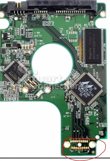

У D 39 физбэдов, что тоже не очень, последите. Будут расти (атр. 05) - подумайте о замене.
Erase сделал, не помогло, не видит при установке, требует драйвер. Уже не знаю, что делать
Контакты платки почистите. Диску 6 лет. Контакты окислены. Тем более, у WD.

Чудеса. Если те контакты чистили, которые с внутренней стороны платки, попробуйте nlite, заранее интегрируйте драйвера в дистрибутив. А на том компе, где жд определился, пробовали на него ОС поставить?
Определялся он на стационарном компьютере, самое интересное, закинул я на него 2 файла, потом HDDSCAN ERASE выполнил, смотрю,а файлы не удаляются, форматировать тоже не получалось, писал, что используется, в итоге отформатировал его через Life CD, но снова не помогло
Вставлял HDD в другой ноутбук, уже там пробовал установить ОС и снова не видит диск ИМЕННО ПРИ УСТАНОВКЕ, в БИОС везде виден

Для проверки, можно затереть на неск. сек в mhdd под dos (выбор канала с диском, потом набрать erase и ввод) в режиме контроллера ide.
Контакты чистили с внутренней стороны платы?
Втыкаем единственным в стационар, пробуем установить систему. Можно попробовать остановить на перезагрузке и на проблемном продолжить, можно после завершения попробовать передвинуть.

Показана наружная сторона платки. Вы чистили с наружной стороны? Чистить нужно с внутренней стороны - открутить платку, и чистить те контакты, которые находятся с внутренней стороны и обращены к гермозоне. Иначе - смысла нет. см. рис. Можете ещё протереть спитром и контакты (4 штуки) на двигатель (по центру, левее)
может сама восстановить загрузочный сектор при установке
А win не может? Может. Контакты почистите. + erase в mhdd.

Плату открутить не смогу, нет инструмента нужного, MHDD мутная прога, нет нормальной инструкции, хз как ей пользоваться
