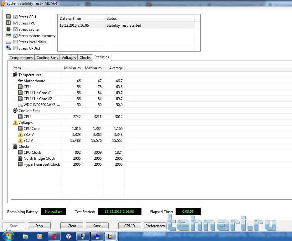

После запуска игры через 5-10 минут перезагружает комп в остальных случаях все нормально хоть 10 папок открыто и 10 вкладок в инете. Полазил по сайтам нашел несколько программ проверил нашел тока эти 2 ошибки. :nasos:
1 тест провел
2 тест 93-109 градусов после 2х минут комп перезагрузился
это 1 тест

да правильно а первая AIDA64
карту достаём , чистим , меняем охл пасту , ставим обратно тестим
если тоже самое меняем дрова
можно наоборот , но лучше карту почистить
если всё тоже самое останется то карте скоро полный кирдык, покупаем новую карту, или в ремонт отдаём или по гарантии если ещё есть она

Почистил карту 4 минуты даже протарчал на фулмарке больше не стал держать температура продолжала подниматься
а пасту охл ??, дрова, хотя до таких градусов поднимать температуру

У тя скорей всего по физической части проблема нежели по програмной
Перевожу - деградация видеочипа, был перегрев и отслаивается пайка микросхемы.Некоторые лечат прожаркой или в сервис несут.
Шансы 50/50 и не надолго.
