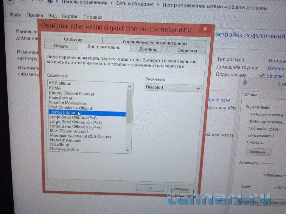

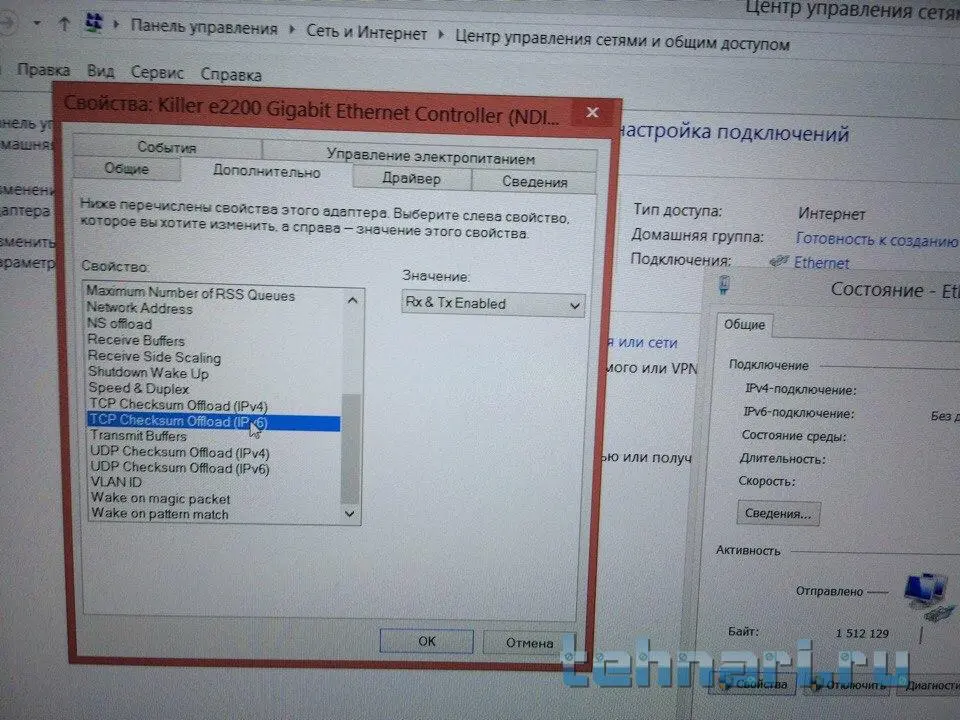

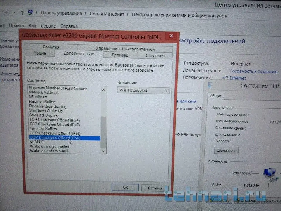

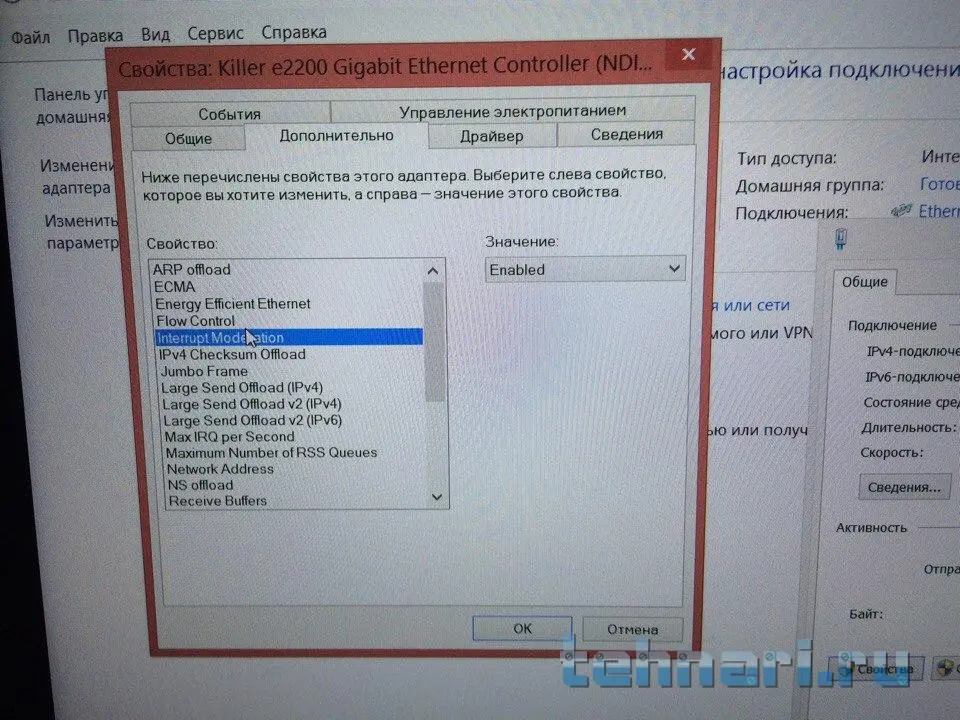

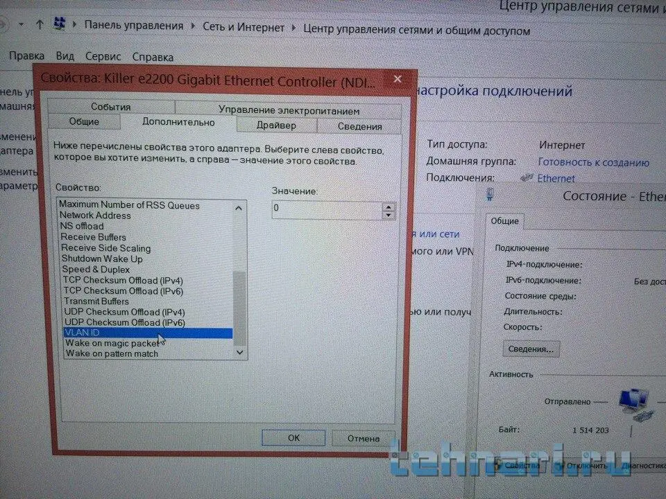

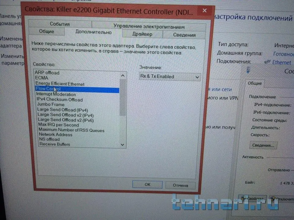

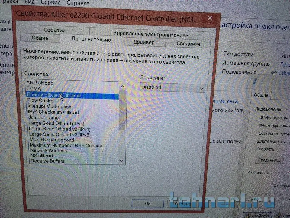

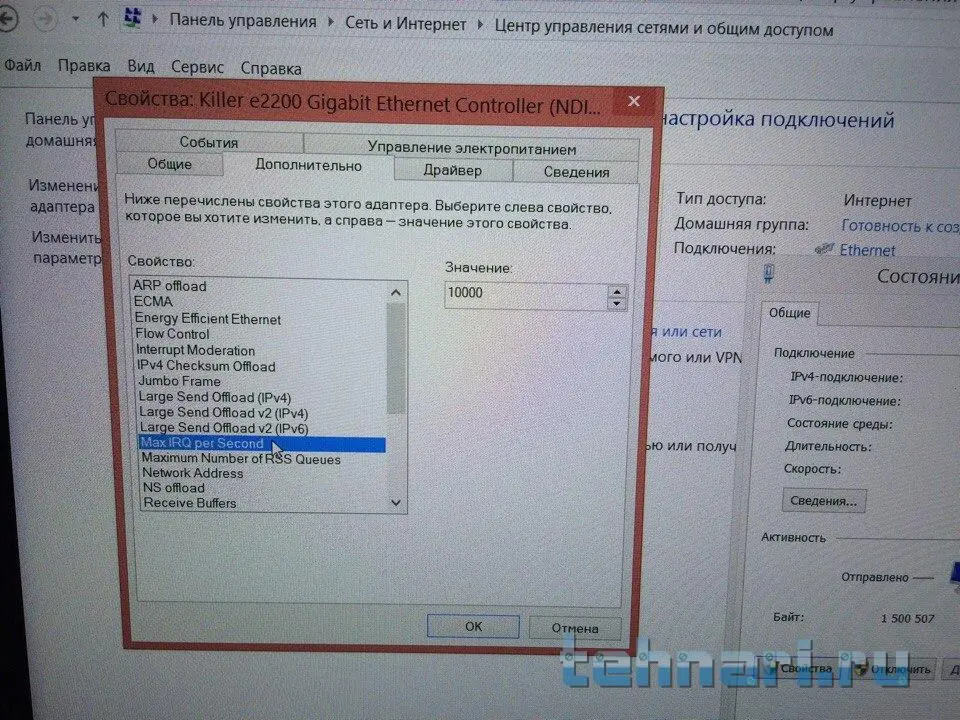

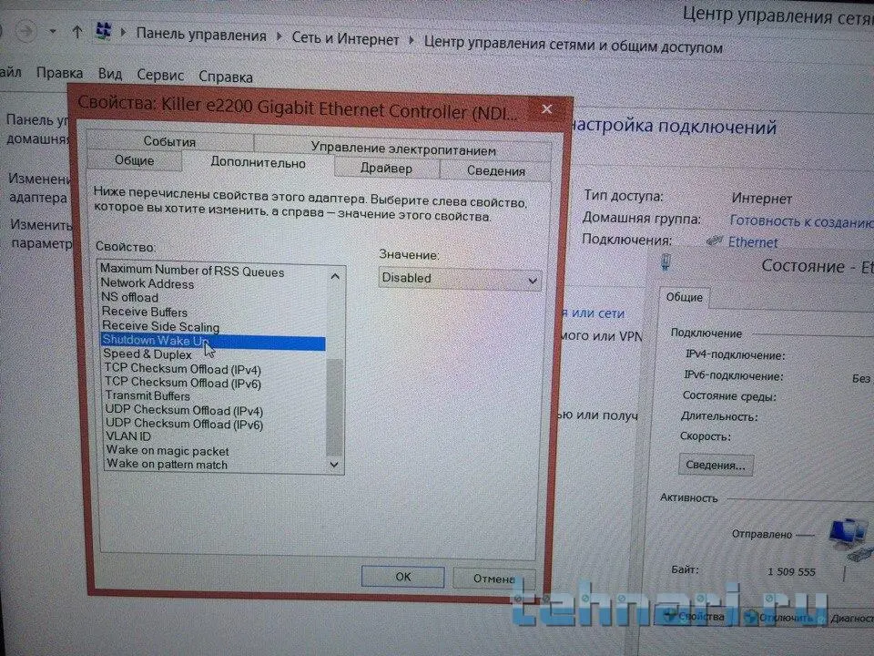

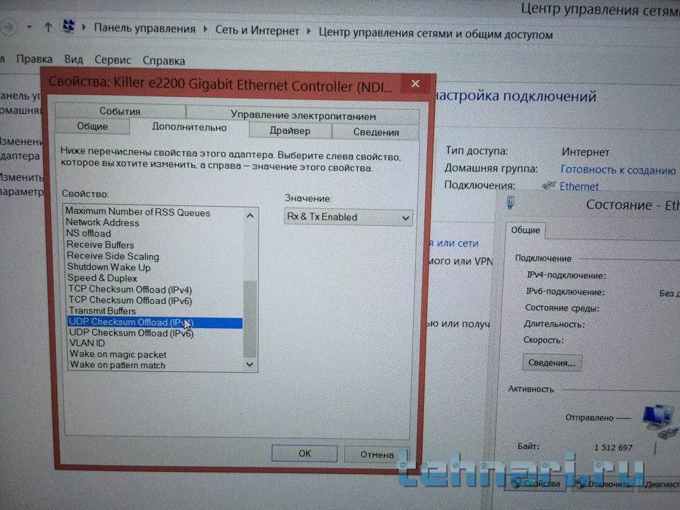

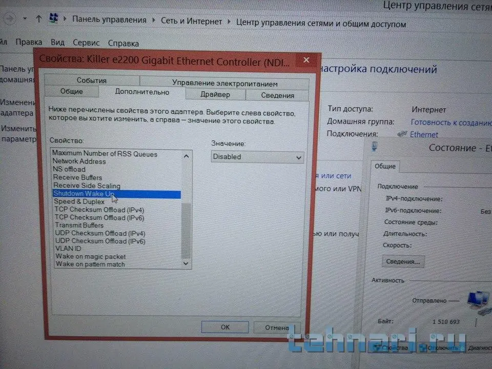

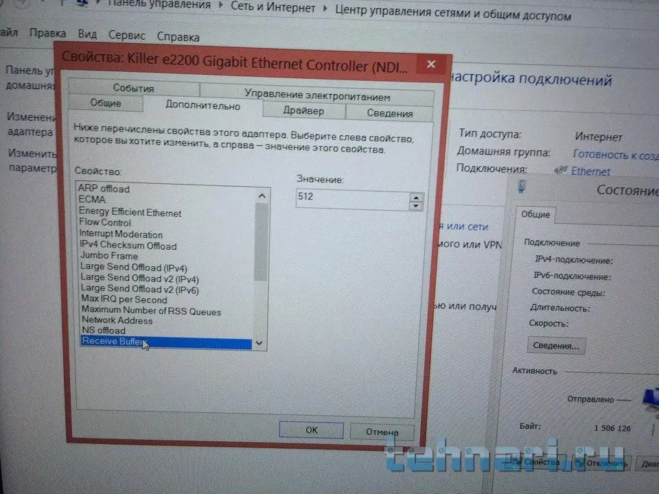

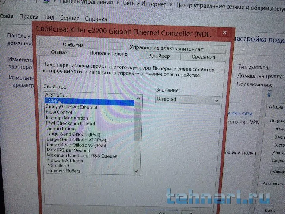

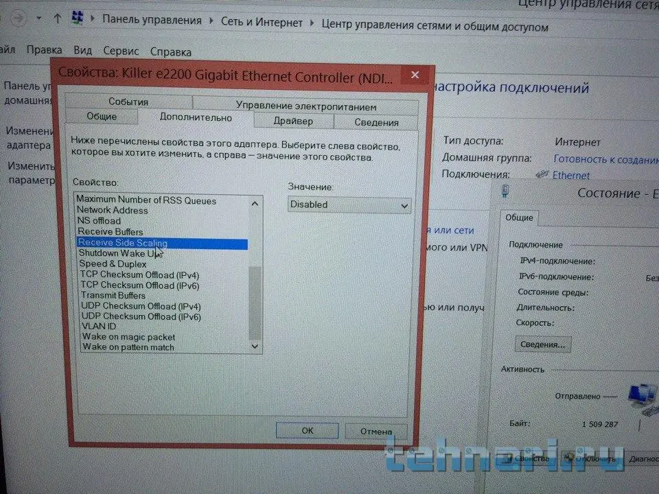

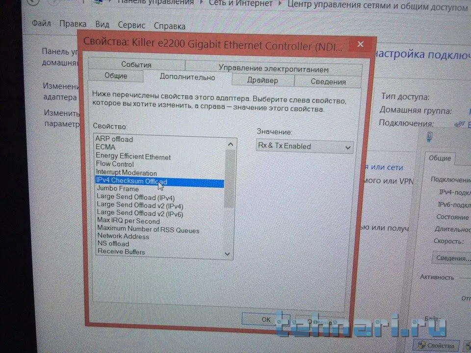

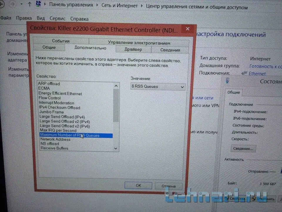

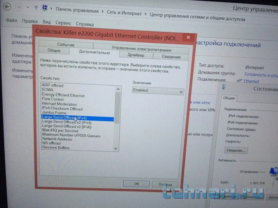

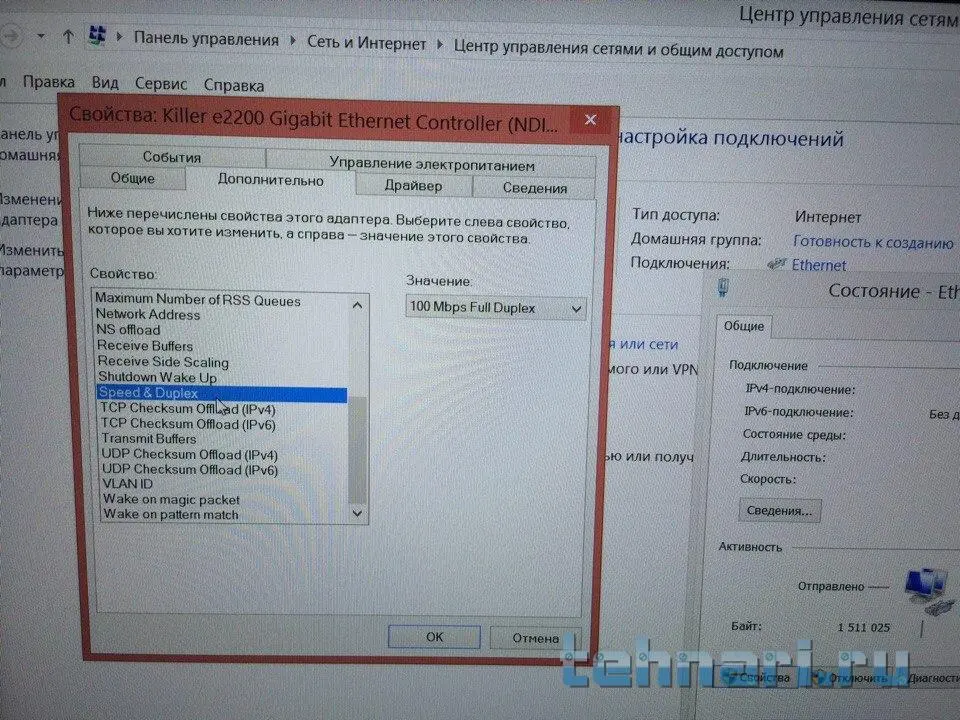

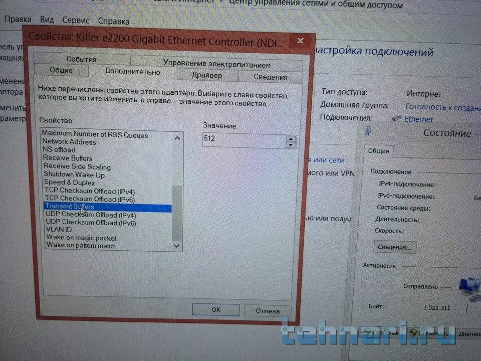

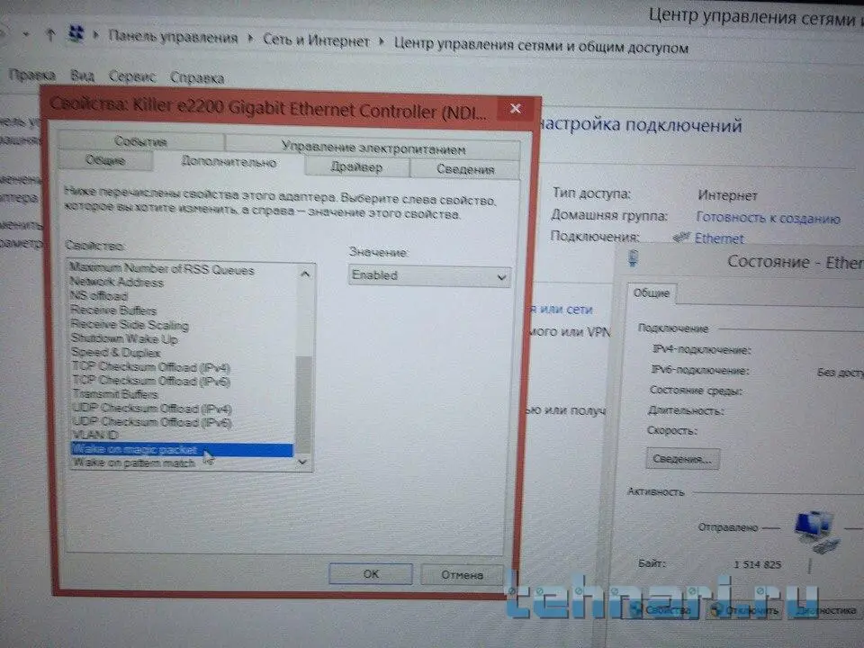

Добрый день, господа, такая проблема: купил значит два года назад себе ноутбук Alienware 18. Железо у него неплохое: intel Core i7 4710MQ (2,50MGz), 2x Nvidia GTX 860M SLI, 16GB RAM, Сетевуха Killer e2200, Windows 8.1. Вообщем пользовался я им, и в какой-то момент в голову пришла мысль проверить скорость интернета. Живу я в городе Москве, провайдер был CLN, тариф на 100 Мбит/С, роутер от ASUS модель к сожалению не помню. Зашел значит я на сайт Speedtest by Ookla и врубил проверку скорости, получил следующие результаты: Ping 2 Мс, скорость получения данных 90 Мбит/С, а скорость передачи данных всего лишь 10 Мбит/C, причем тесты скорости я проводил много раз, в разное время и на разных сайтах и всегда получал примерно такой же результат. Тогда я не предал этой проблеме большого значения, свалил все на провайдера или роутер. Шло время, я начал играть в Battlefield 4 и начал испытывать дискомфорт из-за частых вылетов с серверов и нестабильного соединения, скорее всего проблема была в низкой исходящей скорости интернета. Но решать эту проблему я не стал ибо было предельно мало свободного времени. И вот несколько недель назад я переехал на новую квартиру и 2 дня назад провел интернет. Провайдер у меня Ринет (один из лучших в городе), скорость по тарифу также 100 Мбит/С, а роутер ZyXEL Keenetic Extra. Когда мастер провел интернет решил при нем же проверить скорость интернета, и к сожалению опять получил то же результат: Ping 2 Мс, скорость получения данных 90 Мбит/С, а скорость передачи данных всего лишь 10 Мбит/C. Изложил свою проблему мастеру что мол на предыдущей квартире с другим провайдером и роутером была такая же низкая исходящая скорость. На что он мне ответил что проблема скорее всего в сетевой карте, возможно настройках стоит какое-то ограничение, я попросил найти и снять его. Парень зашел в настройки моей сетевухи (Kiler e2200), раздел "Дополнительно". Отключил какую-то функцию cохранил изменения и после повторной проверки и скорости получения и передачи данных стали равны 90 Мбит/C. Отлично подумал я, одной проблемой меньше, но не тут то было. На следующий день решил опять проверить скорость интернета. В итоге получил 90 Мбит/C скорости получения данных, и всего лишь 10 Мбит/C передачи. Подумал что может быть слетели настройки. Зашел в настройки моей сетевухи, раздел "Дополнительно" и решил в функции Speed & Duplex поставить значение 100Mbps Full Dulpex вместо 100Mbps Half Duplex, ибо насколько мне известно это должно увеличить скорость интернета. Вообщем я сохранил эти настройки и решил проверить скорость. И таки получил желанные 90 Мбит/C скорости получения и передачи данных. Решил выключить и включить компьютер, ибо подумал что настройки могут слетать и я оказался частично прав, значение 100Mbps Full Dulpex в функции Speed & Duplex не изменилось. Все осталось как я поставил. Но почему то скорость передачи данных опять упала до 10 Мбит/c хотя именно после установки значения 100Mbps Full Dulpex в функции Speed & Duplex в прошлый раз скорость передачи данных поднялась с 10 Мбит/c до 90 Мбит/c. Тогда я решил поменять значение в другой функции. Выбор пал на "Interrupt Moderation" она была выключена (Disabled) а я ее включил (Enabled), сохранил изменения и снова скорость передачи данных выросла до 90 Мбит/с, затем я выключил компьютер, снова включил, проверил скорость передачи - 10 Мбит/с, зашел обратно в настройки сетевухи выключил (Disabled) функцию "Interrupt Moderation" проверил скорость передачи данных и снова получил 90 Мбит/с. Ну и где же тут логика?! А теперь давайте подытожим на примере. Допустим я хочу поиграть в батлу, я включаю ноут, имею скорость получения данных в 90 Мбит/с и передачи всего лишь в 10 Мбит/с. Захожу в настройки сетевой карты, раздел "Дополнительно", меняю любое значение в практически любой функции, сохраняю изменения, имею скорость 90 Мбит/с получения и передачи данных до конца сеанса. Когда я выключу компьютер и снова его включу скорость передачи данных опять упадет до 10 Мбит/с и мне придется снова повторять процедуры для получения хорошей скорости передачи. Ну и собственно желания повторять вышеописанную процедуру каждый раз при включении ноутбука для достижении хорошей скорости передачи данных у меня нет. Как можно решить данную проблему и получить высокую скорость передачи данных без танцев с бубном при каждом включении?
P.S. Установлена последняя версия драйверов сетевой карты

FenX_GZ

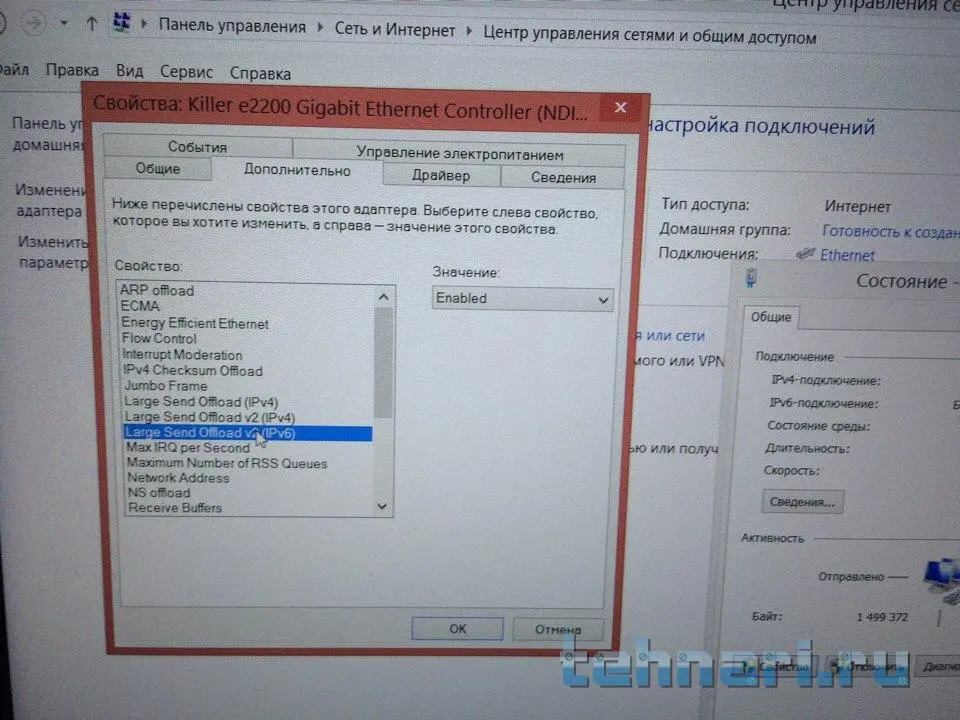

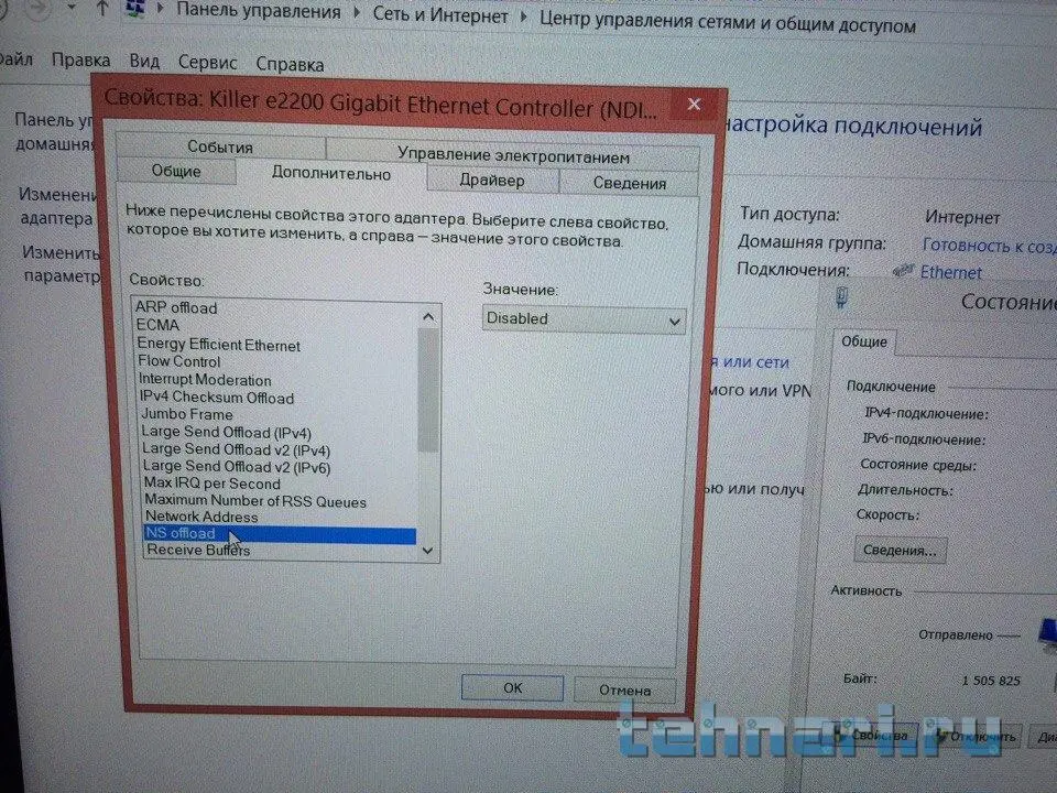

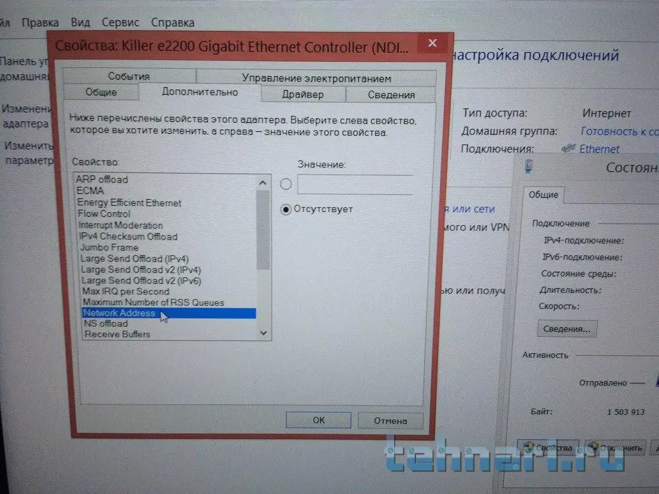

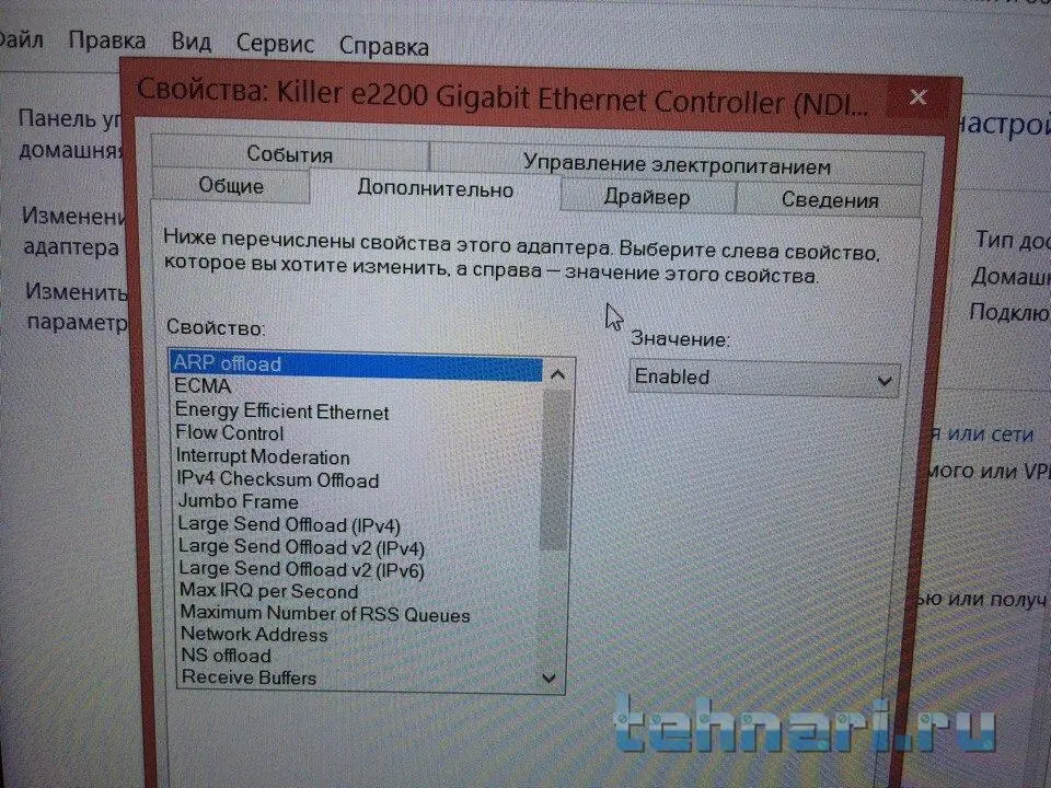

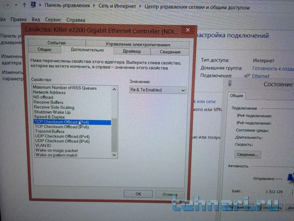

покажите скрин Свойств адаптера (это окошко, в котором Клиент сетей Микрософт, Протоколы IPv4, v6 и т.п.)
А что это даст думаю что ничего.
А вы видели хоть раз локального пира?
Вот когда поймаете его то и увидете скорость в 100 Мбит/С

FenX_GZ

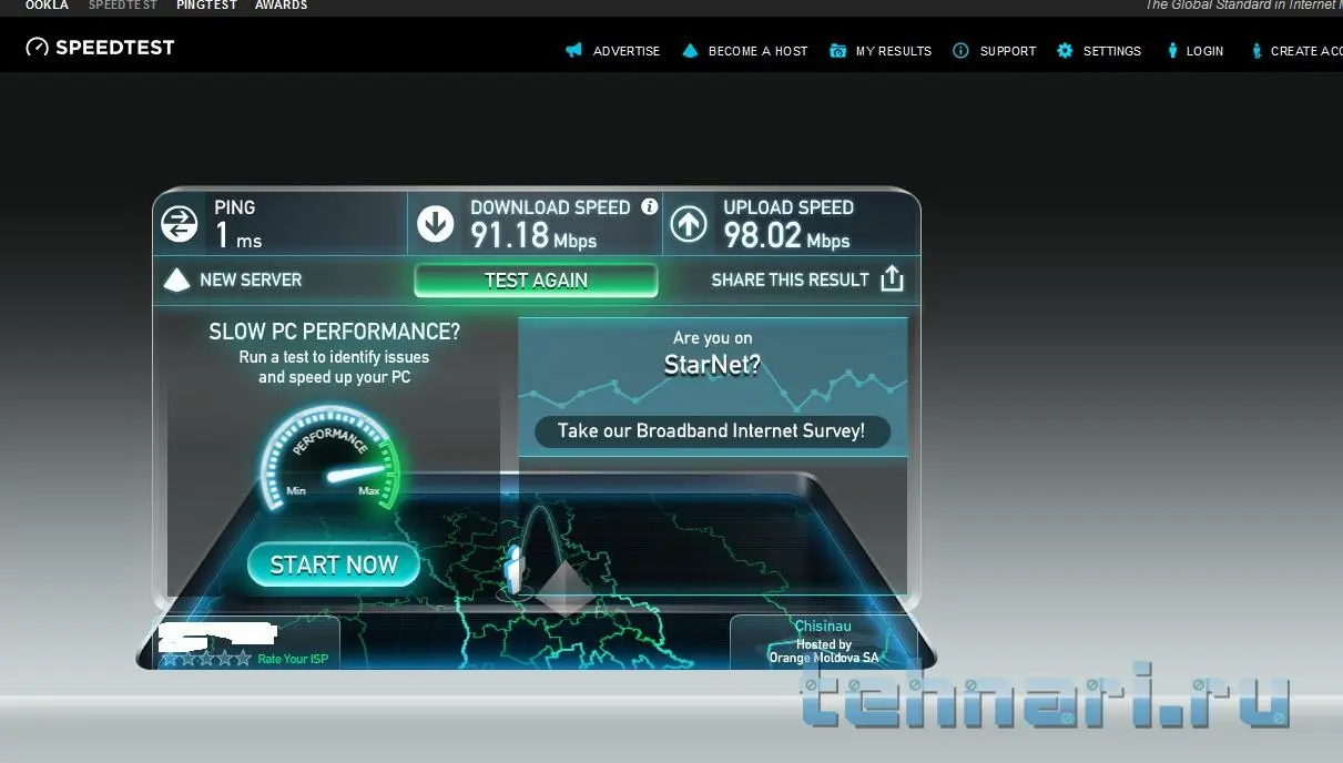

Букаф много, но в чём проблема не пойму, так было так есть и так будет наверное, скажем скорость 5мбит/сек, приём 4мбит/сек, отдача 1мбит/сек. В вашем случае 90 приём отдача 10, всё в порядке, вот ваши 100мбит/сек.

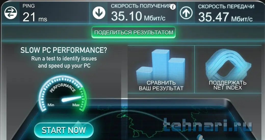

А что тогда скажешь, если у моего провайдера заявленная Скорость
подключения (до) 35 мбит/сек. Это мой тариф.
Но спидтест показывает вот такую картинку. Хотя по твоему это в сумме должно быть 70 мбит/сек.
p.s. Автор подключи другой аппарат к твоему шнуру. Если так же, то это особенности твоего тарифа и специфика работы провайдера. Если будет по другому, то проблема в твоей железке. А то ты так бесконечно будешь выносить мозг твоему компу
35/8=4,3 мбит/сек выше не прыгнешь.

У меня проблема была аналогичная. причем скорость вайфай была как должно по тарифу 50. скачивания показ 45 загрузка48мб/с, а через кабель на компе скач от 2 до 6мб.с. звонил оператору, читал форумы.в итоге решение- killer networ e 2200 менеджер - приложение в котором стояло(зачем хз) ограничение скачивания и загрузки. снял галочку с ограничение и все стало как надо!
