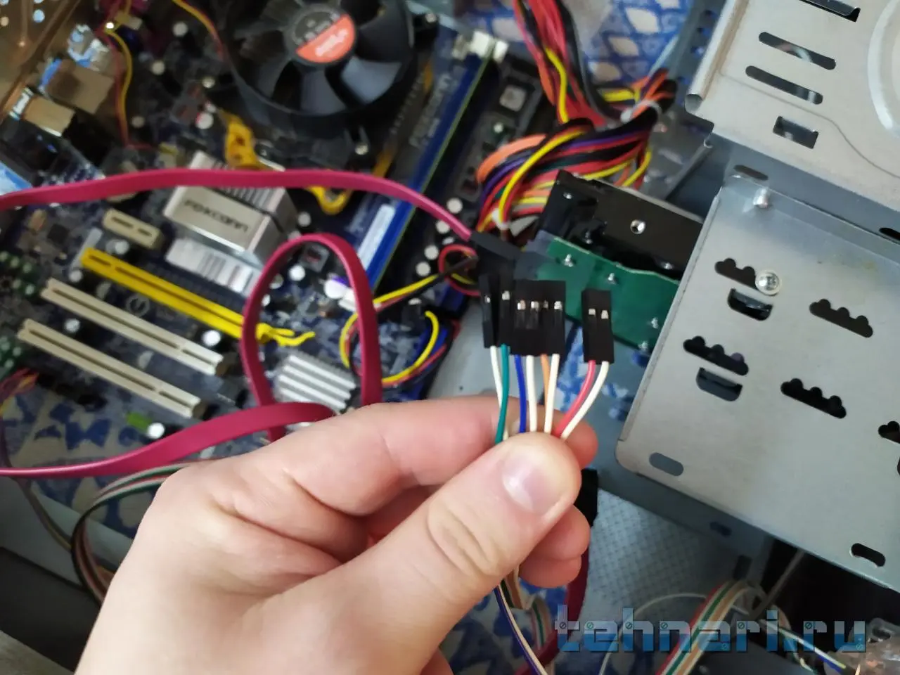

Есть один момент с подключением этих штук. На одном фото кабели, на другом - разъемы. И есть проблемы с +/-, непонятно из мануала, что +, а что - и как их правильно подсоединить.
Прозвоните контакты, они все, с одной стороны ( какой?) соединены с землёй. Любой двойной провод, идущий на кнопки. подключать безразлично как. Те, что на светодиоды найти можно, даже если вначале не правильно, травмировать ни светодиод, ни схему нельзя. Не горит, когда надо- перефазуйте. И , когда всё заработает, сфотографируйте и скиньте фото, в хорошем качестве и разрешении- себе в справочную папку. Провода на корпусах разъёмов имеют маркировку. И внимательно листайте мануал. Там есть все указания.
Спасибо большое :)
