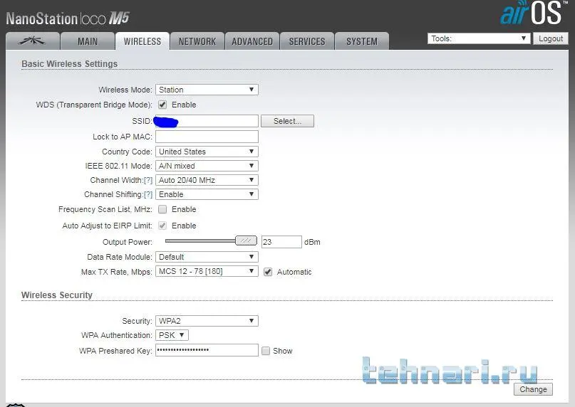

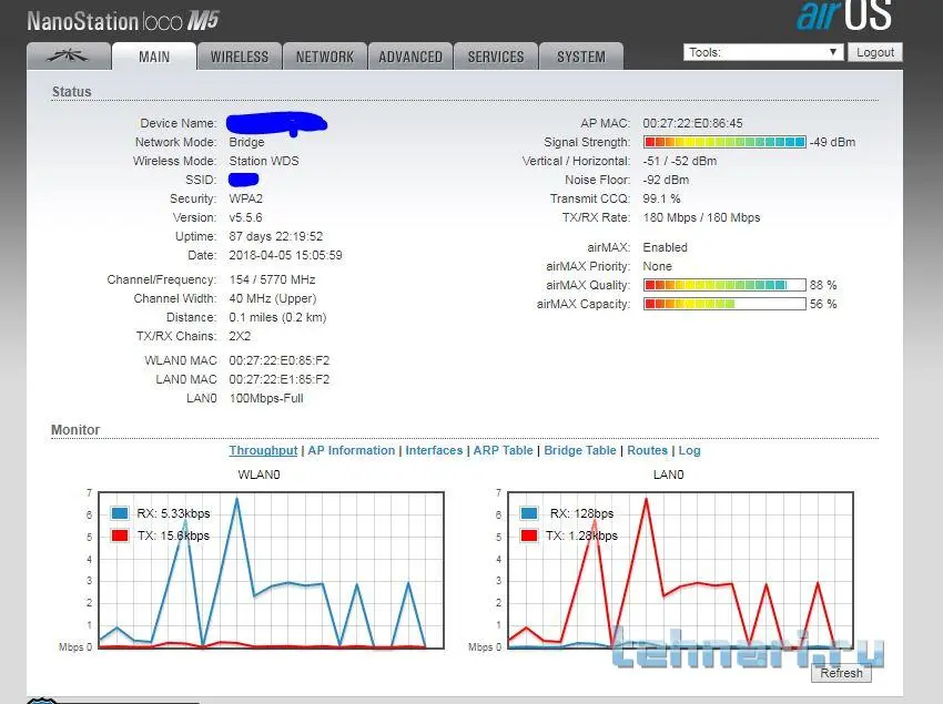

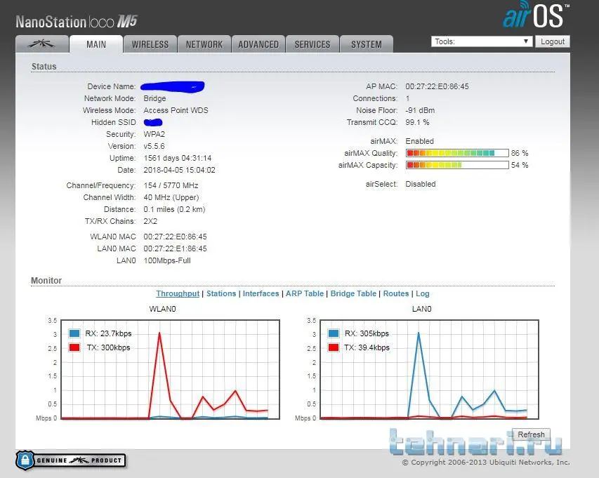

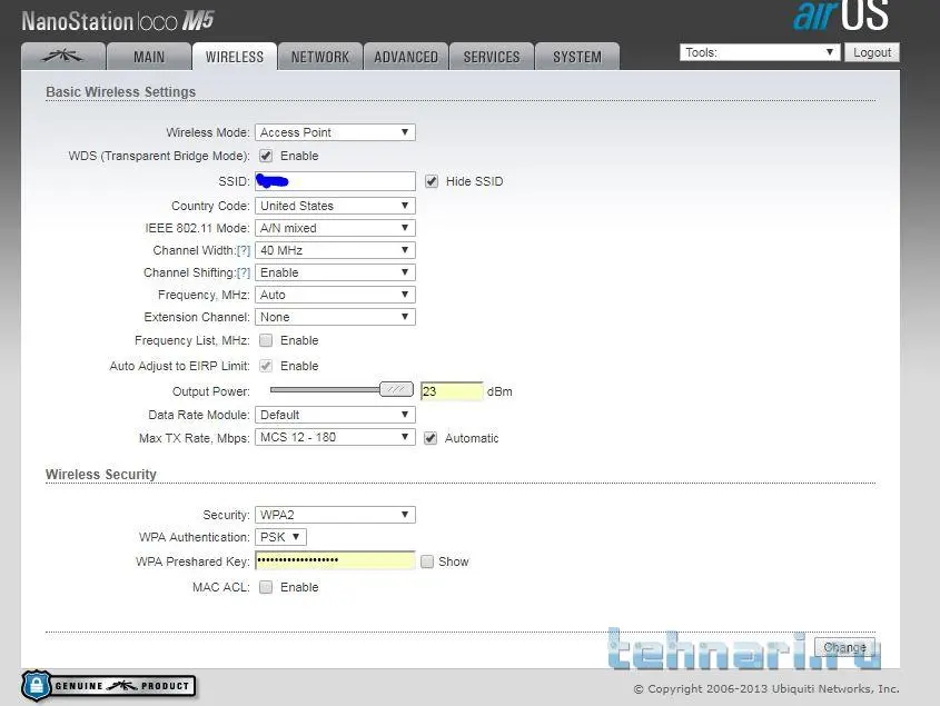

Зашел на настроенные точки доступа, которые мы используем.
настройка базовой точки:
Посмотреть вложение 410021Посмотреть вложение 410022
настройка клиентской точки
Посмотреть вложение 410023Посмотреть вложение 410024

А какая у Вас страна стоит?
На скринах видно - сша. Можете еще обратить внимание на аптайм базовой точки - 1500 дней, это 4 года без перезагрузок и сбоев. Вторая точка стоит у клиента, который ессесно бывает выключает ее.
