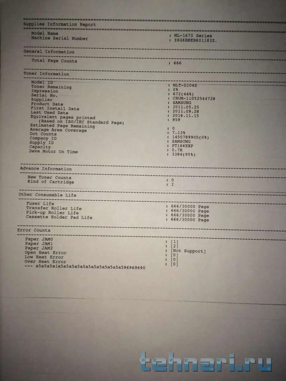

Поменял картридж,грозились тем что он не будет печатать и надо за 1 тысячу перепрошить.Но я подумал что сам принтер этого не стоит и решил ничего не делать.Ну а сейчас он перестал печатать якобы кончилась краска,вообщем все как и темой ниже http://www.tehnari.ru/f98/t79104/

1677 - на 7-ку вроде бы украинские версии заканчиваются - там свои прошивки. Могу ошибаться.
И как быть теперь?
У этого принтера печатаются две страницы информации (надо кнопку держать различное время), на другой есть версия прошивки. Посмотри какая.
Нужно или чип менять или принтер "шить"(кстати перепрошивка не такая уж и сложная процедура).
Firmware version V1.01.00.04 03-09-2011
Engine Version 0.00.02
SPL Version 5.49 10-20-2010
Так-то в гугле для 4-й версии попадаются многоаппаратные прошивки.
Но, как по мне, лучше заказать платную, за 100 рублей реально найти, ибо чёрт его знает что там за многоаппаратная прошивка.
