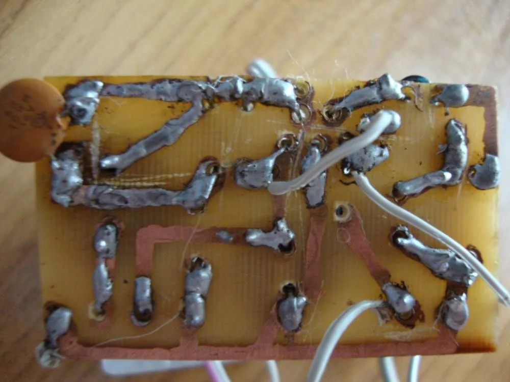

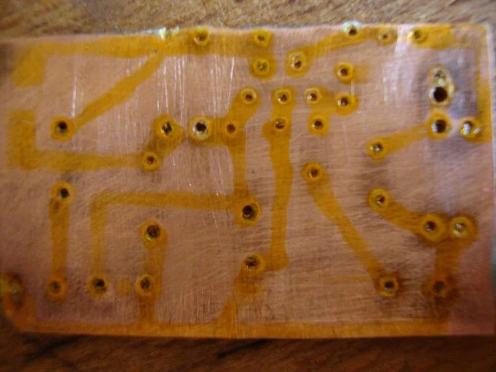

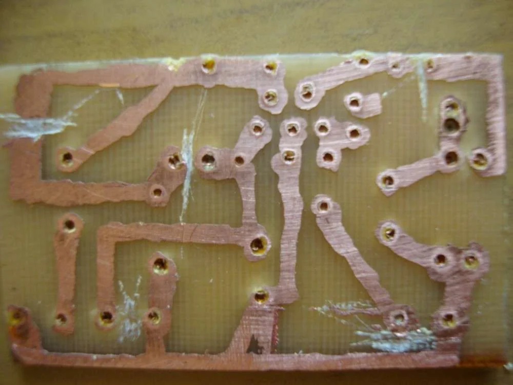

Все, я свалил с лагеря:tehnari_ru_244:, завтра или послезавтра буду делать новую плату.:D
Новую плату я сделал, получилось не очень аккуратно но для первого раза работы с иглой пойдет.
На выходных поеду в магазин за деталями, и буду собирать.
PS посоветуйте как сделать чтобы МС можно было по быстрому поменять без перепайки(например какой-нибудь разъем или что?)

Черт, все заново сделал и все по старому.:tehnari_ru_281:
видать МС здохла:tehnari_ru_121:, на выходных поеду покупать новую, если и это не поможет тогда все детали кроме микры в мусорку а новые куплю и поставлю.

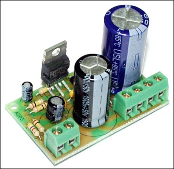

STREET_RACING, выкладывай фото своего усилка. Кстати, сигнал на усилок откуда берешь?
поменяй подключение входного сигнал к инвертирующему входу микры, т.е. с 1 на 2 контакт, у тебя идет ПОС, а она довольно часто создает самовозбуждение. и кстати))) судя по монтажной плате.... кто будет проводники лудить, а?
Отвечаю по порядку:
SuSLiK я сверлю дрелью и милиметровым сверлом(на фотках отверстия только намечены а не просверленны)

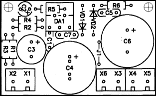

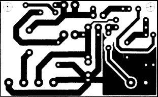

faza зачем по сто раз выкладывать одни и теже фотки, я печатку сверяю с рабочим усилком, сигнал подаю с телефона дело не в источнике сигнала даже при неподключенном входе происходит самовозбуждение усилка.
nonemore на какой именно вывод микры(если сможеш отметь этот вывод на моей фотке с 64 поста, и еслиб былобы чем лудить я бы залудил.
Чем паяешь - тем и луди.
STREET_RACING, если не хочешь выкладывать фото нового собранного усилителя. то обратимся к старым. Начнем с того что самовозбуждение зачастую происходит из-за некачественного монтажа: остатки флюса и припоя на плате, обыкновенный непропай и длинные ножки деталей. На первых фотографиях у тебя все это присутствует, только что непропая не заметил :).

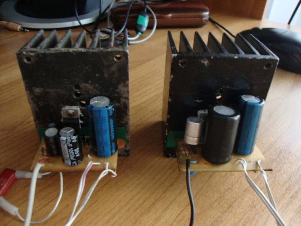

Кстати, насколько я понял, у тебя есть еще один такой-же рабочий усилок? С этим-же блоком питания он нормально работает?
да у меня есть точно такойже рабочий усилок, он отлично работает с этим и другими бп.

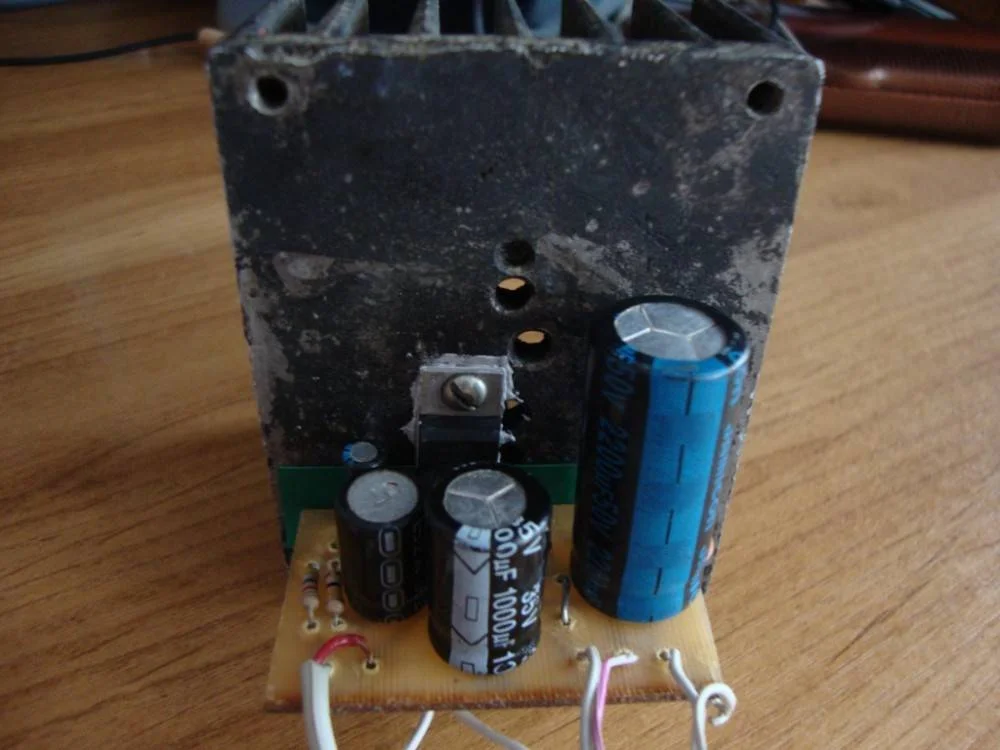

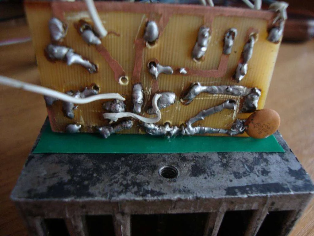

вот фотка нового усилка, микру я выпаял, а типо белых фигнюшек на плате это остатки от ваты(я вчера растворителем обработал а их не убрал)

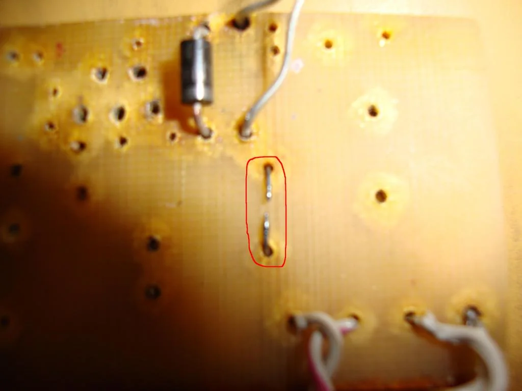

PS когда я разбирал старый усилок я заметил(только когда разобрал) что оборванна перемычка на плате и она с наплывами металла(как будто расплавилась) может быть и за этого МС вылетела

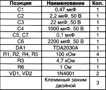

Когда включаешь усилитель микросхема у тебя греется? Если нет - скорее всего она у тебя "умерла". Кстати, не мешало-бы замерить ток покоя. И еще. попробуй заменить конденсаторы С2, С3, С4, С7

смотри по схеме и меняй подключение входа микросхемы с 1 вывода на 2ой, а 2ой на 1ый, получешь инвертированый сигнал и ООС вместо ПОС, как результат самовозбуждение прекращается, и фона больше нет.
Микра не греется, она по началу чуть чуть грелась а потом перестала.
кондеры я все менял ничего не помогло, видать проблема не в них а в МС
Ток покоя я уже не замерию я МС уже выпаял, а если я буду еще раз впаивать а потом выпаивать я испорчу плату.
Похоже микросхема умерла:tehnari_ru_1019:

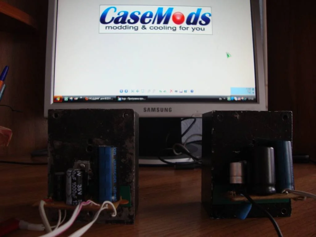

Усилок заработал:tehnari_ru_288:, я поменял МС ,она видать здохла:tehnari_ru_047:

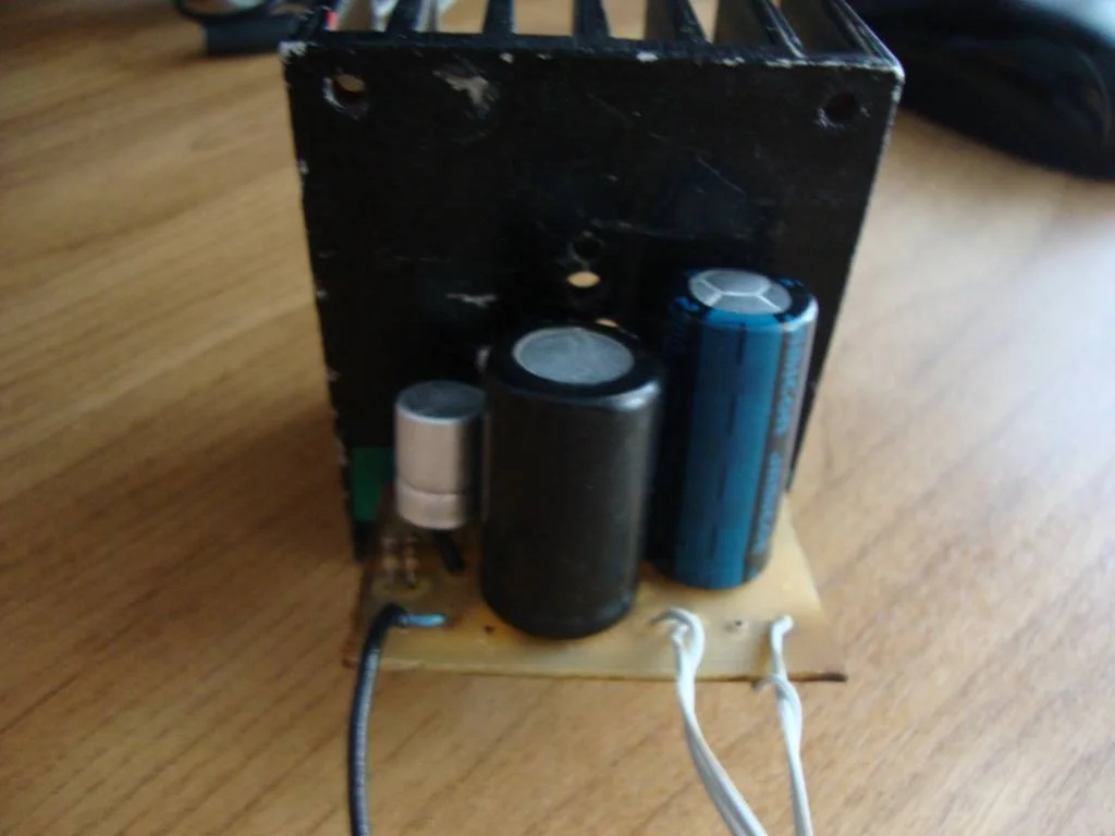

все сделал более аккуратно чем раньше.

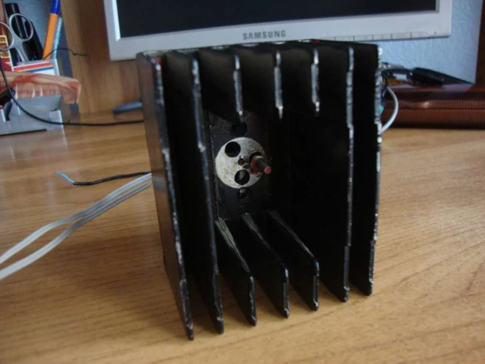

поставил радиаторы по больше, но у меня в корпусе и так будет два восьмидесятых кулера, один на вдув(на радиаторы усилков), а другой на выдув(выгонять воздух от бп)
вот фотки усилков
