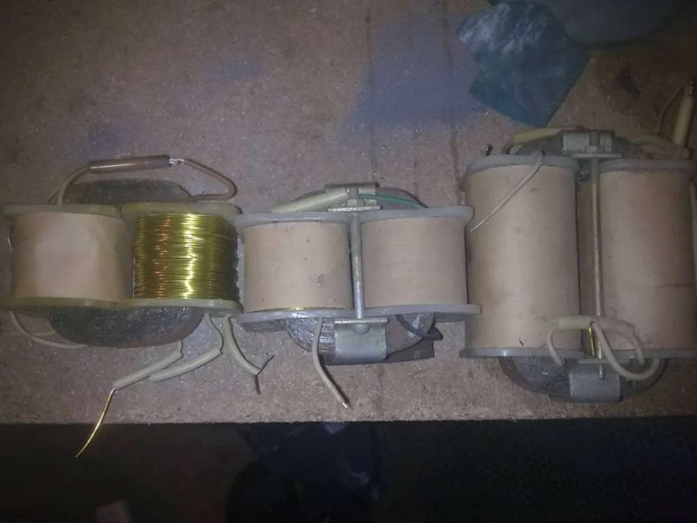

Нет не торы, вот их фото
    47.3 KB · Просмотры: 111
Ну тогда просто намотай медным проводом, алюминий оставлять не рекомендую.
На них и первичку тоже перематывать надо? И вообще для чего эти трансформаторы?
Конечно первичку надо наматывать.
А там же два каркаса, на какой из них мотать первичку?
Можно на одной, но лучше разделить на две части, а потом соединить их последовательно.
Это значит половину первички на одной части, другую половину на другой? А вторички также мотать, или можно на одной части?
И вторички тоже раздели поровну.
А если их соединять последовательно получается двухполярное питание?
Да, получится.
Понятно, спасибо.
А как рассоединить сердечник?
Это надо смотреть на месте, возможно он склеен бакелитом. Тогда лёгкими ударами деревянного молотка.
Еще вопрос, на обоих каркасах мотать в одну сторону?
Да, обмотка на одной катушке является продолжением второй.
Можно склеить половинки магнитопровода холодной сваркой - клеем Poxypol?
Перемотал транс, но при включении в сеть он сильно греется и начинает дымить, очень долго остывает. Что с ним?
Первое - межфитковое замыкание, второе - железо не плотно прижато, третье - плохая намотка.
А можно склеить половинки магнитопровода силиконовым герметиком?
для чего их склеивать то? подтяни шасси получше, половинки не перепутал когда собирал?
