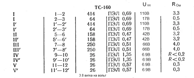

Здравствуйте, не подскажите характеристики трансформатора тс-160.
Мощность 160Вт, остальное здесь

Спасибо, а по 110 вольт это первичка?
