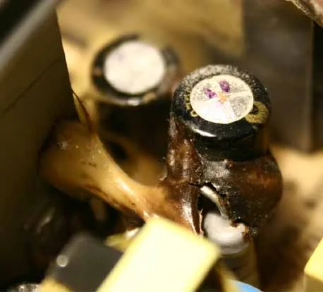

3 вопроса по БП:
Решил я почистить и смазать вентилятор в БП, т.к. сильно стал шуметь и обнаружил вот это:

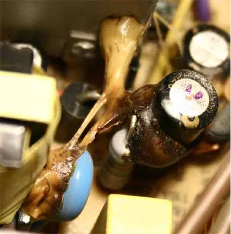

1. Не очень то разбираюсь в таких вещах, но вот это нормально (см.фото номер 1 - обвел красным)
2. Если это нормально то вот это тоже? (см.фото номер 2)
3. И последнее... покупаю новое железо а БП оставляю старый и не могу понять скольки ватный он. Вот хорактеристики (см.фото номер 3). Че он 330W?
на первой фотке все нормально - так просто укрепили пайку
а вот на второй потекли конденсаторы -
БЛОК ПИТАНИЯ НУЖНО, СУДЯ ПО ВСЕМУ ,СРОЧНО МЕНЯТЬ
блок на 430 ват - те цифры что указаны - максимально выдаваямая мощность без перекоса на линии 5 вольт и 12 вольт
:eek: Вот блин.
Это точно? Но по составу и по цвету (во всяком случае чуть дальше от конденсатора, но этот же кусок) такая же "штука" как и на первой фотке. Может выложить еще пару фоток этого места с других ракурсво чтобы убедиться точно?
!!! И еще, с этим БП сгорело 2 одинакоыве материнки Asus P4P800, но с итнервалом в пол года. Мне говорили что эо материнки не качественные и у всех после 4-5 лет юзнаья они дохнут. Это случаем не взаимосвязано? Чет я очкую ставить новое железо на этот БП... но денег на новый чет ваще не выростает :(

вещество походу тоже какое-то связывающее. но то что местами неестественный цвет имеет:( похоже на обугливание. может какой-то элемент перегревается...
погоди немного, мож кто ещё проконсультирует.
одна голова хорошо.... но прийдут магистры..... :D
судя по последним фоткам (предыдущих я не застал, пользуйтесь ресурсом radikal.ru)..
дык вот, судя по последним фоткам, там компаунд прогорел от резистора, так как он керамический.. для БП это нормально..
а вот по мощности, нужно смотреть не общую мощность (она на данном БП 430 ватт), а токи при напряжениях..
так как для разных процессоров и чипсетов, а тем более видеокарт, требуются разные напряжения с разными токами.. это описанно на стиккере БП..
если в суммах токи не совпадают, то БП хоть киловатт , не потянет и простого проца..

Отковырял пригоревшую "шнягу", под ней все элементы выглядят здоровыми. Если откинуть 2 дохлые материнки, которые в принципе не отличались особой долгожевучестью, то с БП все в порядке и я зря параноил?

один кондер припухший - я бы ему не доверял. хотя на старых фото четко виден лопнувший конденсатор. Даже на вид целые могут оказаться убитыми. А у тебя, говоришь, 2 матери до этого сгорело. Думай. А если желание есть - проверь их.
