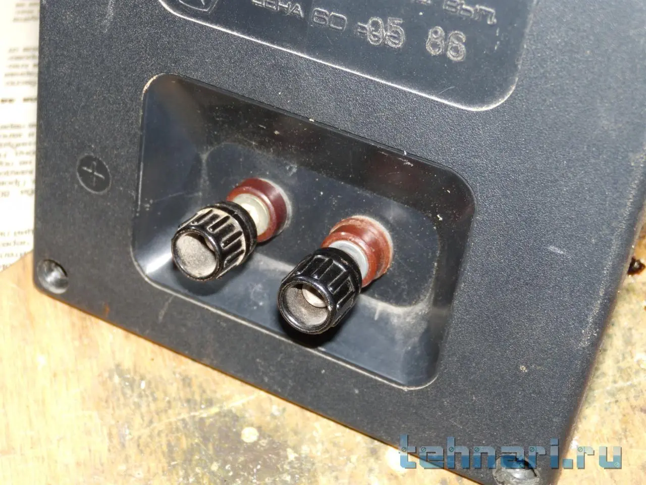

штатные выходные клеммы при закручивании винта просто перекусывают провод
Это да, даже на фоне самых дешманский кетайских зажимов, клеммы просто отвратительные.

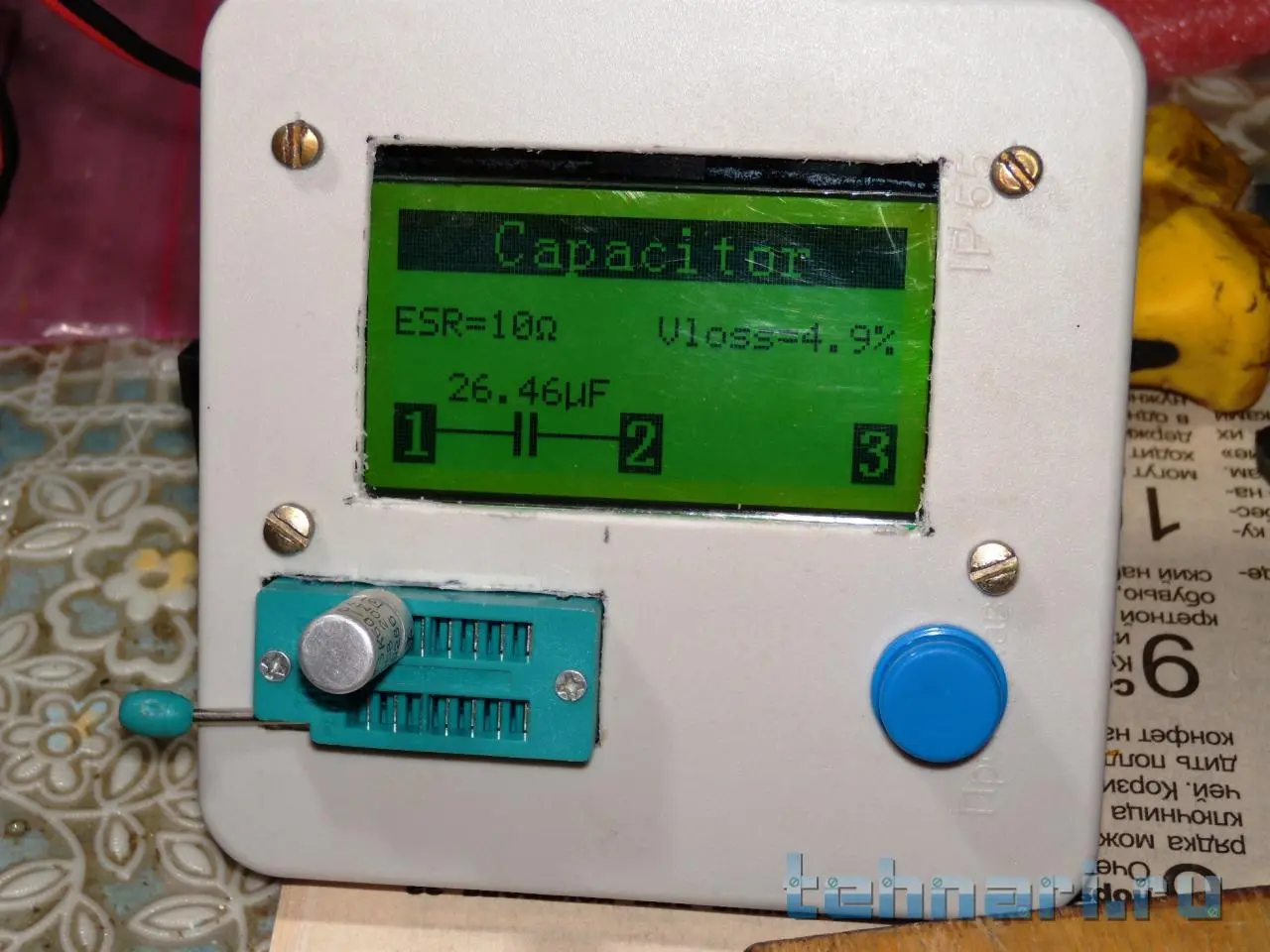

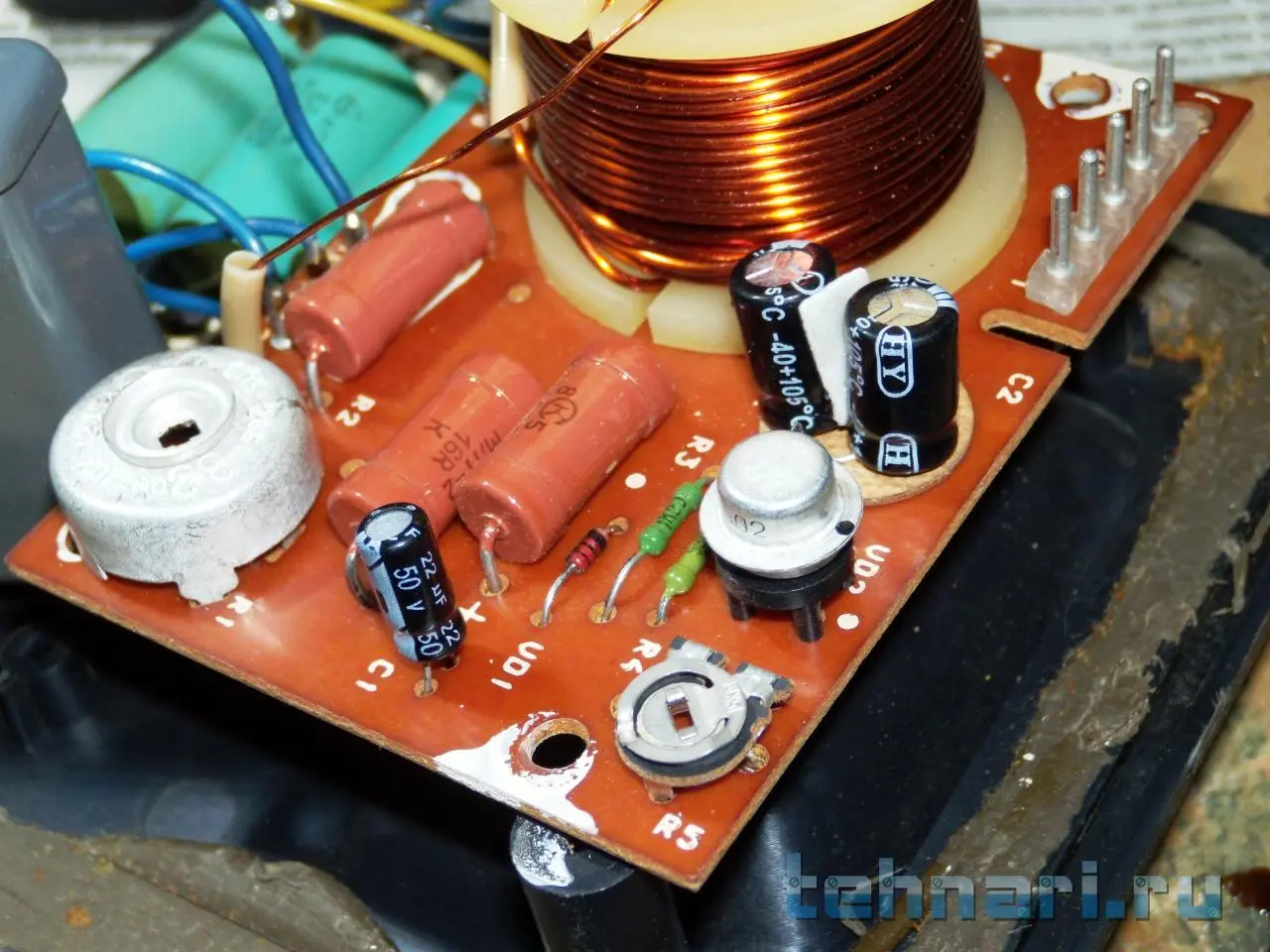

Опять ручки шаловливые зачесались залезть внутрь колонок :) Рукосуйством на данный момент это не назвать- заменил клеммы для подключения проводов на человеческие, заменил пару электролитов в схеме индикации перегрузки. На фото конденсатор на 20 мкФ, и его еср 10 Ом. У меня нашелся б/у кондер на 22 мкФ с еср примерно 2 Ом. Я его и поставил. Шило на мыло или еср в 2 Ом приемлем? На 200 мкФ кондеров не было, слепил из двух на 470 мкФ, еср этой пары всего 0.25 Ом.
Но некие изменения все же хочу внести. Мне кажется, что ВЧ маловато. Есть мысль подкрутить подстроечник отвечающий за уровень ВЧ, поднять хочу ненамного, на 10-20 % примерно. Стоит это делать?

Клеммы и электролиты это хорошо...Я бы этот индикатор вообще выкинул,сильно сомневаюсь в правильности его работы.
Добавлять или не добавлять ВЧ...Я бы попробовал и послушал.
Да ладно.
Чо сразу выкинуть ?
Моргает, глаз радует. И не претендует он на эталонное измерение.
Так человеческий ух это такое гадское дело- сегодня так слышит, завтра по другому... Хотя, я ничего в общем не теряю. Нацарапаю риски на корпусе подстроечника, как он с завода был накручен, если что, верну как было.
Отстроить то его не проблема. Только знать бы на какой частоте и при каком подаваемом на колонку напряжении он должен загораться.
А так, выше писал, что при замере напряжения на клеммах при воспроизведении музыки он +- правильно работать начинает.
А разве он частотозависимый ?
Пересчитать номинальную мощность в напряжение и по его уровню настраивать. Вот и будет
Судя по схеме индикатора, у него нет никаких частотных фильтров на входе, подключается напрямую ко входным клеммам, соответственно и нет частотной зависимости. ВЧ головка мощностью всего 3 Вт, значит настройка перегрузки идет не по ней. Можно отталкиваться от динамика 10Гд-34. Номинальная мощность у него 10 Вт. Подаем от усилителя синусоиду 100-400 Гц (чтоб мультиметр мог правильно измерить напряжение) и настраиваем включение индикатора при превышении действующего значения напряжения синусоиды 6.32 вольта, что соответствует мощности 10 Вт. Либо отталкиваемся от паспортной мощности динамика 25 Вт, тогда уровень сигнала должен быть 10 вольт. Либо настраиваем на паспортную мощность колонок 30 Вт, сигнал 11В. У меня при подключении этих колонок к не переделанному усилителю RRR-У-101 под бухие пляски светился практически не гаснув, видимо все-таки настройка на 10 Вт (хотя не факт), и это скорее правильно, ведь при превышении номинальной мощности начинают резко расти искажения.
На малых емкостях этот прибор неправильно измеряет еср.
На малых ёмкостях у литов еср гораздо больше,чем на больших,даже примерная таблица где то в сети попадалась.
Так это естественно, при малой ёмкости площадь обкладки конденсатора меньше, значит меньше площадь контакта электролита с обкладкой, соответственно - сопротивление постоянному току больше.
Наверное всё же переменному току? :)
