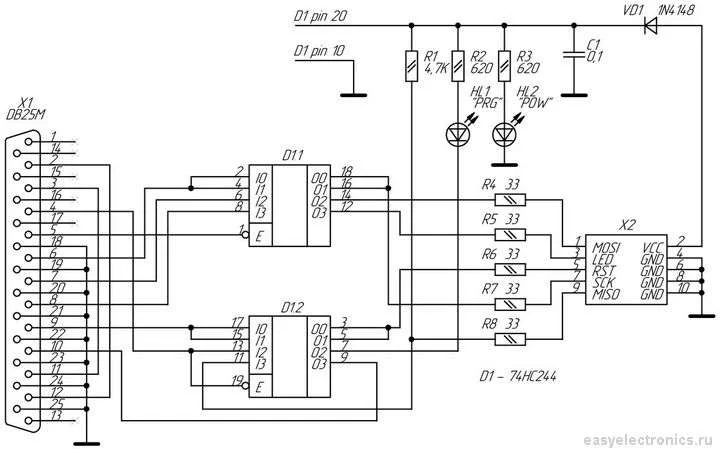

В таком случае лучше сделать STK200/300, он тоже работает через LPT и имеет буфферную развязку
arch, что , простите? Я не понимаю ничего. Можно с картинками и схемами?
Там насколько я помню микросхемка MAX232 можду лпт и МК, схем полно в интернете, вабирайте любую и спрашивайте если что, поможем.
Это если от СОМ порта делать. А для LPT в STK200 обычная логика в качестве буферных элементов. Вообщем ищите схемку:)
  • Like
Реакции: arch
Вот схема
Оригинал статьи здесь easyelectronics*ru/programmator-stk200300-dlya-mikrokontrollerov-avr*html (вместо звездочек точки)
